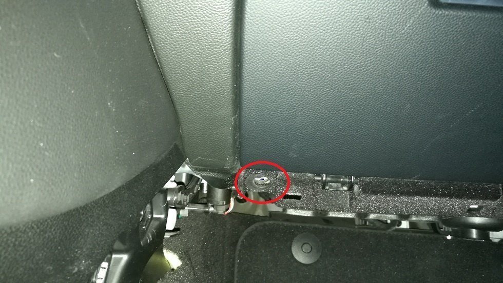

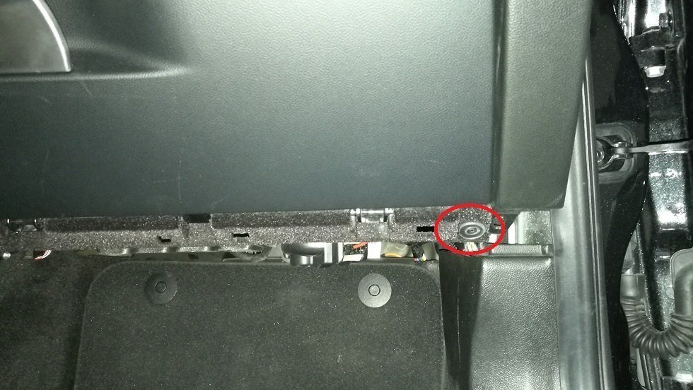

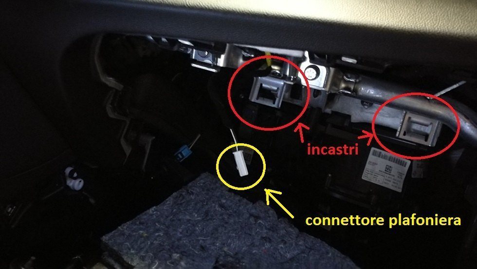

Ragazzi aggiorno la procedura per smontare l'LCD.
Si incomincia con togliere 2 viti che stanno sul pannello sotto il cassetto porta oggetti.

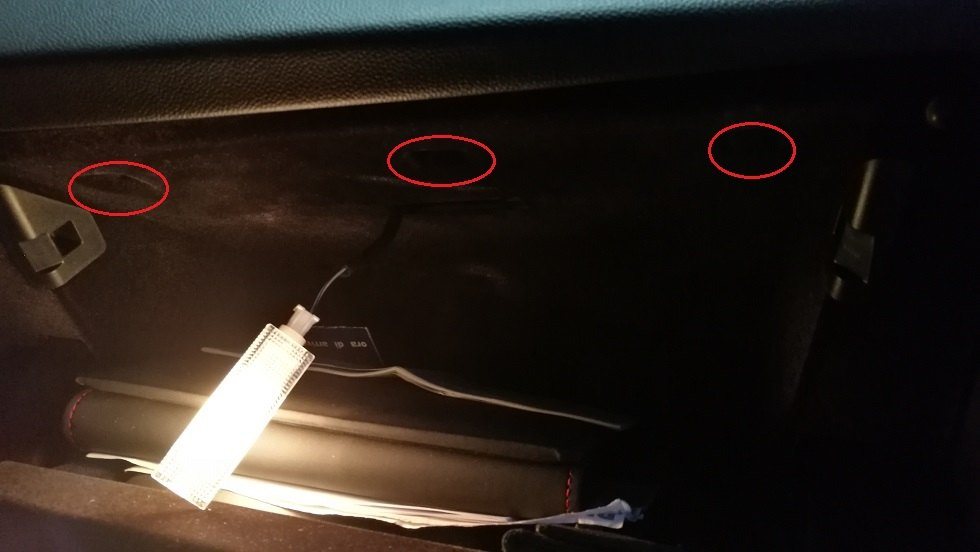

Apriamo il porta oggetti ed estraiamo la luce interna
e togliamo le tre viti del cassetto sul lato superiore.

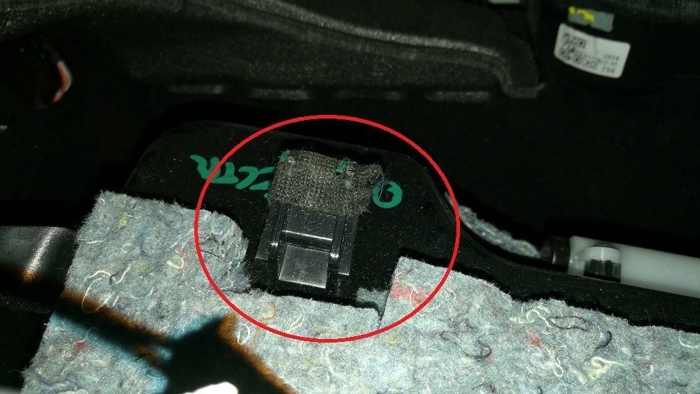

tolte queste due vitone e scollegata la plafoniera dal connettore si infila la mano nella fessura liberata dalla plafoniera e si tira per scastrare il cassetto che ha un invito:

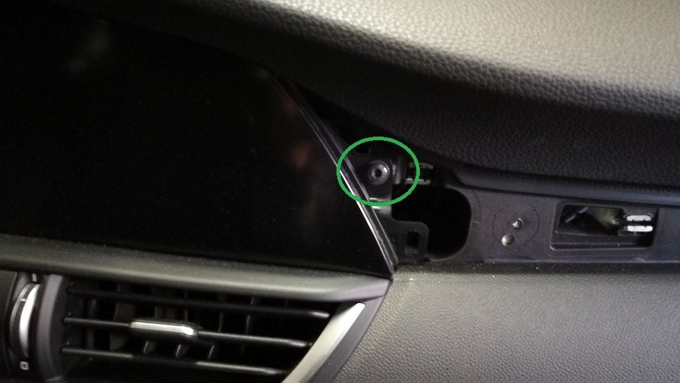

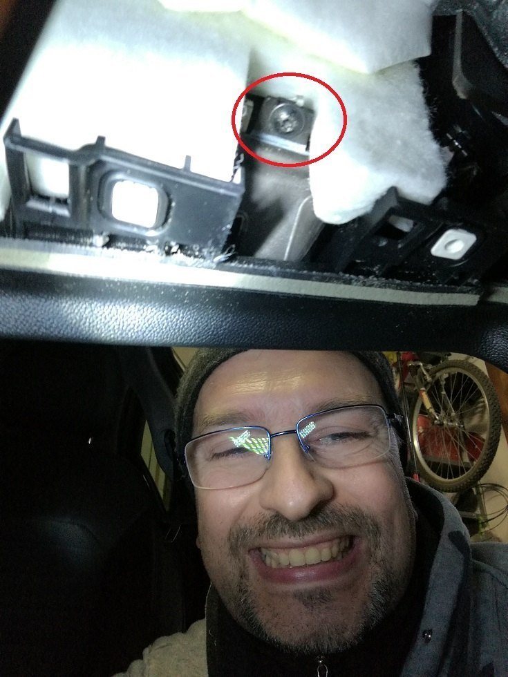

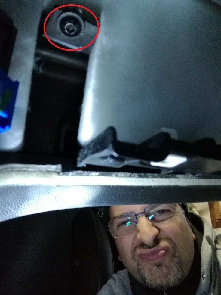

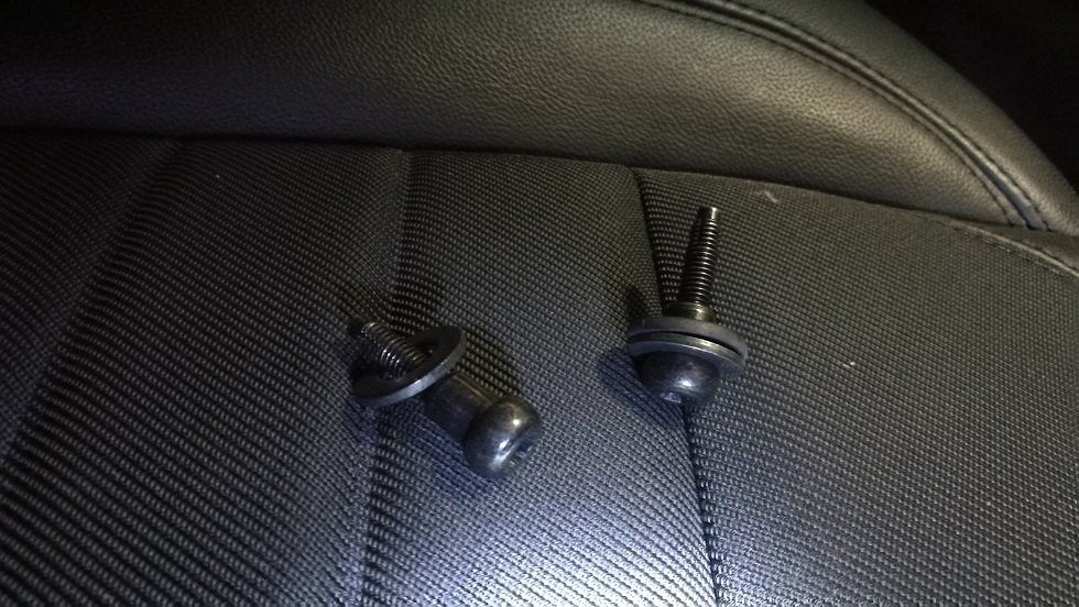

adesso viene il bello ( io!)

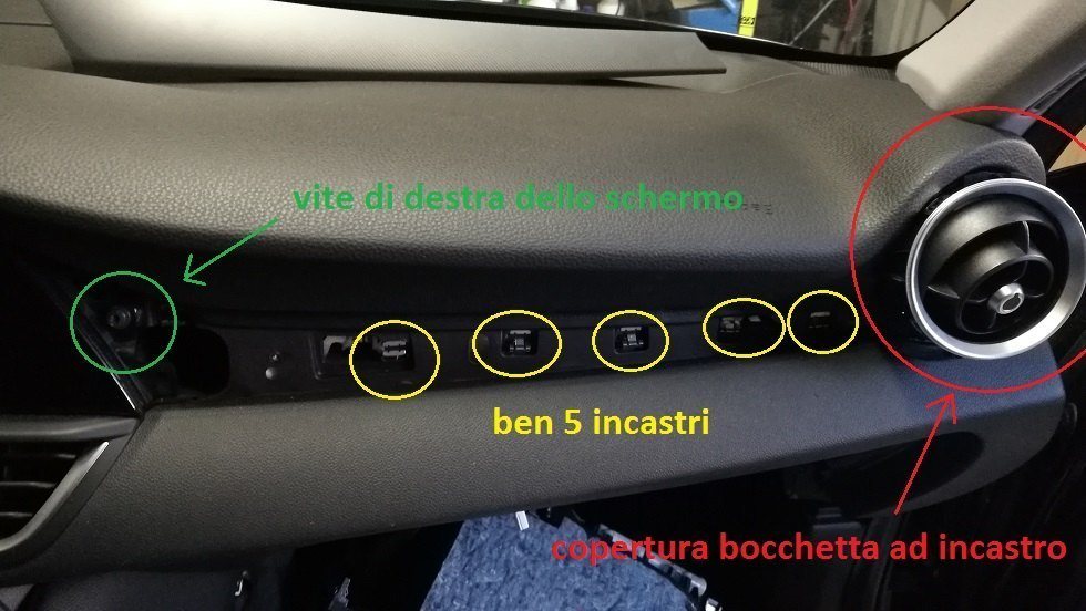

ste due viti di M...a servono a fissare da sotto l'inserto (nel mio caso alluminio) della plancia, come se non bastassero poi gli incastri.
bisogna comunque togliere con una levetta la copertura bocchetta di destra:

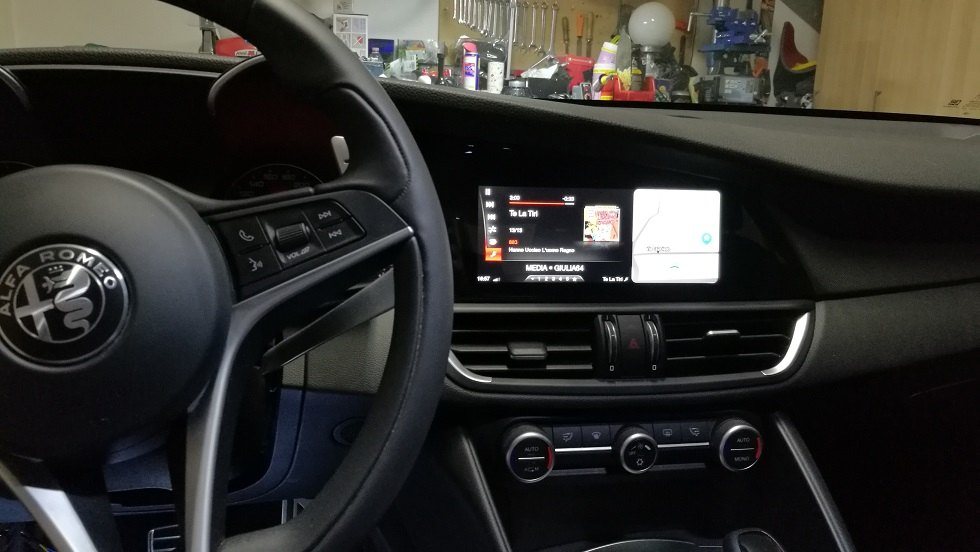

Alla fine:
Conclusione, non ho cambiato infotainement ma solo schermo, e il mio sistema lo ha riconosciuto subito. ho settato dual split ed ecco che funziona tutto. Cosa cambia allora dall'averlo di serie? manca il DAB che sulla mia vettura non ho, e la mappa 3D sul navigatore, purtroppo pur avendo anche il navi con queste caratteristiche ho notato che non ho la predisposizione antenna per il DAB che è specifica....APPROFONDIRO'!
Quindi per chi vuole avere l'8.8 basta cambiare il display e non settare nulla, fa da solo non serve andare in officina

Complimenti per il lavoro ma soprattutto per il coraggio.....

Complimenti e quoto Misano210: che coraggio !!

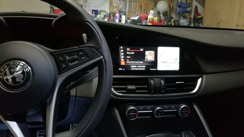

Alla fine:
Visualizza allegato 154243
Mi aggrego ai complimenti degli altri
Interessante scoprire che i cavi dei led pedaliera ci sono già.
