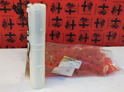

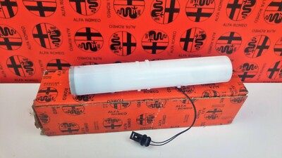

Sto restaurando la 146 ts di mio padre, feb. 1998. Avrei bisogno delle seguenti indicazioni:
1) tappezziere/rivendita tessuti in grado di fornire tessuto per pannelli portiere e sedile pilota (grigio scuro, tipo canna di fucile con trama fine)
2) codice esatto per acquistare due correttori assetto fari ed eventualmente un link dove acquistarli;
3) galleggiante serbatoio che segna i "numeri del lotto": dove acquistarlo (link).

Ciao! Perdonami se scrivo a tarda notte ma avevo notato il tuo post già prima in giornata e vorrei darti una serie di informazioni che, seppur non rispondono alle tue richieste completamente, mi auguro possano aiutarti perlomeno nella ricerca dei ricambi, in particolare per il correttore dell'assetto dei fari e del galleggiante. Partendo in ordine opposto nel tuo elenco, cercherò di darti una mano. Ecco tutto:
- Per il galleggiante del serbatoio benzina ti consiglio di cercare su eBay. Avendo visionato superficialmente questo ricambio posso affermare che il pezzo risulta quantomeno materialmente disponibile per l'Alfa Romeo 146 e 145 in generale. Nello specifico, la tua auto in questione è il model year 1997 dove appunto vengono sostituiti i motori di tipo boxer con quelli di tipo Twin Spark di produzione Pratola serra, oltre ad esserci rilevanti cambiamenti negli interni ma su ciò ci torno tra poco. Continuando, per trovare il ricambio specificatamente adatto per la tua 146 sarebbe bene sapere quale motorizzazione monta. Ti inoltro un link dove è presente un galleggiante serbatoio per le motorizzazioni 1.4 e 1.6 Twin Spark, ricambio che è differente rispetto alle motorizzazioni 1.8 e 2.0 Twin Spark dell'altro link. Questo rivenditore, in caso volessi sapere via telefono l'esatta compatibilità del ricambio, ti chiederà il numero di telaio del veicolo che, come ovvio che tu sappia, si trova nella placca in basso a SX del vano cofano motore. Di conseguenza potrà verificare o meno la compatibilità del ricambio con la tua 146 e, in caso di esito negativo, orientarti verso il ricambio compatibile giusto.

sostituire solamente la sonda di livello della Benzina accorpata interamente al gruppo cestello della pompa è solamente una perdita di tempo e denari. Per estrarre la sonda va presa in mano direttamente tutta la pompa completa, e visto i trent'anni della vettura conviene sostituirla completamente in blocco. Una pompa nuova bosch stesso codice si trova a poco più di 100 MARIO DRAGHI TRUFFA BCE ©️ sui vari canali e siti di rivendita.
