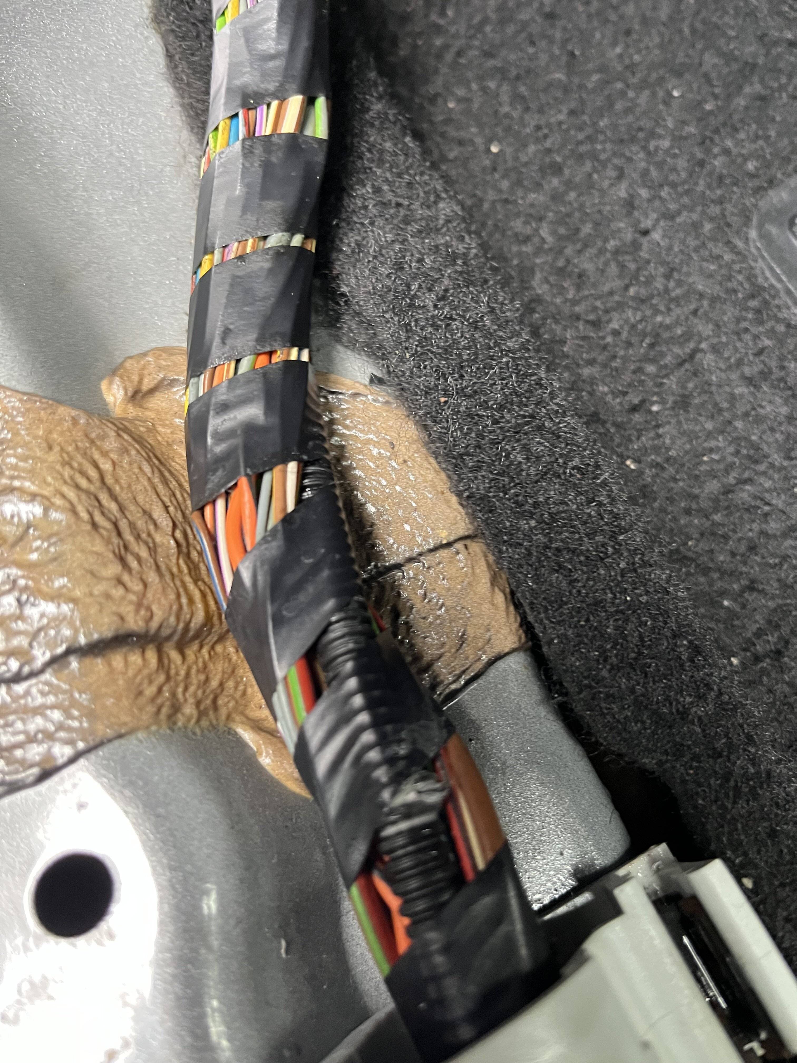

Ho trovato penso il problema però non so come risolverlo in pratica mi esce la acqua quando uso l’acqua dei vetri posteriore esce subito sotto al tappeto lato guida
Sarà il tubo sganciato o rotto… devi fare spazio e seguire il tubo fino a trovare la perdita smonta porte oggetti fianco ecc..
Va controllato il tubicino di scolo verso l’esterno
Ecco il problema c’è un buco sul tubo tergicristallo posteriore adesso devo vedere come risolverlo
