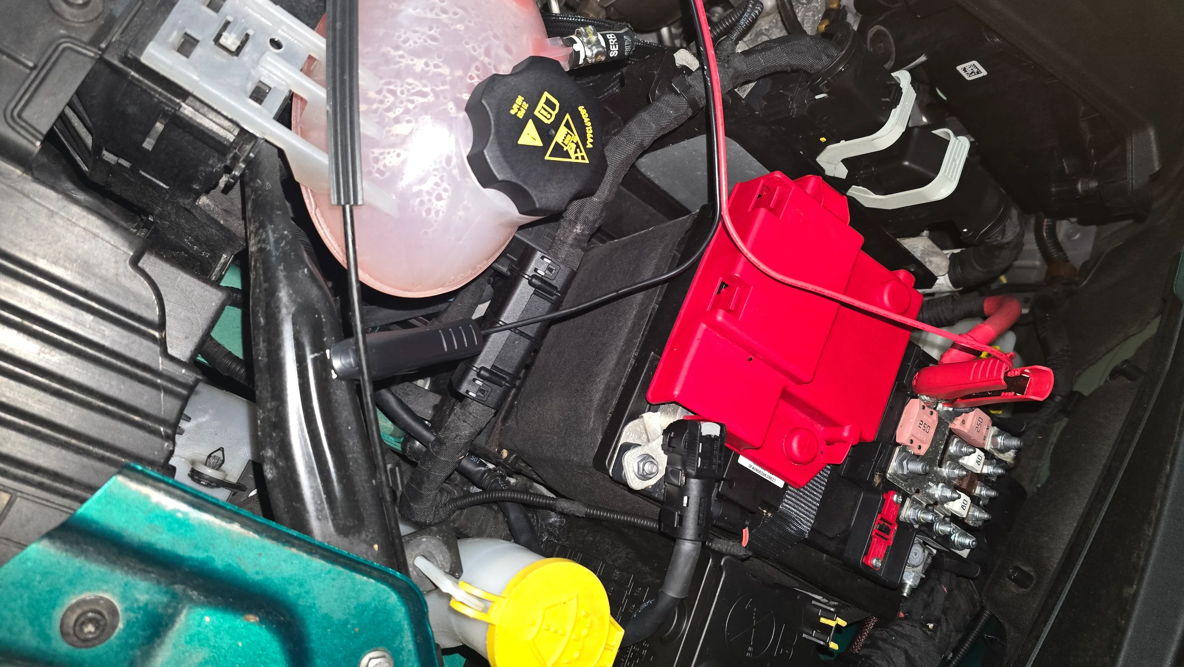

Ciao a tutti. Visto che ho preso il Ctek ms5, volevo capire dove attaccare i morsetti (nello specifico il polo negativo). Sul LUM parla del punto di massa ma non riesco a identificarlo. Inoltre ci sono problemi a lasciare attaccato tale mantenitore per diverso tempo? Anche in questo il manuale è vago in quanto parla solo di effettuare una ricarica della batteria lenta per massimo 23 ore.

Sempre meglio collegare il mantenitore direttamente ai morsetti della batteria per evitare problemi con altri circuiti.

Bella domanda. Fino a quando avevo BMW c'era un punto di massa e lì collegavo il negativo.
Su Tonale non ho ancora collegato il mantenitore ma sicuramente ho cercato un punto di massa "conforme" ma non ho trovato nulla nelle vicinanze.
Mi sembra di ricordare che Ctek sconsigli il collegamento diretto del morsetto nero al polo negativo

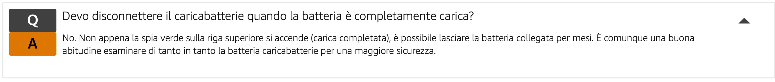

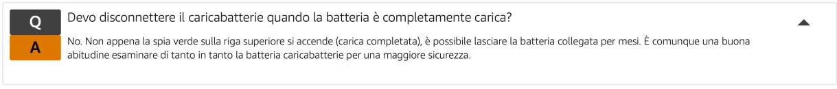

Appunto. Non si capisce. Dappertutto é sconsigliato l’attacco al polo negativo della batteria, sia gli starter che i mantenitori che una batteria ausiliare

Collegati direttamente sulla batteria. Devi solo avere l’accortezza di collegare prima il positivo e poi il negativo. Puoi lasciarlo anche a carica avvenuta, perché il caricatore attiverà la funzione di mantenimento.
Quando stacchi il caricabatterie, prima lo spegni, poi stacchi la presa elettrica e po8 stacchi prima il negativo e poi il positivo
