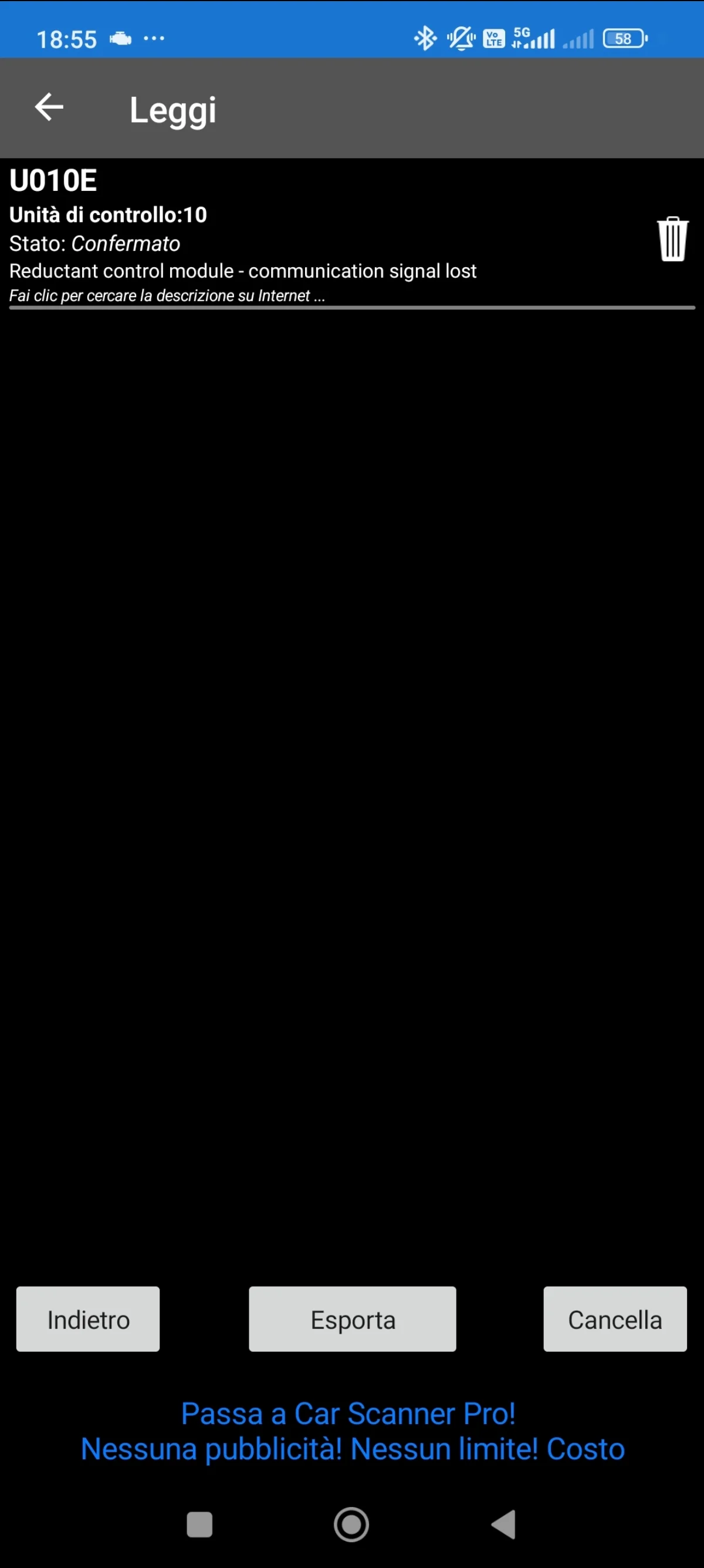

Salve a tutti, ho acquistato da poco un'Alfa romeo Giulietta del 2019 170 CV 2.0 appena acquistata tutto a posto, dopo una settimana mi si accende la spia motore con conseguente spia start e stop disattivato e sul display la scritta far controllare sistema ad Blue, collego il tester di diagnosi alla presa obd e mi esce l'errore U010E cercando su internet sono riuscito a capire che è un errore di comunicazione con il sistema ad Blue, ho provato a sostituire i relè ma non ho risolto il problema, cancello l'errore e dopo 1 giorno o 2 si ripresenta.... Sapete cosa potrebbe essere????
Eventualmente avrei bisogno dello schema elettrico dell ad Blue per cercare di capirci qualcosa
Grazie in anticipo

Purtroppo credo che sia un problema elettronico perché sono andato anche in alfa e mi hanno detto che il codice di quel guasto indica una mancata comunicazione tra centralina motore e centralina ad Blue...
