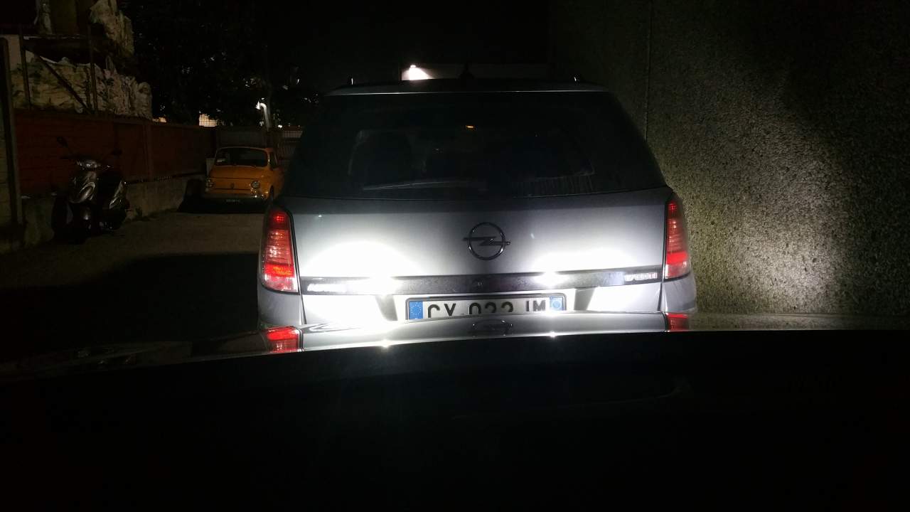

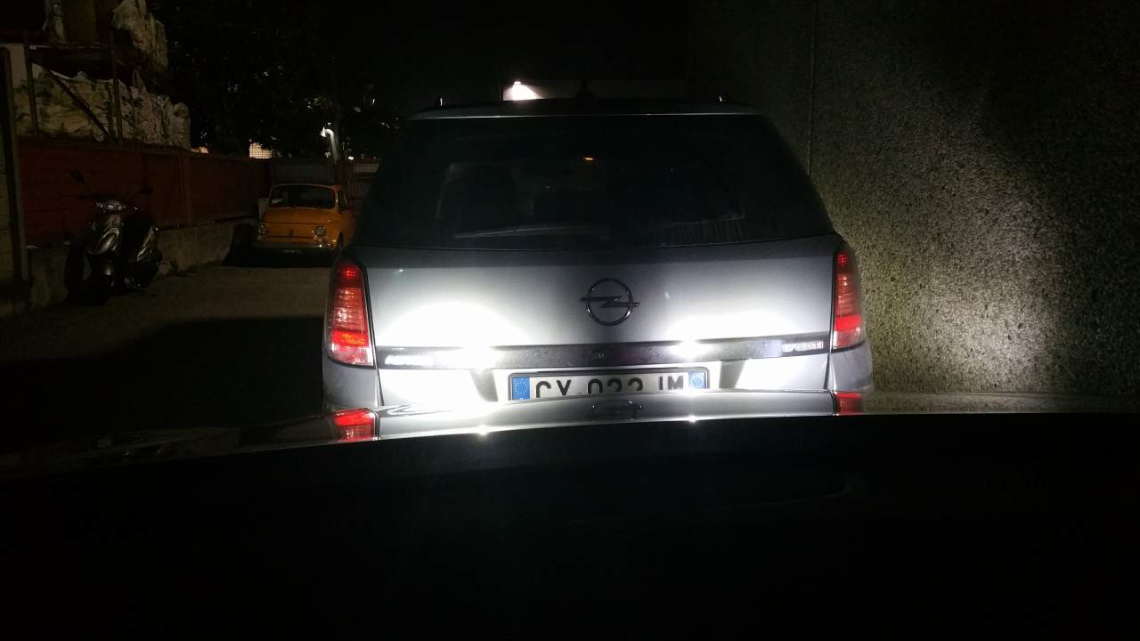

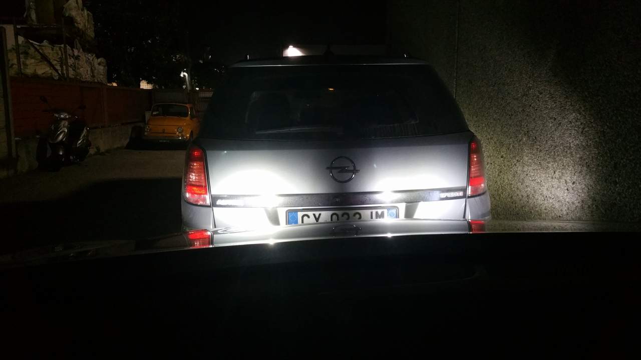

Sono andato in ultro centro e mi hanno detto che li cambiano solo se o sono rotti o se danno un qualche errore sul body computer... a sto punto non so cosa farci... allego una foto dove si può vedere la differenza ( spero che renda) 20151214_173215.jpg

Un pò si nota ma da questa foto non è cosi marcata la differenza.
