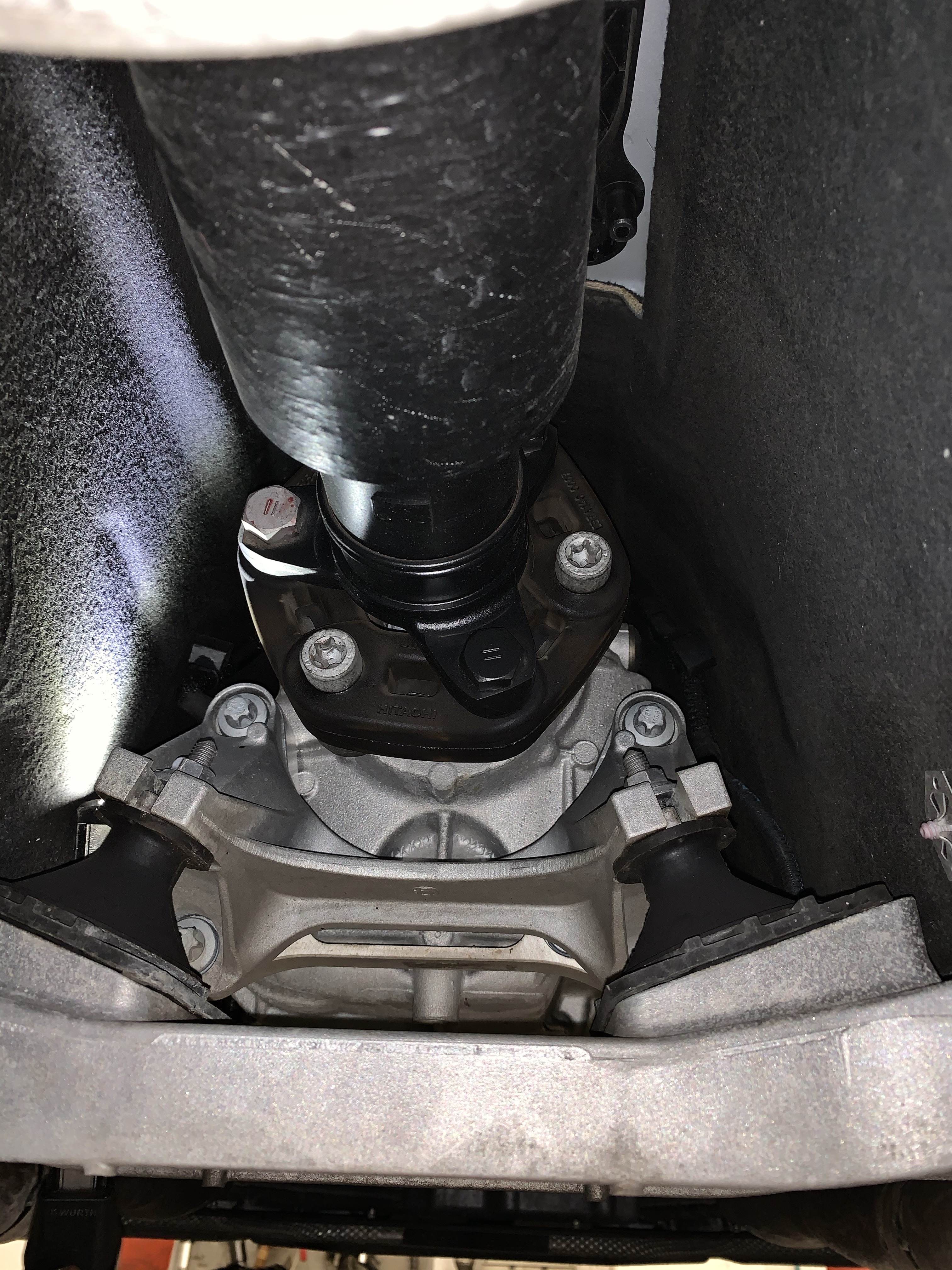

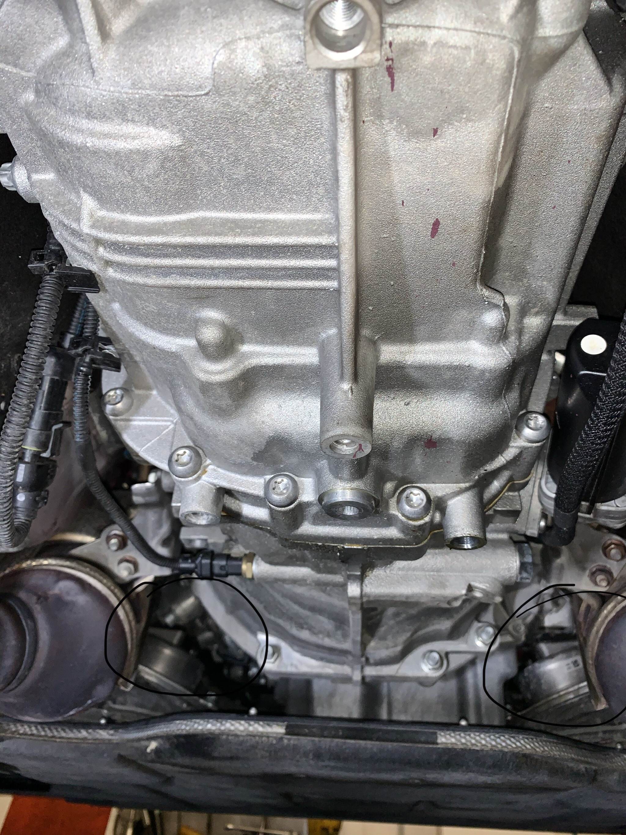

PS
I supporti motore (tre: due sotto al motore, il terzo è sotto al cambio, vicino all'albero in carbonio. Un ponte con due elementi elastici) si vedono da sotto.
I due anteriori nei circoletti...
Non sono un meccanico ma capire se uno è rotto non dovrebbe essere impossibile senza smontare tutto...
    780.5 KB · Visualizzazioni: 338
    1.4 MB · Visualizzazioni: 346
