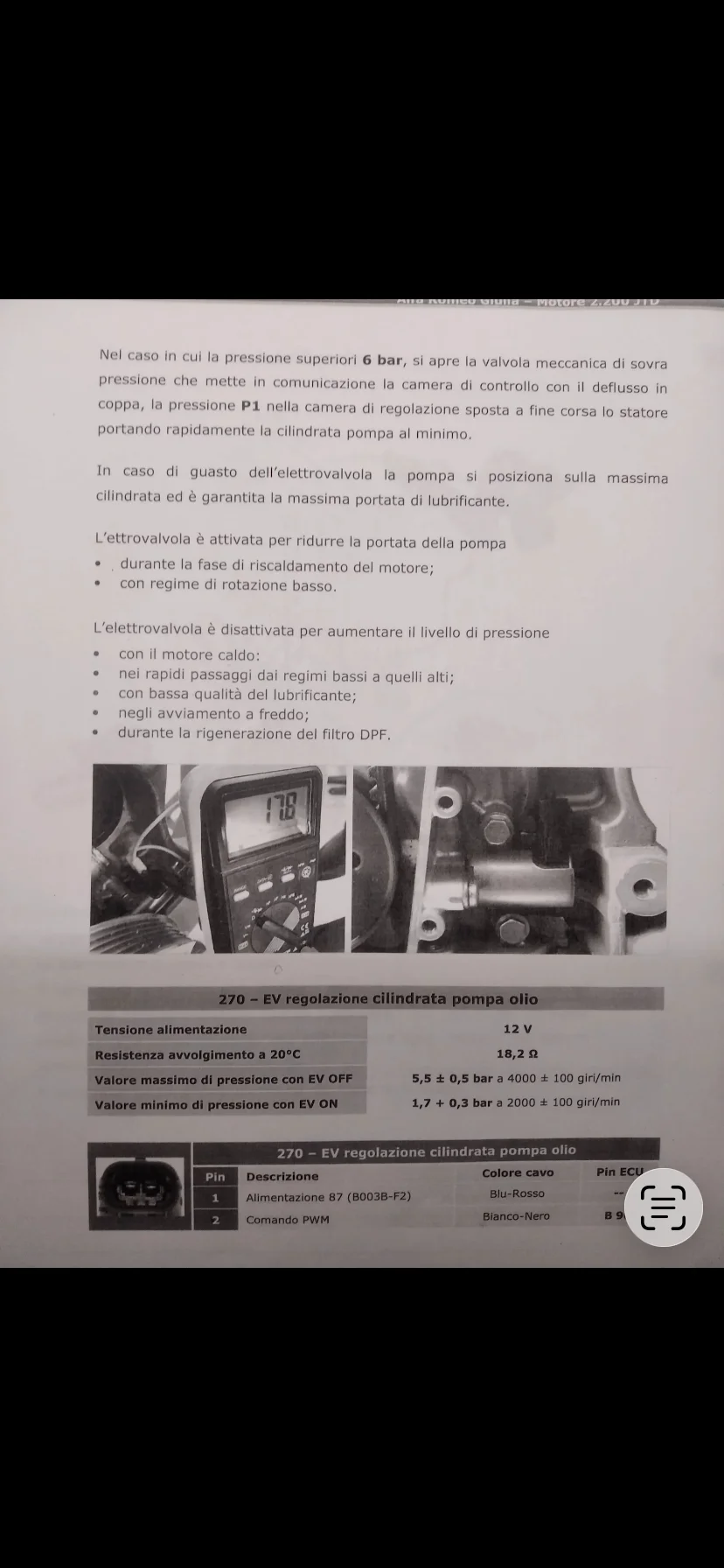

Condor la mia sta in un range compreso fra 2,1 e 2,4 , ma se sfioro l’acceleratore schizza a valori belli alti
La realtà è che non c’è scritto da nessuna parte il valore corretto a cui deve stare a basso carico , io ho solo uno schema pompa che mi dà una pressione di lavoro con EV chiusa di 2 bar , questo mi fa pensare che siano corretti anche i miei valori

anche la mia appena accelero sale rapidamente, però non scende mai sotto i 2.4. Dopodichè 2 è il valore minimo per un diesel quindi ritengo che sei nella norma.
