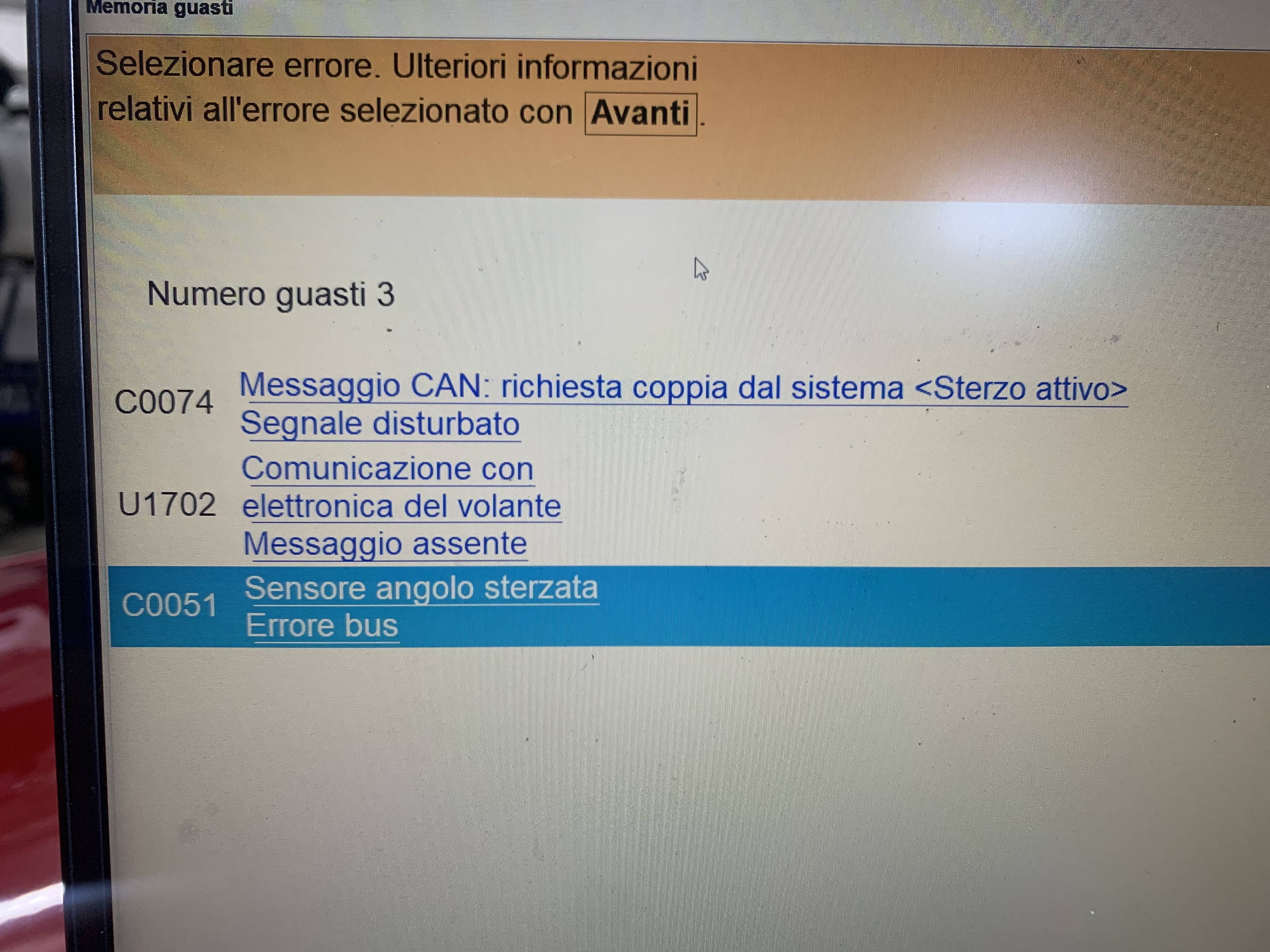

Questa è la schermata della diagnosi elettronica che appare stamattina.
Sto aspettando che arrivi il capofficina per avere un suo parere.
Al momento lo sterzo funziona perfettamente e le spie sono spente.
