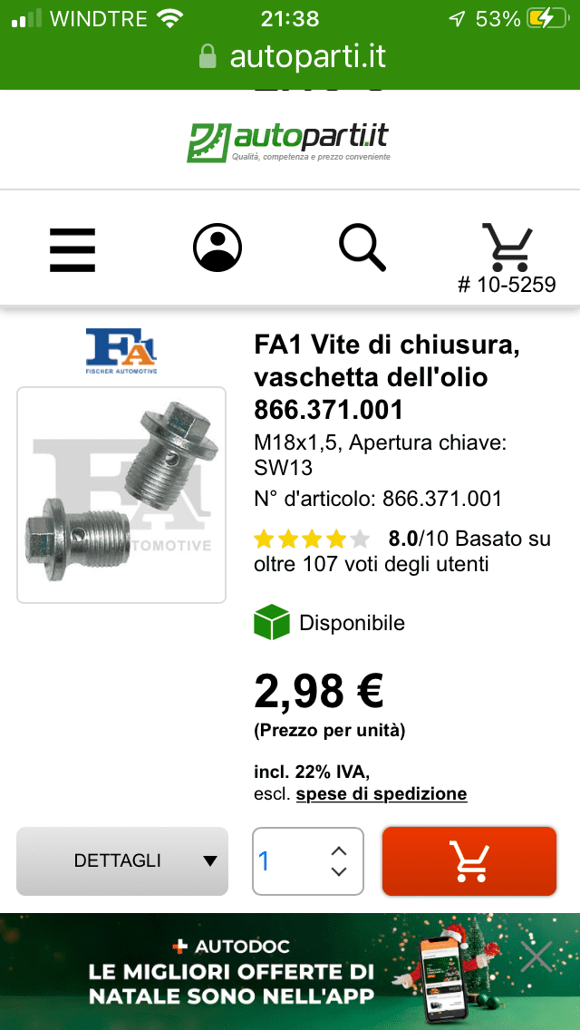

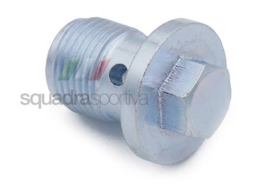

La testa non vuole dire nulla che sia da 13 non è che tt i dadi da 13 sono m8 quello del tappo sarà da 10/12mm
#32
Dovrebbe essere questo
    72.8 KB · Visualizzazioni: 212
#33
Se la chiave è da 13 allora è un M8. La chiave di che misura è?
Ti capisco. La chiave è una 13 ma non è un bullone standard. Guarda la foto allegata
    22.8 KB · Visualizzazioni: 144
