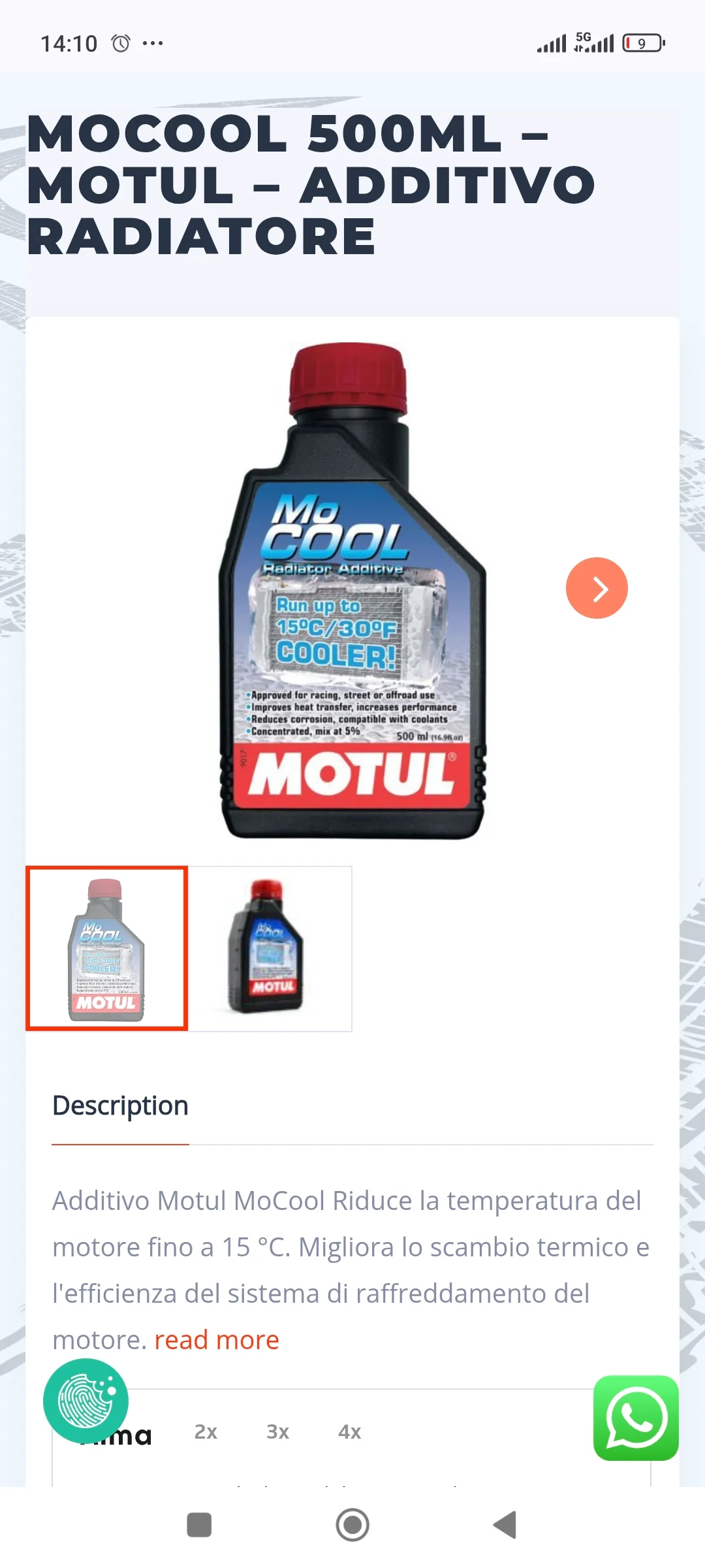

Dici che non fa danni per corrosione, guarnizioni ecc? È intercambiabile senza problemi? Se si metto quello, altrimenti metto il suo Paraflu Up (rosso) e ci butto poi un additivo apposito (che metterei anche col Motul)
Una roba del genere pensavo
