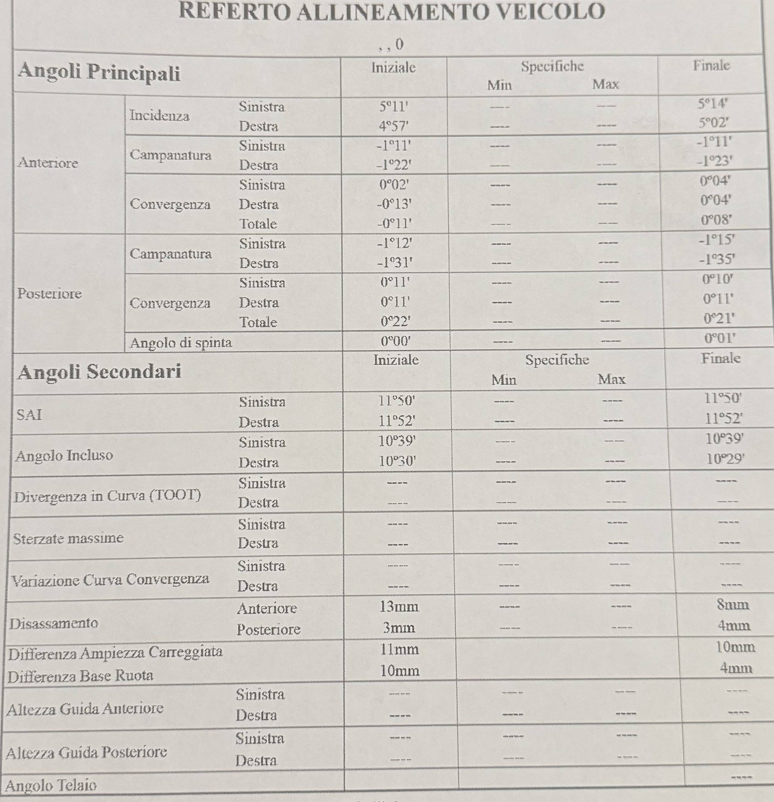

Ciao, non so se possono essere utili i dati che allego, ma io poco dopo il ritiro della vettura notavo che a volante dritto l’auto tendeva leggermente a destra. La concessionaria inviò l’auto presso il loro gommista e fecero un intervento alla convergenza, da allora tutto risolto. Allego i valori, la mia è una Speciale 1.5 MHEV, ma immagino siano applicabili a tutte le versioni.
Reazioni: Louis 63
