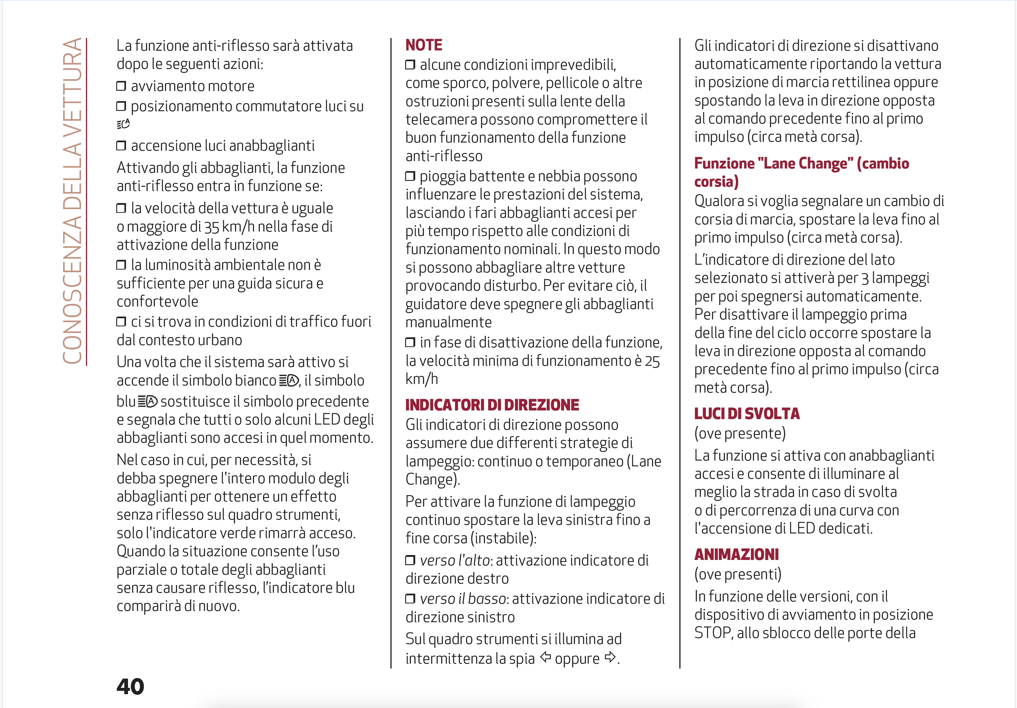

Fatta la verifica ieri sera.
Innanzitutto le frecce non c'entrano nulla.
Le discriminanti affinchè si accendano sono solo 2 : l'angolo di sterzata e la velocità. Quest'ultima va, circa, dai 15 ai 40 km/h più o meno grosso modo.
Le frecce, che le attivi o no, non servono a nulla.
Peccato che non funzionino sotto i 15 Km/h. Ma questa cosa è già da quando ce l'ho che la sopporto e me ne sono fatto una ragione.
SE lo hanno fatto per un qualche rispetto di qualche norma, è davvero una norma del caszo.

La norma di riferimento ve la ho allegata.
Nel documento non si scrive esplicitamente che non devono funzionare sotto i 10km/h.
Credo dunque che questa sia una interpretazione.

In relazione al collegamento con le frecce, è una scelta del costruttore:
Al par. 6.20.7.1 infatti è scritto che "La luce di svolta situata su un lato del veicolo può accendersi automaticamente solo quando gli indicatori di direzione sullo stesso lato del veicolo sono accesi e/o quando l'angolo di sterzata viene modificato e dalla direzione rettilinea si sterza verso lo stesso lato del veicolo. La luce di svolta deve spegnersi automaticamente quando l'indicatore di direzione si spegne e/o quando l'angolo di sterzata è tornato in direzione rettilinea. 30.9.2016 L 265/186 Gazzetta ufficiale dell'Unione europea IT."
L'abbinamento anche con le frecce potrebbe essere una scelta più furba, in quanto tu le frecce le metti prima di svoltare e quindi illumini in anticipo la strada dove devi svoltare rispetto a quando ruoti lo sterzo.
#28
Ma onestamente, come ho scritto qualche messaggio indietro, la mia NON accende le luci in concomitanza dell'accensione delle frecce.
Le 2 uniche discirminanti sono l'angolo di sterzata e la velocità.
Quindi il par. 6.20.7.1, allorquando scrive
direi che è stato mal interpretato da parte dei progettisti.

Ma dopo la norma continua con "....e/o quando l'angolo di sterzata viene modificato e dalla direzione rettilinea si sterza verso lo stesso lato del veicolo."
Alfa Romeo ha scelto per la seconda.
