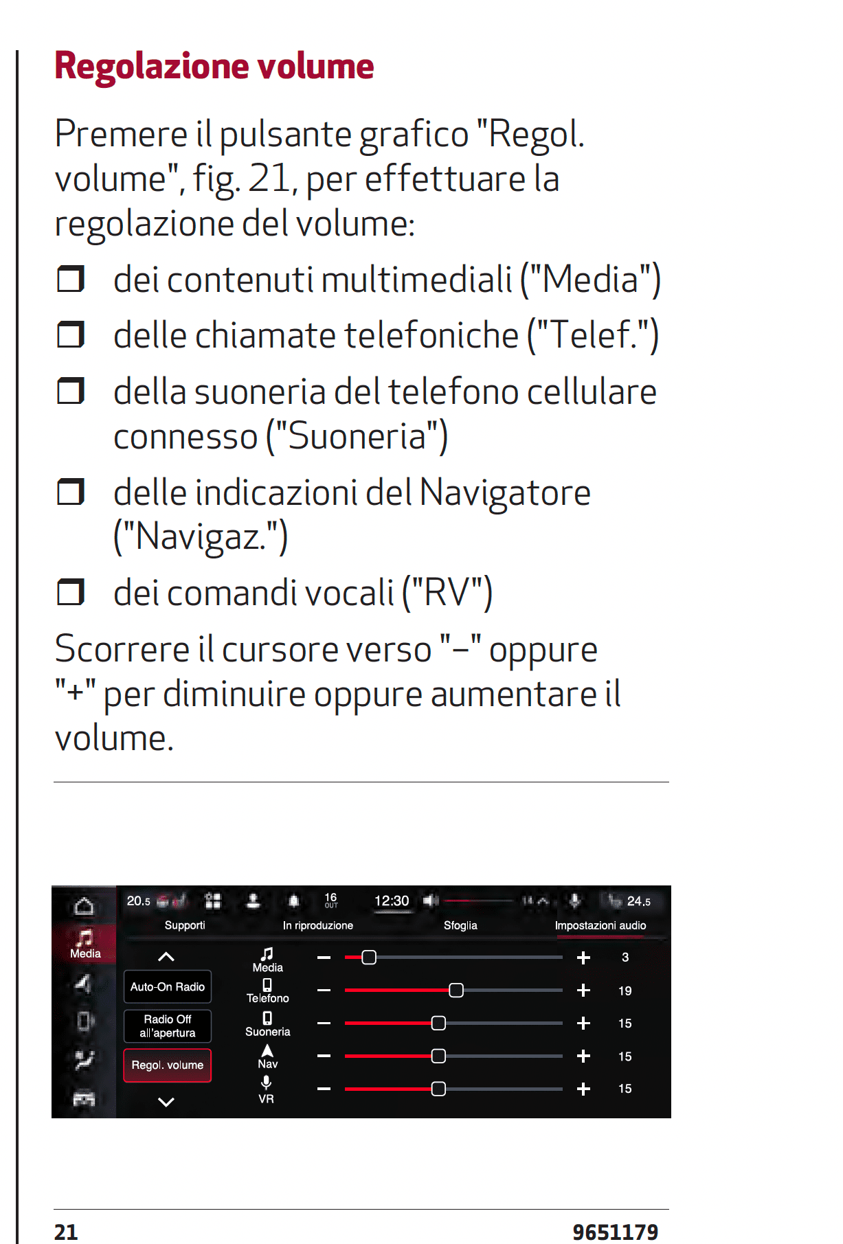

Ciao caro Luca. Hai provato a verificare le impostazioni di volume che regola i valori quando all'unisono sono in funzione tra di loro le varie segnalazioni (esempio navi e punti di interesse, telefono e navigazione, telefono e sensori, radio e navigazione ecc.....)?

Avevo dato un'occhiata al menù audio. Ho spostato il cursore dell'icona del microfono, che appariva in rosso, ma non ho notato benefici

Dovresti inibire al sistema di abbassare il volume della chiamata quando vengono date indicazioni di navigazione o quando entrano in funzione i sensori

1) Esegui il reset del sistema
2) Regola i valori di cui alle impostazioni sottostanti

in realtà questi valori, così come riportati in tabella, sono corretti. Il fatto è che non credo ci sia un modo per regolare il volume del microfono del Bluetooth. E poi la cosa strana è che accade in modo casuale e sempre con il navigatore attivo
