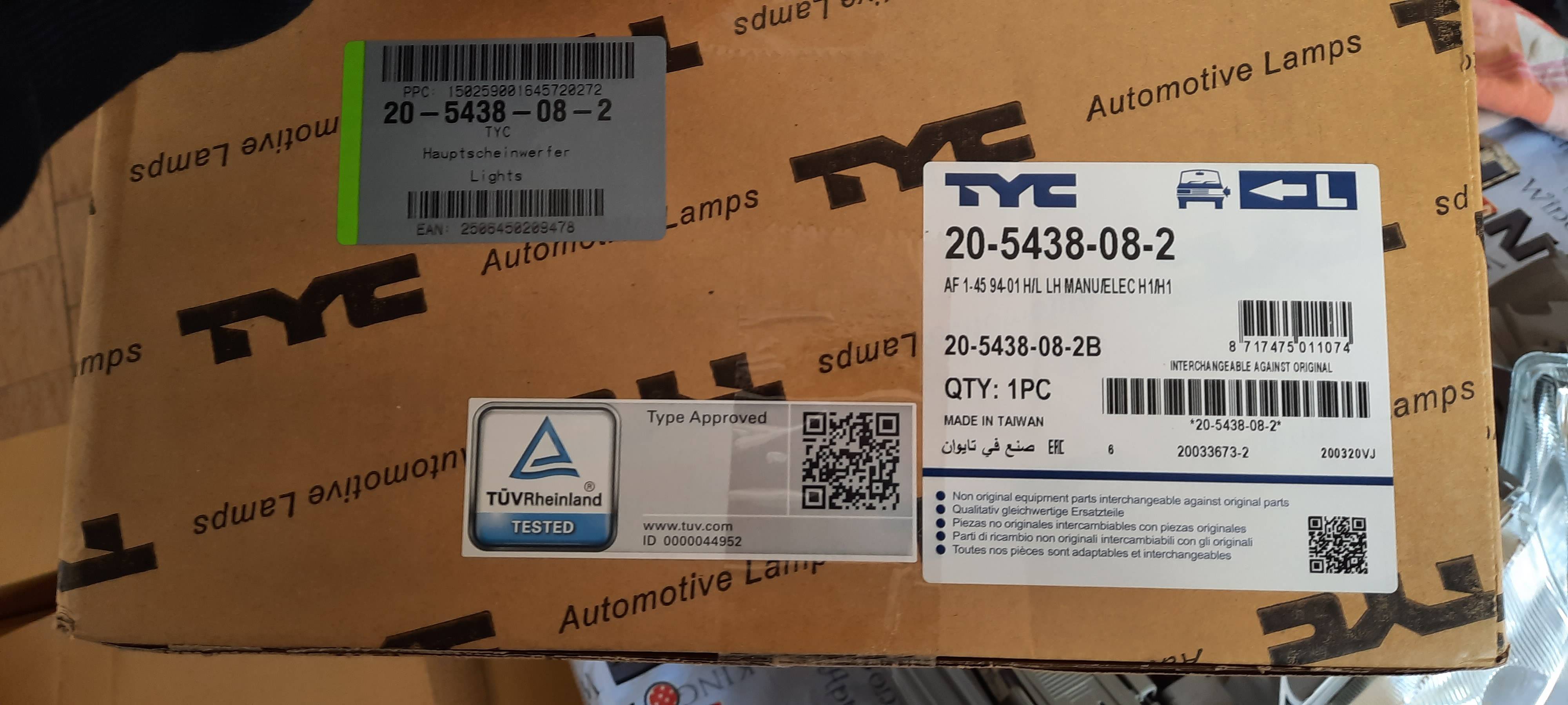

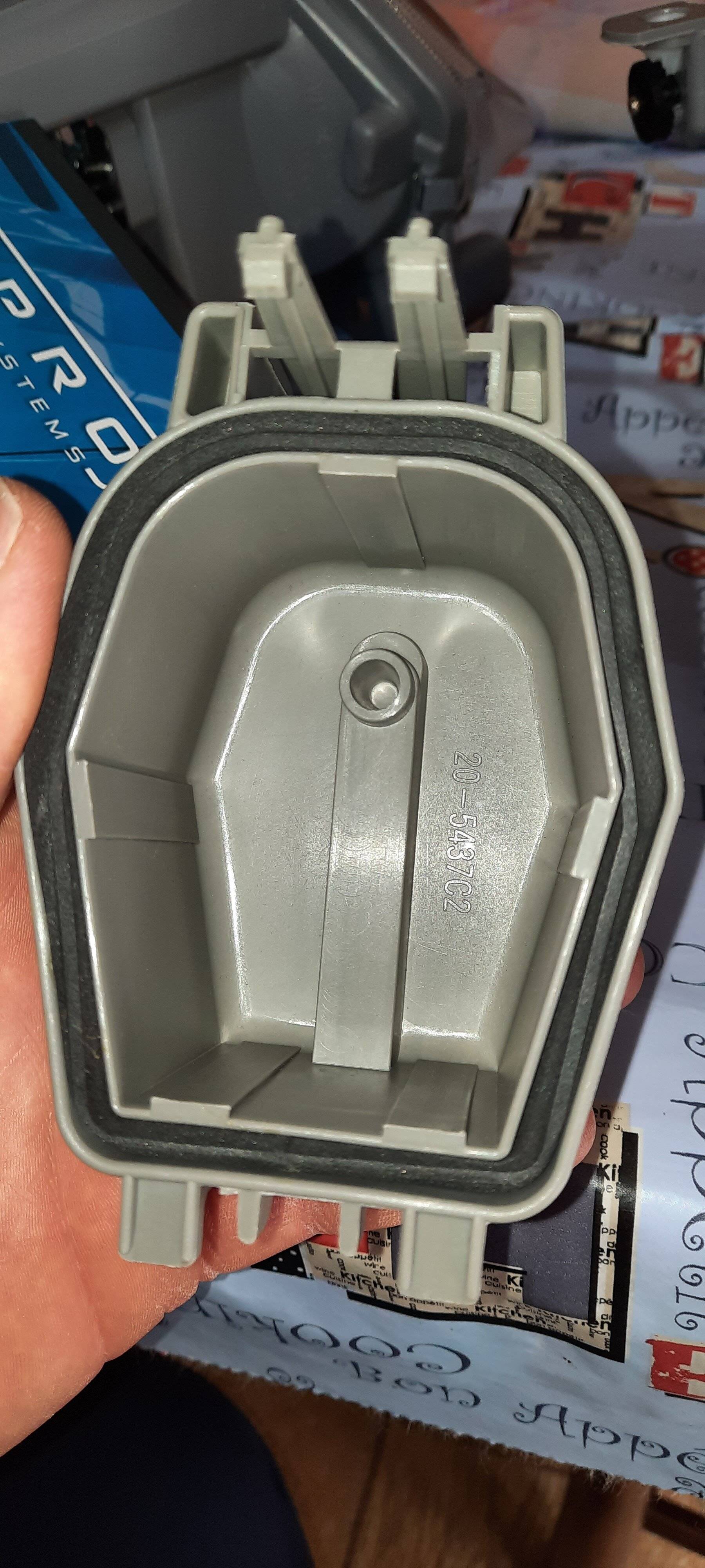

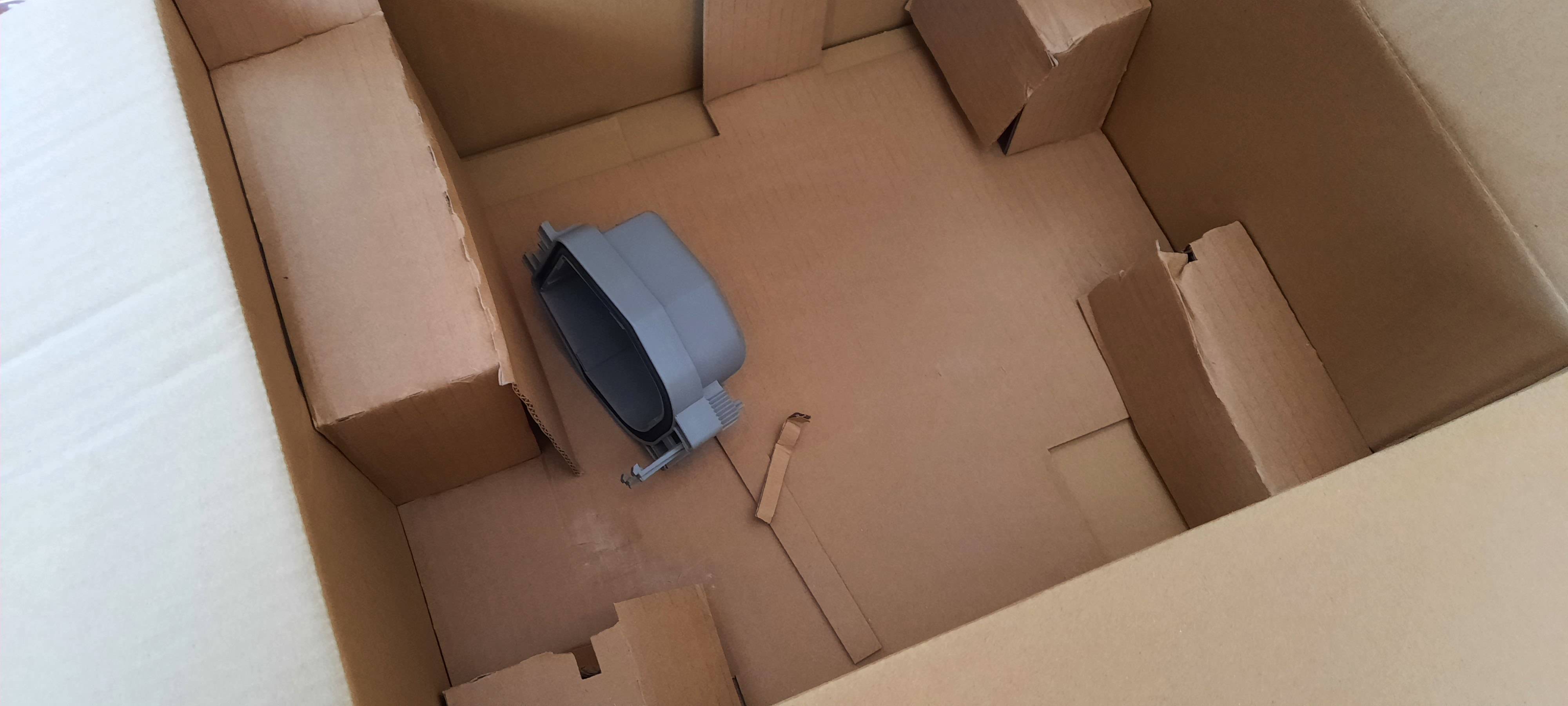

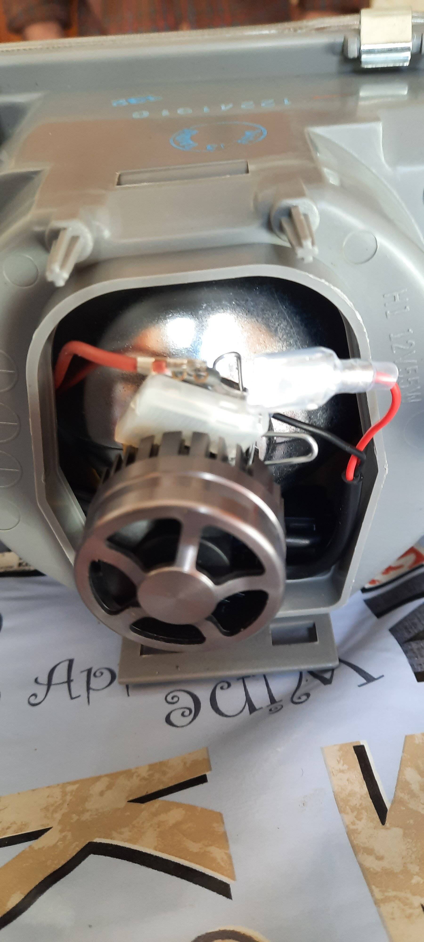

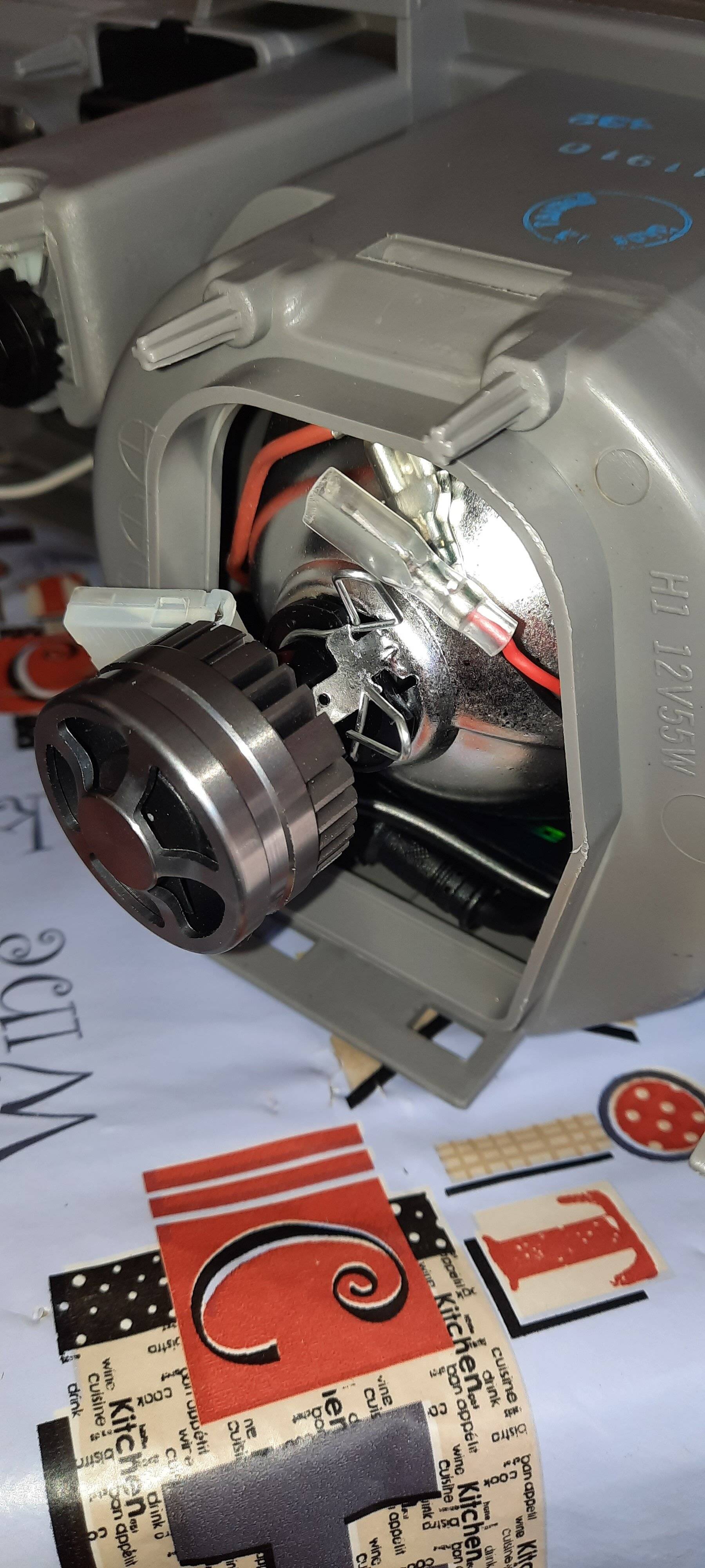

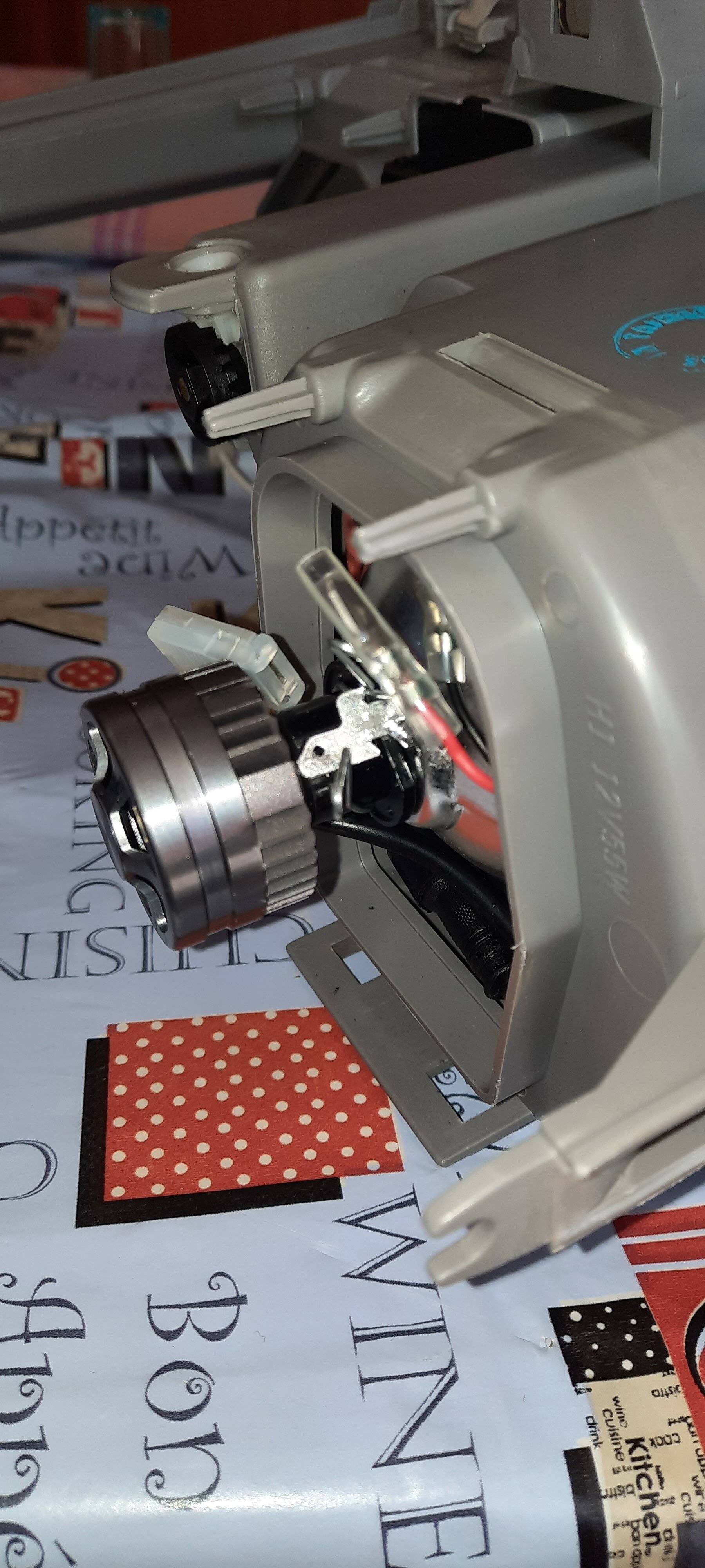

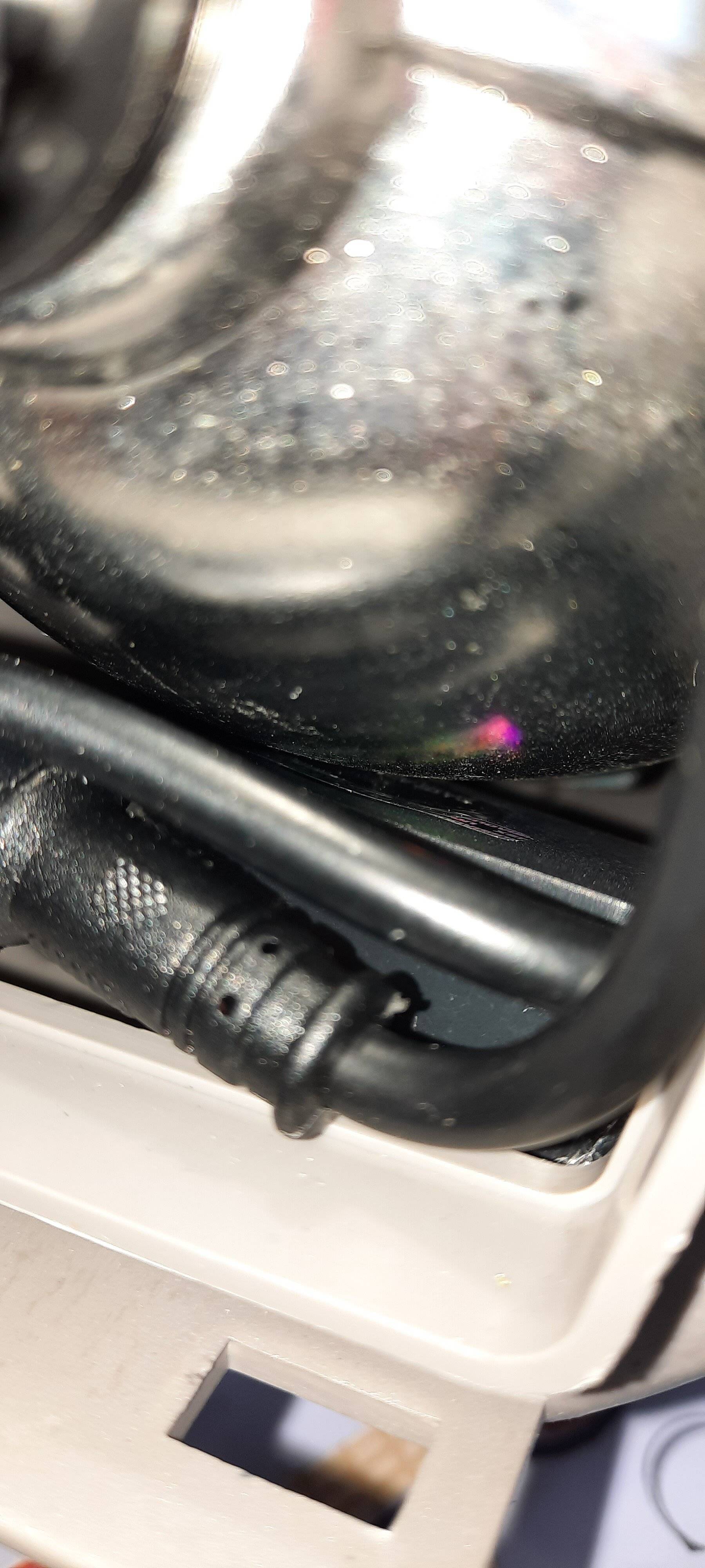

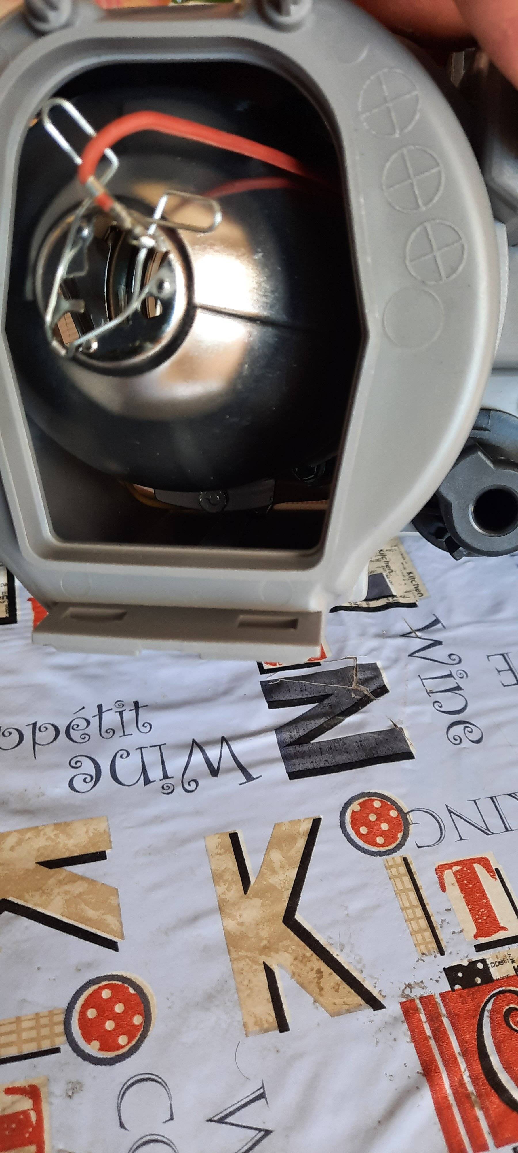

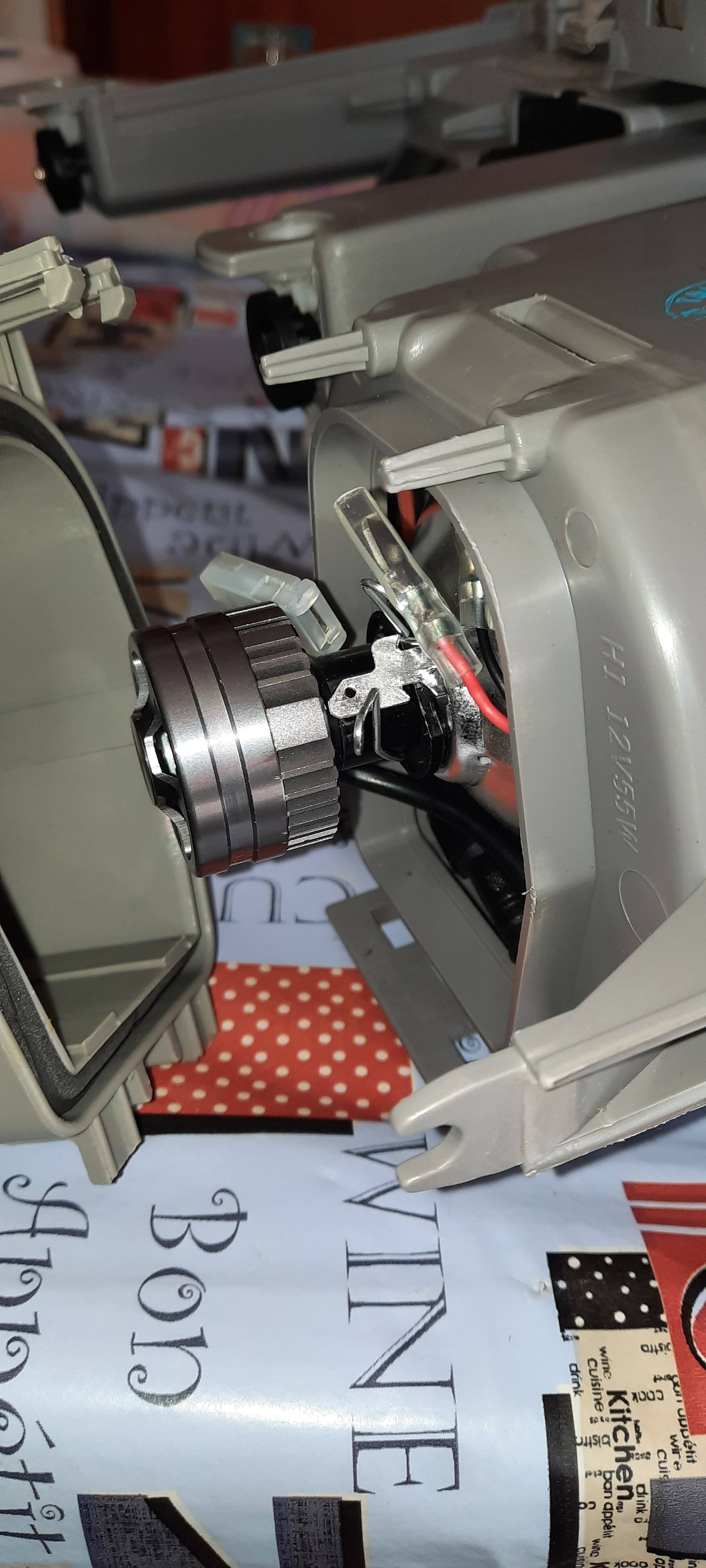

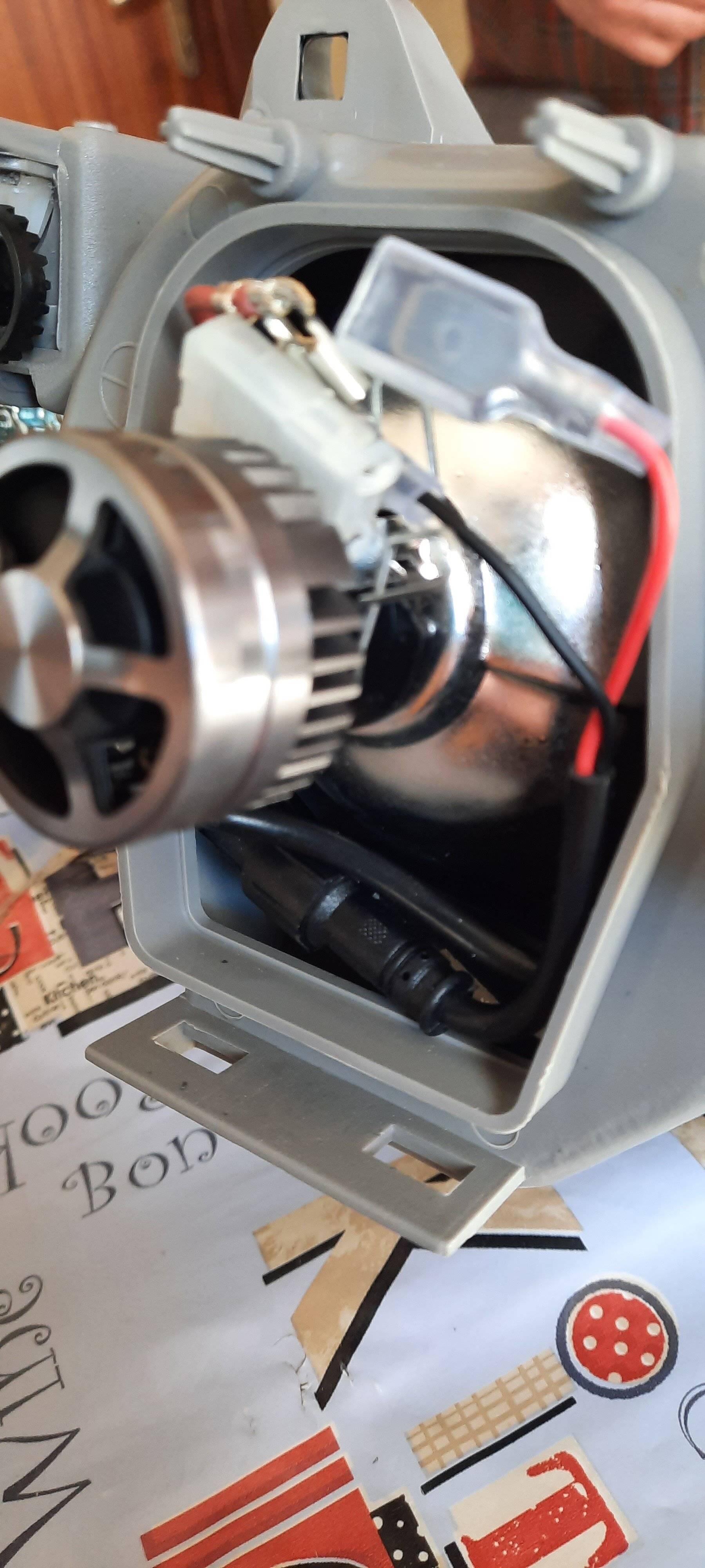

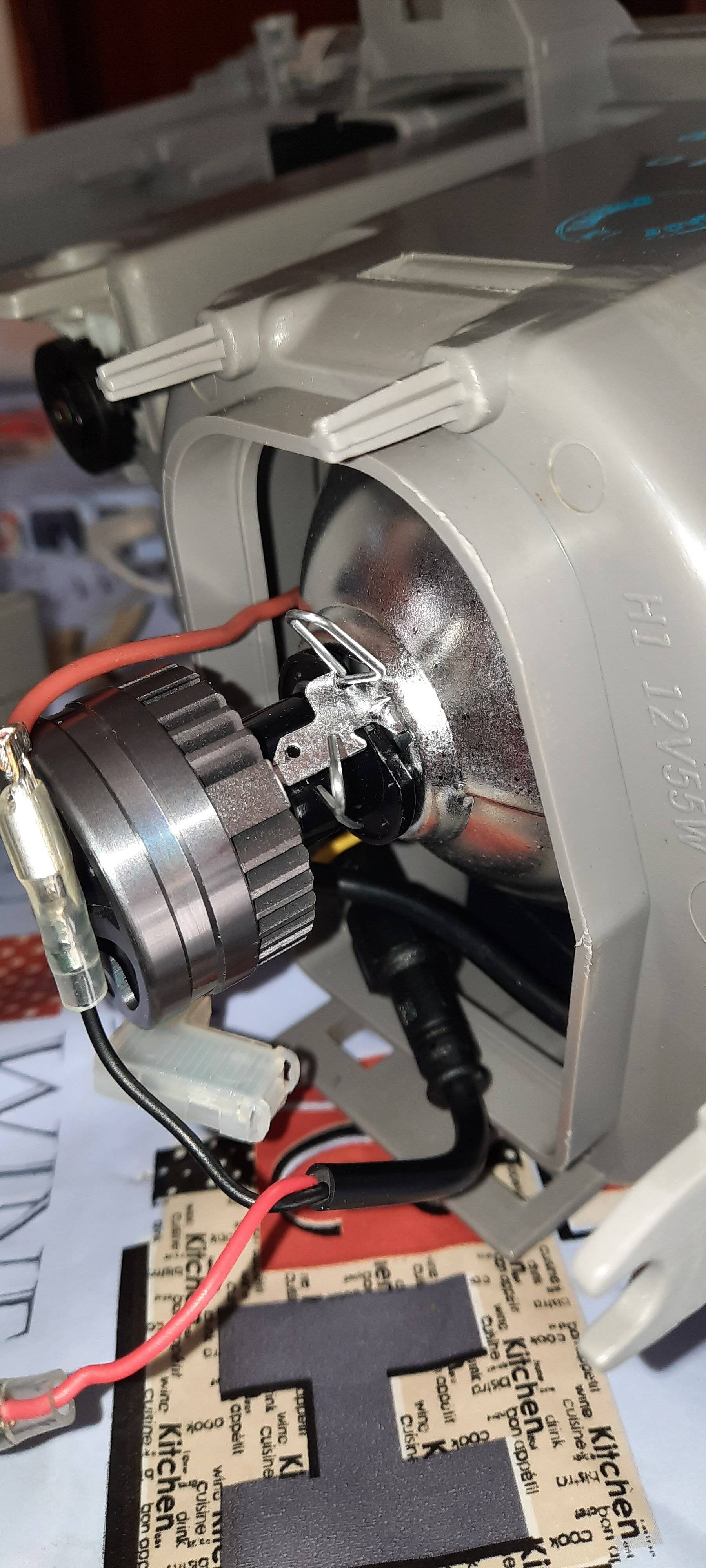

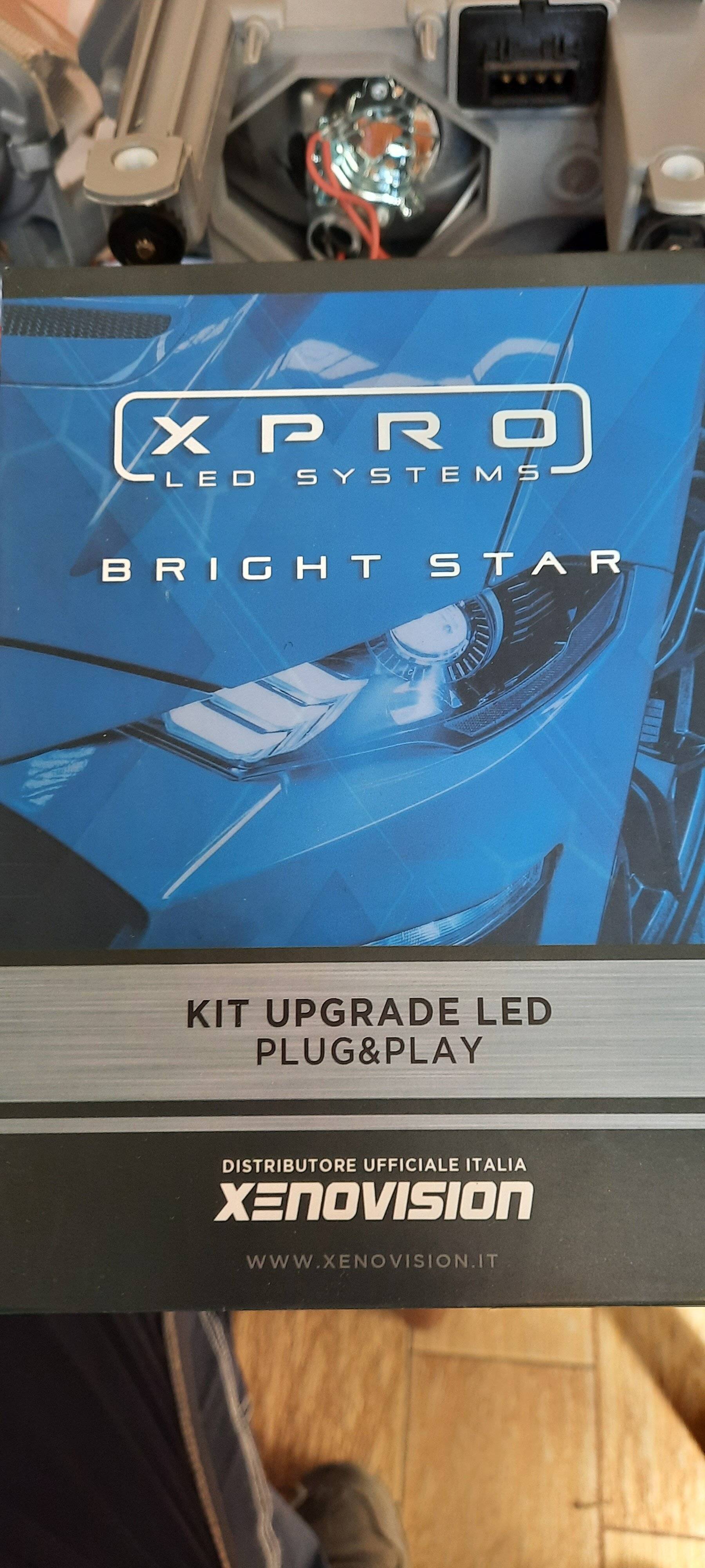

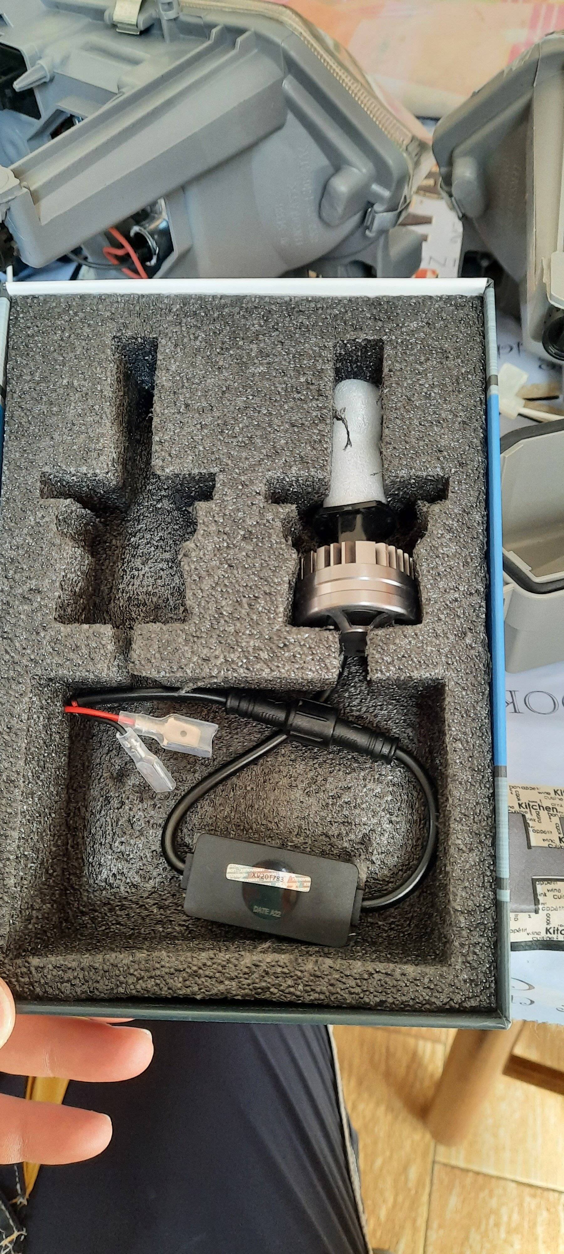

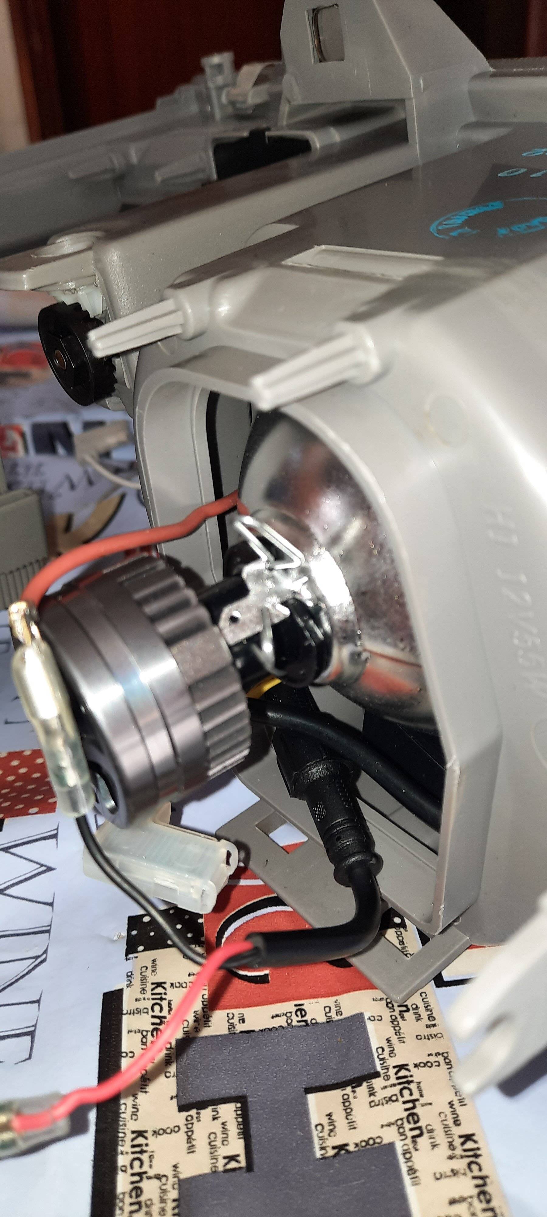

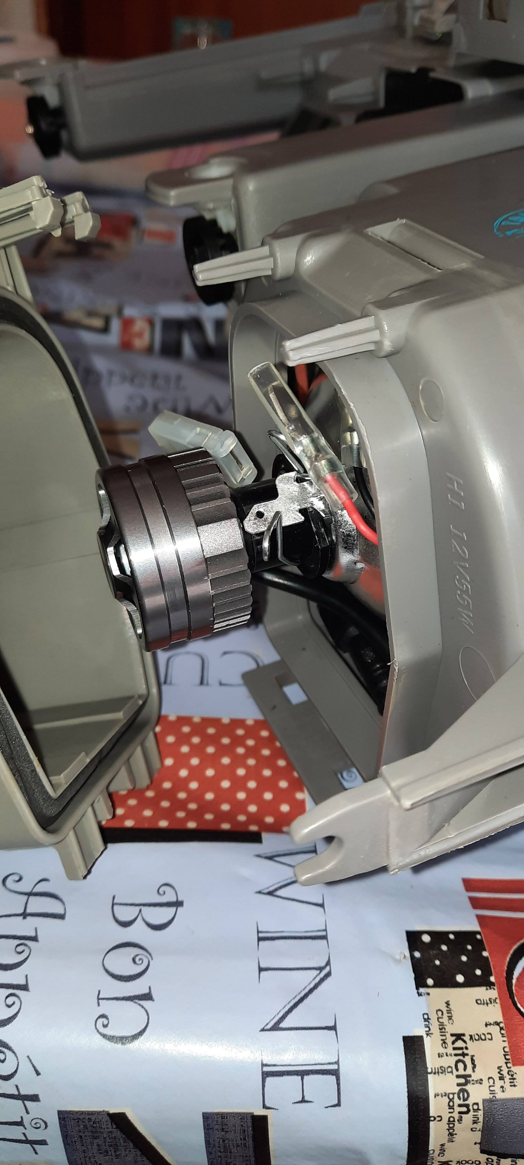

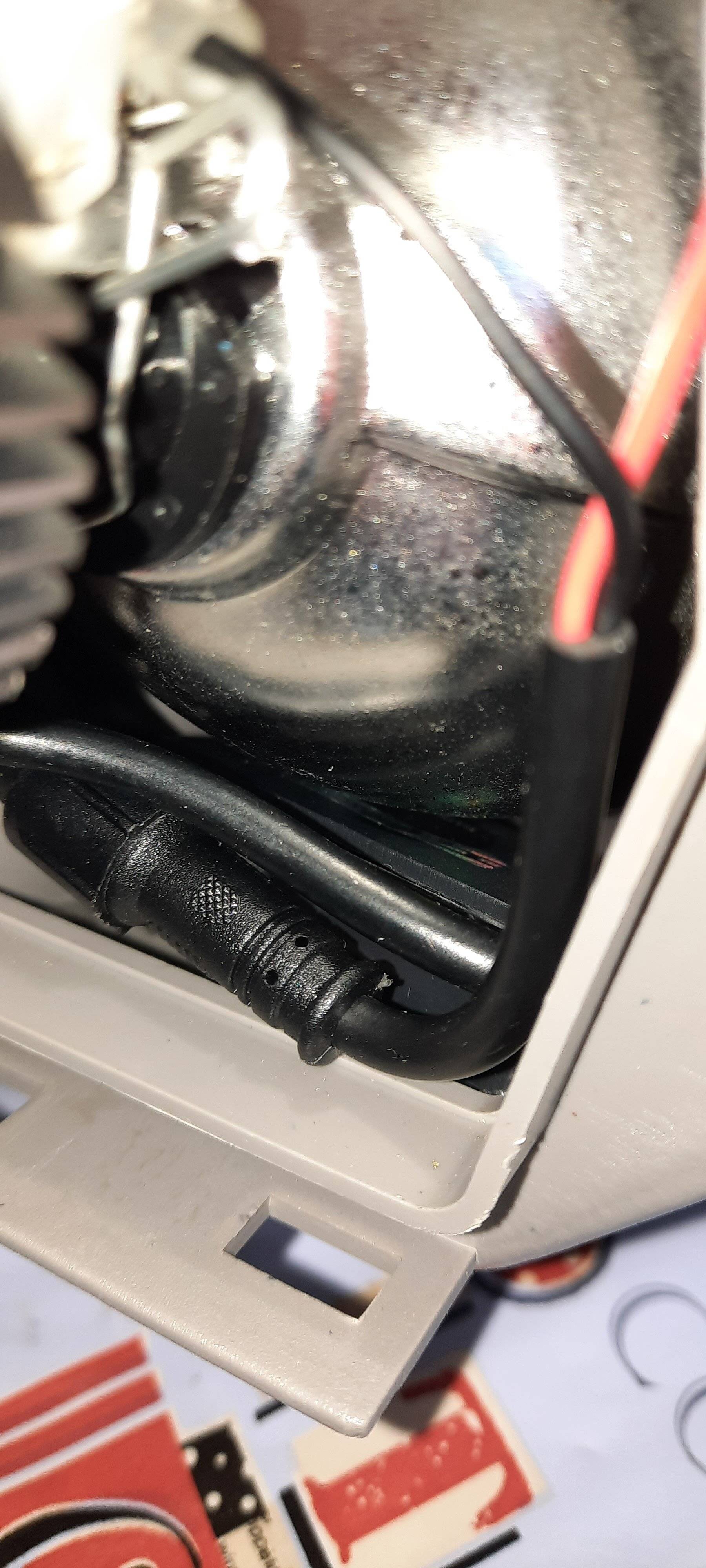

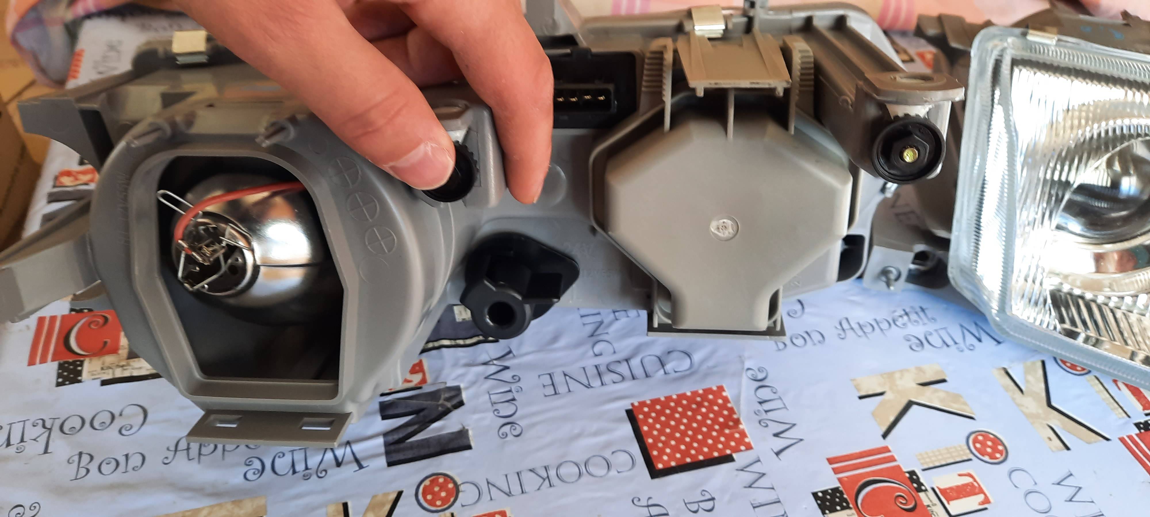

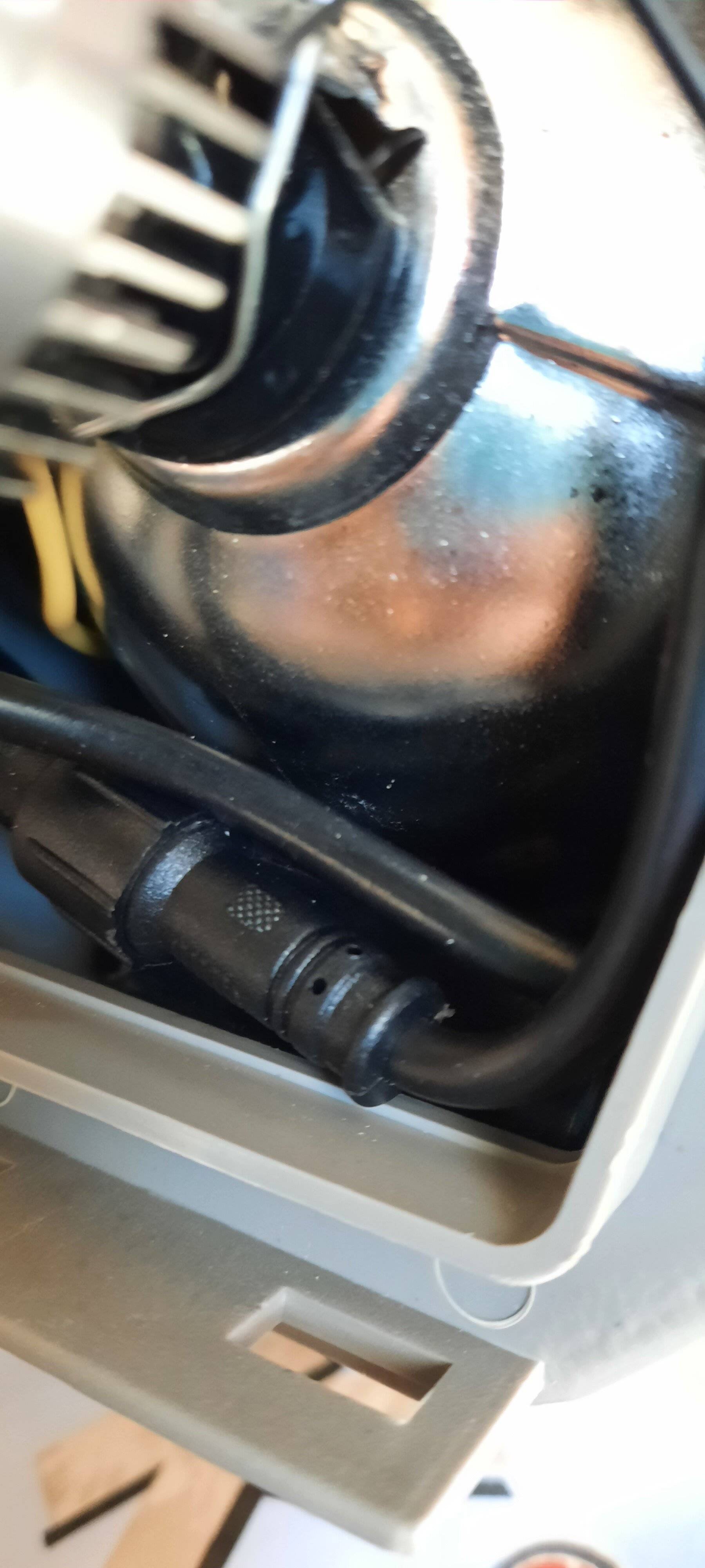

I fari della serie 145 - 146 non sono fatti per i LED. Il coperchio non basta a chiudere l'ingombro del dissipatore e c'è anche il ferretto di tenuta che non riesce a stringere il supporto del LED perché è più spesso delle lampadine classiche e quindi non sta in posizione.

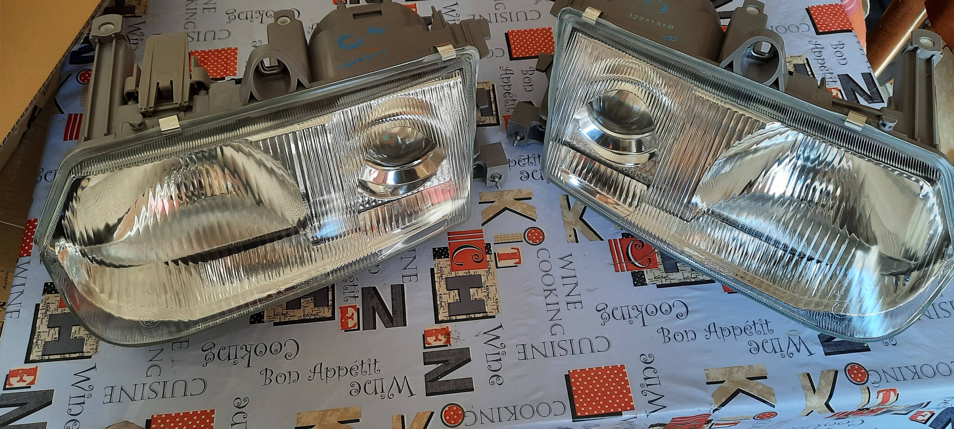

Mi ero illuso di riuscire con la miglioria e invece niente. Alla fine ci ho dovuto mettere due fari nuovi e 4 lampadine buone. Adesso mi sono rimasti in mano sti due H1.

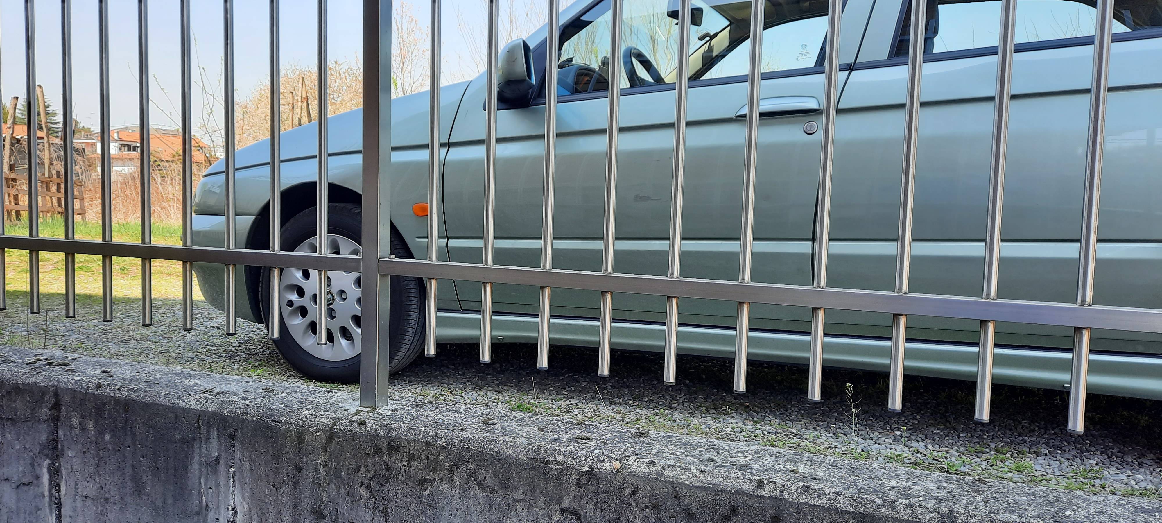

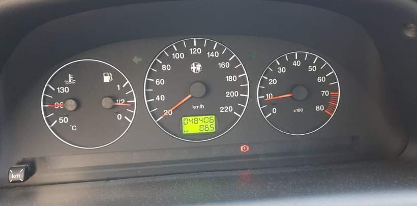

5.000Km e tutto va bene

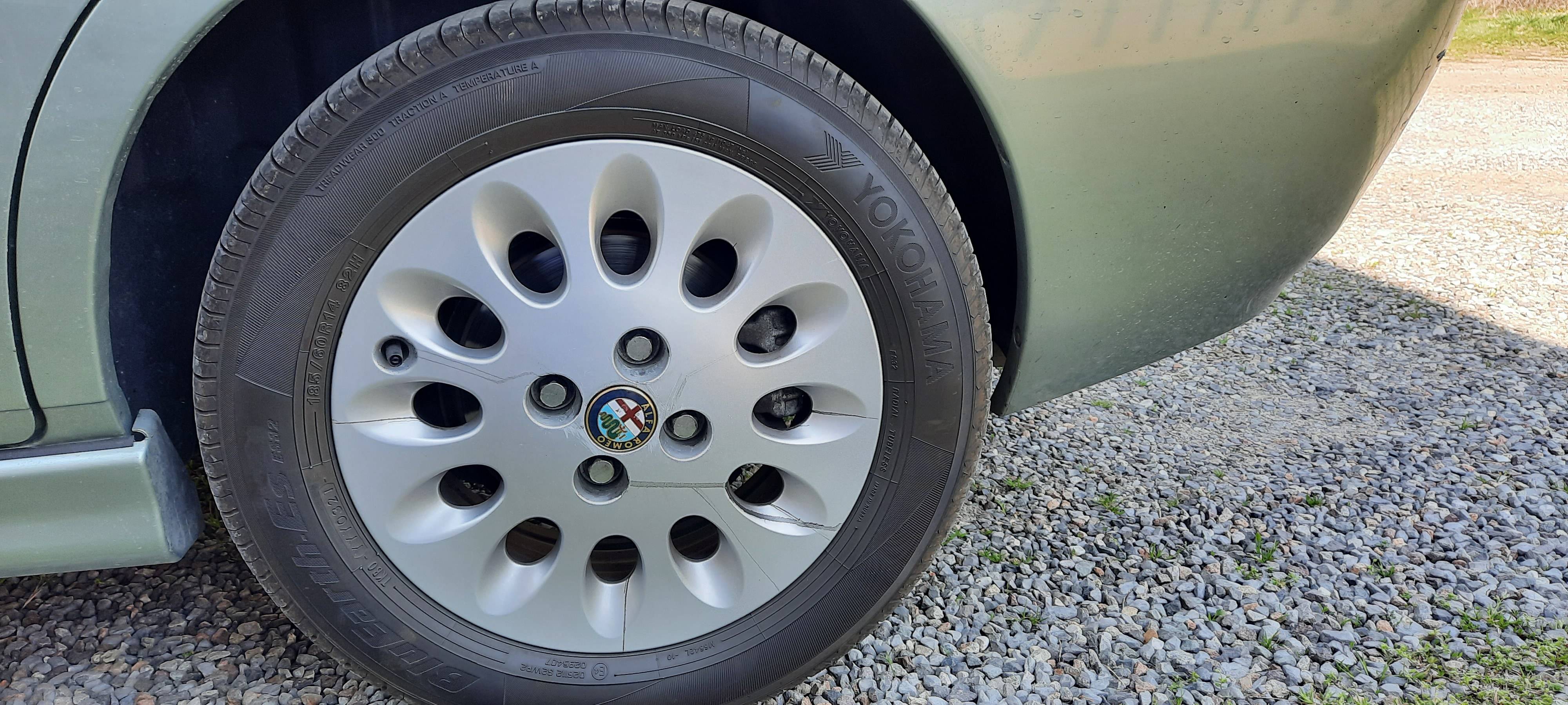

anche se non avrei preso i cerchi in lega a cinque fori
L'avevo presi più per capriccio estetico diciamo e poi ero convinto che con la gomma da 205 45 da 16 gli avrebbe dato più stabilità a 200 in autostrada... (questo 1.4 tira oltre i 200 orari: in tre e mezzo più bagagli)

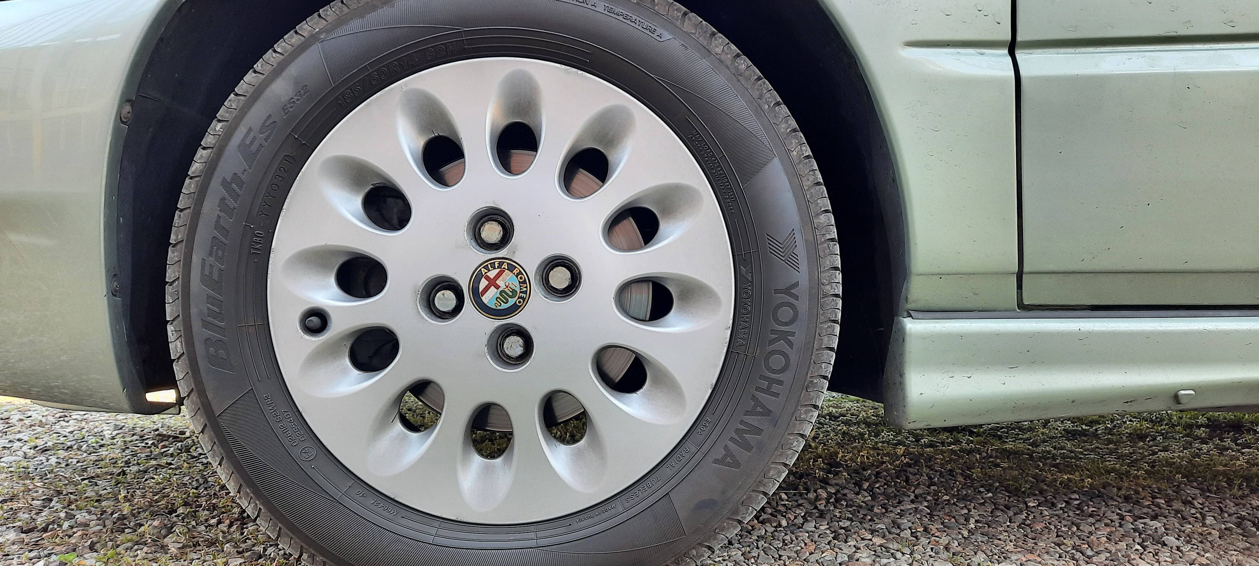

per ora i 16 della versione junior li ho ancora nella scatola, ho deciso di buttarci sotto i 14 del 145 gommati yokohama.. dato che il Boxer resta fermo in garage è un vero peccato non sfruttare 4 gomme nuove.

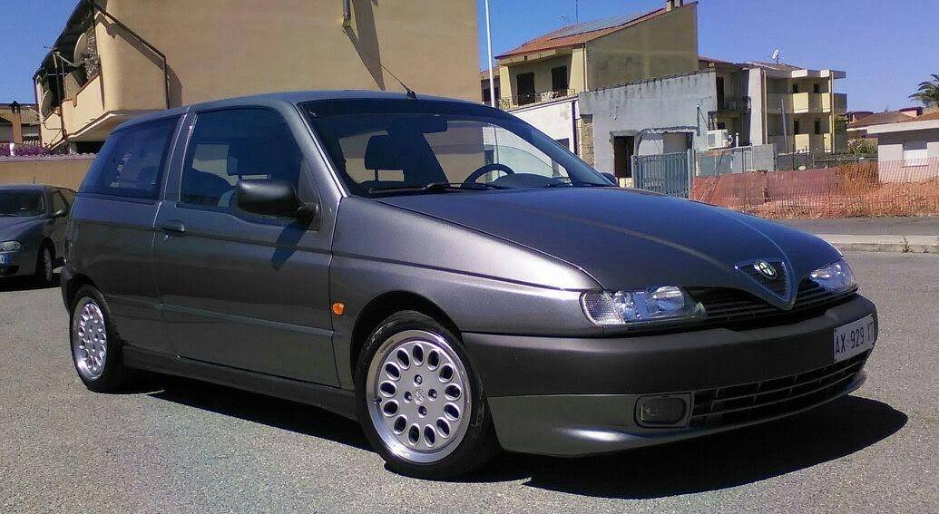

Ciao a tutti,.....questi sono i più belli.....

Eh ti piace vincere facile... oramai sono introvabili...

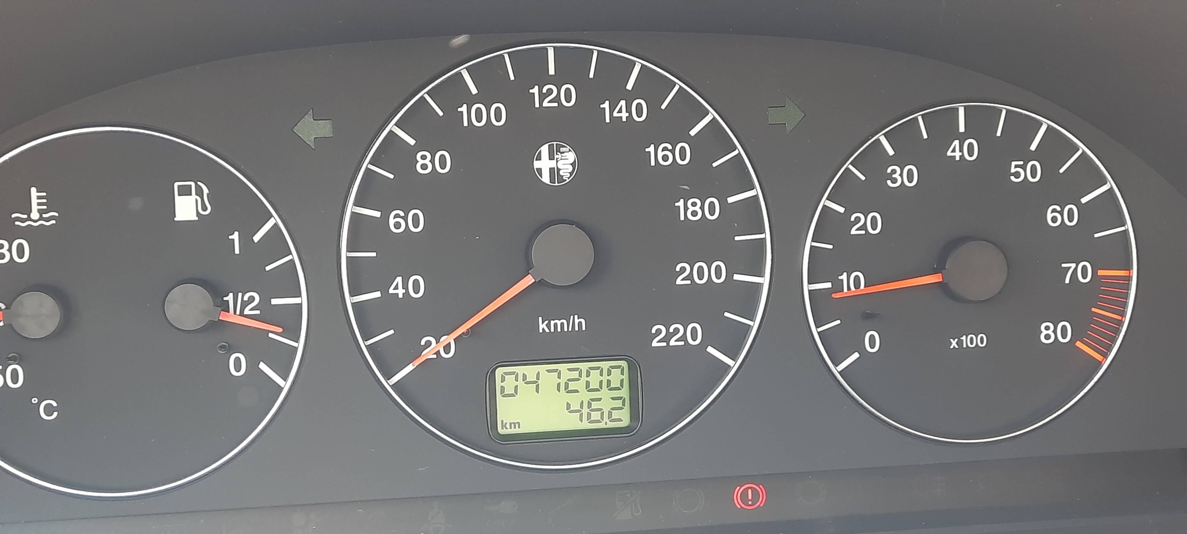

6.000km sempre e solo benzina 100
