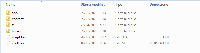

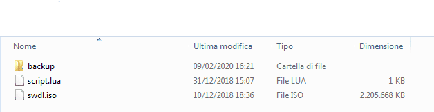

Ciao a tutti ragazzi, allora son qui a postarvi le foto del contenuto della chiavetta in fase di backup e aggiornamento mappe come mi aveva chiesto @Ilduca87 .
Prima però devo fare una doverosa premessa.
A mio avviso, se letto attentamente, il primo post di questa discussione è estremamente chiaro e son presenti tutte le informazioni del necessarie.
Comunque prima di copiare i file per effettuare l'aggiornamento del navigatore bisogna effettuare i seguenti controlli:
1. la versione del firmware della radio uconnect 6.5" (live o no non importa) DEVE ESSERE AL MASSIMO la 17.07.55 versioni più recenti non supportano il "fai da te"
1.1. gli aggiornamenti VANNO SEMPRE FATTI ALMENO a quadro acceso per evitare che la centralina tagli la corrente alla radio.
Di conseguenza o state a motore acceso (in giro o fermi non cambia nulla) oppure tenete la batteria attaccata ad un mantenitore di carica per evitare che si scarichi.
1.2. la velocità degli aggiornamenti varia a seconda della velocità di scrittura della chiavetta.
2. la chiavetta DEVE avere almeno 8gb di memoria (di più è meglio) e DEVE essere formattata nel formato FAT32
3. effettuare il backup non è obbligatorio ma consigliato così si può sempre ripristinare la radio allo stato precedente
4. per eseguire il backup devi avere i file al interno della chiavetta e non al interno di cartelle Visualizza allegato 200676
4.1. a meno che non usiate una usb col led non noterete nessun "lavoro in corso"
4.2. la fine del backup è decretata dal apparizione di una finestra che richiede l'aggiornamento firmware, dovete premere no
5. dopo aver effettuato il backup cancellate i file e formattate nuovamente la chiavetta (sempre in FAT32)
6. per eseguire l'aggiornamento delle mappe come per il backup i file devo essere al interno della chiavetta e non al interno di cartelle Visualizza allegato 200677
6.1. a meno che non usiate una usb col led non noterete nessun "lavoro in corso"
6.2. la fine del aggiornamento è decretata dal apparizione di una finestra che richiede l'aggiornamento firmware, dovete premere no
6.3. per capire se l'aggiornamento è andato a buon fine dovete spegnere la macchina, rimuovere la chiavetta e chiudere la macchina e far passare almeno una decina di minuti in modo tale che la radio si sia spenta veramente e non sia andata solo in standby.
se sotto la versione mappe vi viene la scritta undefine dovete ripete la procedura dal punto 5.
qui id seguito vi inoltro nuovamente il link per accedere a mega
MEGA
i file per effettuare il backup si trovano al intero della cartella 1 Magic - Alfa pre UPD (17.07.55).zip
e 2 BACKUP.zip
i file per effettuare l'aggiornamento delle mappe si trovano al intero della cartella 1 Magic - Alfa pre UPD (17.07.55).zip e D 2019v2 FEU Custom.zip
la cartella D 2019v2 FEU Custom Fix.zip quando ho fatto io l'aggiornamento non era presente, non so se sia necessaria adesso.

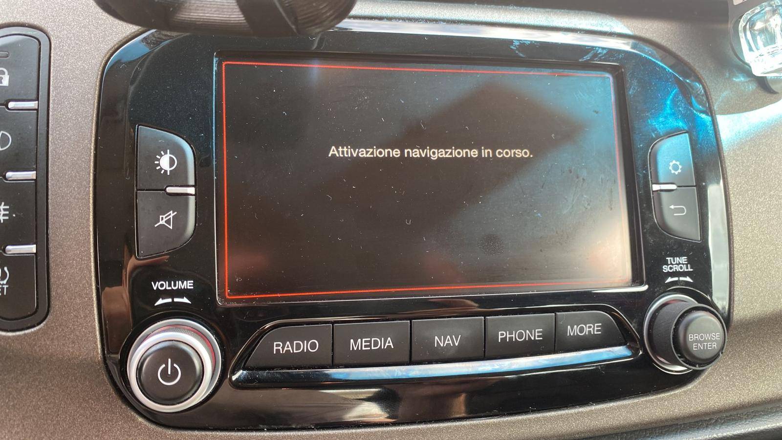

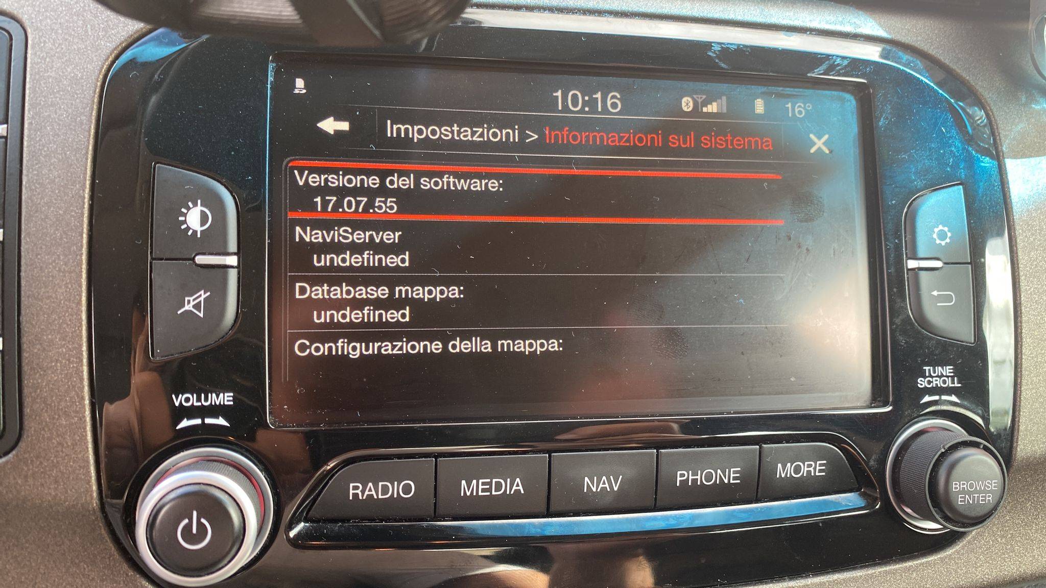

Ciao, dopo l'aggiornamento delle mappe il navigatore rimane bloccato su "attivazione navigatore in corso" e c'è scritto "undefined" sia sotto "Database Mappe" e NaviServer. Basta insistere riprendendo la procedura dal punto 5 in poi, non è necessario effettuare il backup, è corretto? A me sta succedendo questo (vedi foto). Ho già riprovato una volta a rifare la procedura.
Mappa Europa o Italia?
Se mappa Italia segui questo mio post.
Segui i miei suggerimenti, io ero nella stessa barca con la mappa Europa.
Anche se facevo tutti i passaggi giusti e aspettavo che il led della chiavetta smettesse di lampeggiare, il risultato era come il tuo. L'unica differenza che ho trovato è una questione di tempistiche.
Ho controllato il contenuto dello script lua e quello che fa, onestamente dal momento in cui termina la copia di file e gli applica i relativi permessi altro non fa che generare un elenco dei file presenti sulla partizione del navigatore e un riepilogo dello spazio su disco. Infatti sulla chiavetta dopo l'aggiornamento troverai 3 nuovi file:
- Chiavetta\fs\fs-mmc0-before-2022v2.txt
- Chiavetta\fs\fs-mmc0-after-2022v2.txt
- Chiavetta\fs\diskfree.txt
Dopo questa fase smonta le partizioni interne del navigatore per non renderle più accessibili.
Tutto questo spiegone per dire: in teoria quando il led della chiavetta smette di lampeggiare ha finito, ma finchè facevo tutto secondo le tempistiche descritte rimanevo bloccato. Lasciandogli più tempo del dovuto, tutto ha iniziato a funzionare.

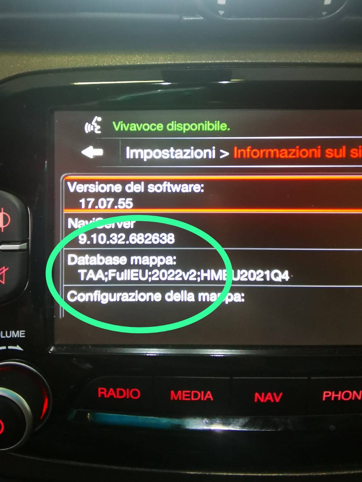

Per informazione, su Mega è presente una nuova cartella "D 2023v1 Europe", l'aggiornamento della mappa Italia è andato a buon fine in circa 15 minuti seguendo la solita procedura (D 2023v1 IT Custom.zip).

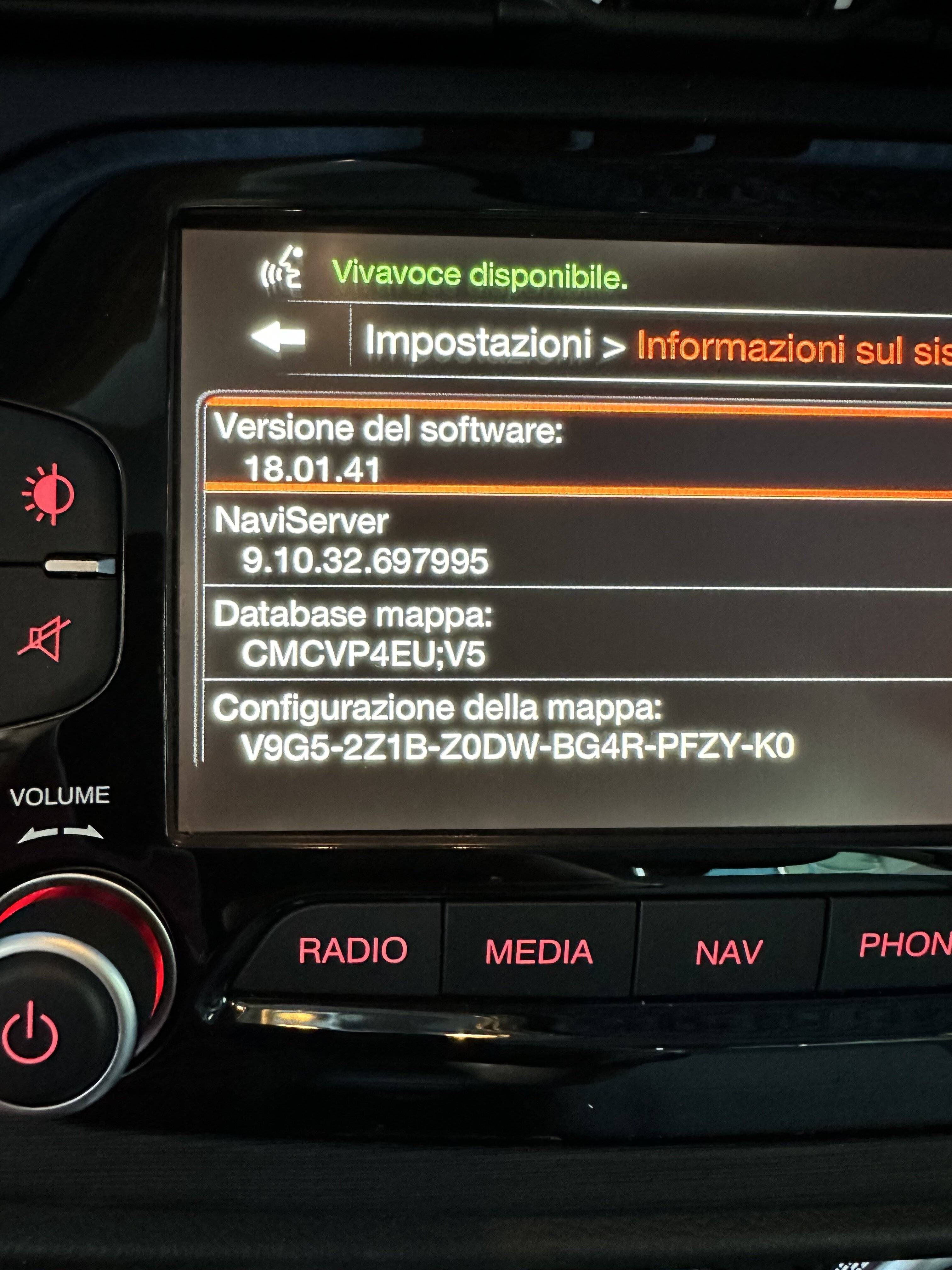

Salve ragazzi ma per chi ha il sw aggiornato ancora non c è un modo per aggiornare le mappe? Io ho questa situazione al momento
