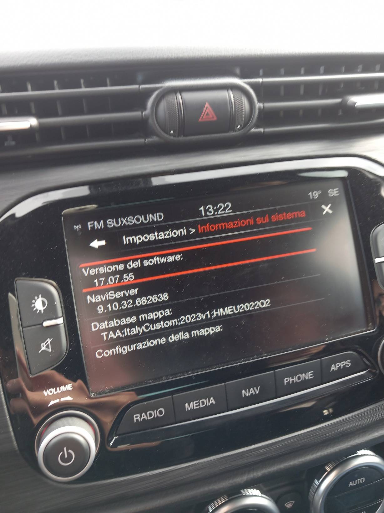

Ciao a tutti. Io ho una giulietta 2016 che aveva uconnnect 6.5 versione 16.11.41 e dopo aver provato ad installare lo script per poter mettere la retrocamera avevo perso alfa performance e forse navigatore, ora non sono sicuro.
Ho quindi aggiornato al 17.07.55 e ho recuperato alfa performance ma ero senza navigatore. Poi ho installato le mappe italia 2023 e il navigatore ha ripreso a funzionare ma su "configurazione della mappa" il campo è vuoto. È normale o devo fare qualcosa?
Stavo leggendo tutto ma probabilmente ho saltato qualcosa. Grazie a chi cercherà di aiutarmi

Prova ad aspettare un po' con il quadro accesso o meglio la macchina in moto...
Io ho avuto un problema simile, mi era scomparso tutto il navigatore ma l'indomani il tempo di arrivare a lavoro (circa 10 minuti) e tutto si è messo a posto! Evidentemente deve finire l'installazione/aggiornamento!

Guarda io stamattina ho aggiornato le mappe e di sera ho fatto due viaggi da un'ora ciascuno, ma rimane sempre così. In più non si è aggiornata l'immagine all'accensione e quando collego il cellulare non compare più il numero di telaio. Ah, se può servire, a me non funziona più efficient drive. Per le mappe pensavo di mettere quelle europa 2023 che mi sembra di aver capito non diano problemi. Per gli altri problemi sapete se sono cose già state trattate? Diciamo che per adesso l'importante è risolvere definitivamente con le mappe
Su MEGA ho visto che c’è una versione aggiornata e penso rivista della 2023V1 guardate bene che è 2023V2.
