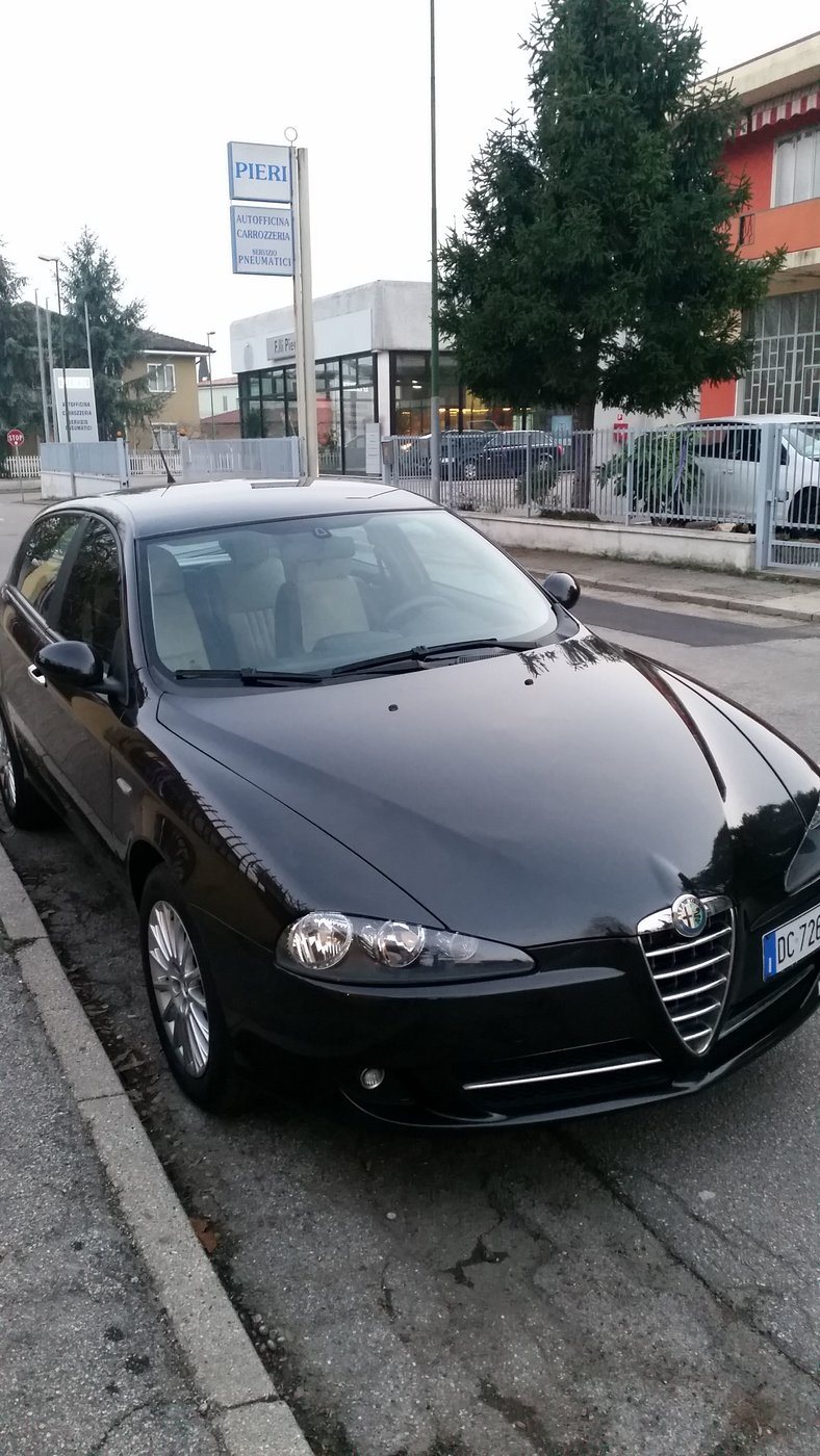

Per le foto, ne ho 1 soltanto, ahimè non sono uno che fotografa molto. Carico quella, ma provvederò a farne delle altre.

Sempre molto bella la 147! Poi nera con interni chiari mi piace molto
Ma è nuova sta 147! Non ha un graffio!
Kormrider, magari non avesse un graffio..era di un signore anziano, e non l'ha trattata di certo con i guanti..ha graffi seppur leggeri, ma visibili su baule, vicino al tappo del serbatoio e su portiera lato guida...e alcune bottarelle da sassetti presi in autostrada..
gli interni piacciono molto anche a me..in pelle bicolore, ed è full optionals, tranne il navigatore..
