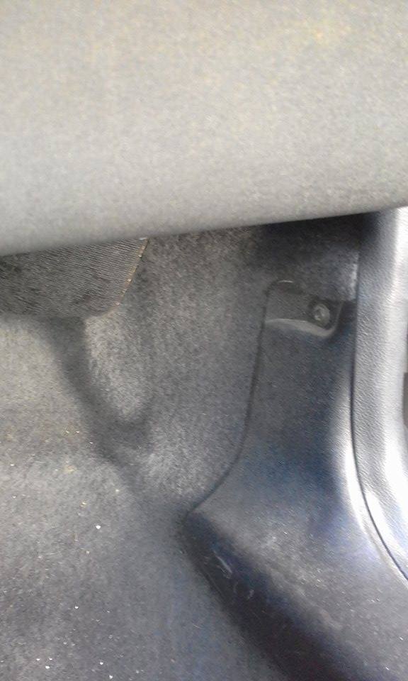

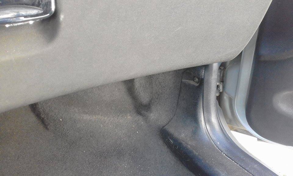

Bo ...quindi il danno da come dici tu c e l ho nel lato passeggero?
questo e'il punto dove mi entra acqua
