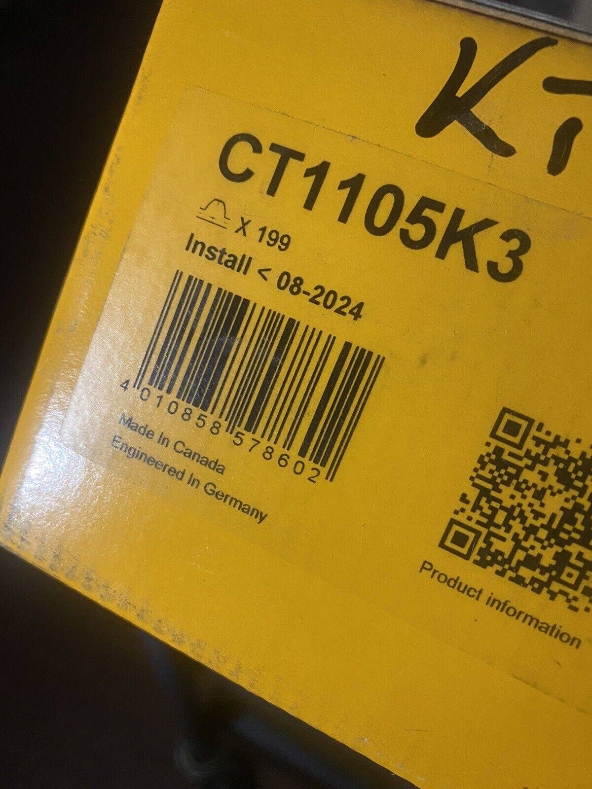

Ho trovato il kit CT1105K3 a un prezzo molto basso .. ho chiesto al venditore se il kit è di recente produzione , questa è la foto chi mi ha inviato ..si dovrebbe installare prima del 08/2024 ...secondo te è rischioso o posso fidarmi …??
Ci deve essere la data di produzione del lotto. Che significa che deve essere installata prima di agosto 2024???
Non ne ho idea, mi ha risposto che è di recente produzione e poi ha inviato la foto , nella foto leggo < 08 - 2024 ....io nel dubbio non procedo con l’acquisto
Dimenticavo … il prezzo del kit CT1105K3 da lui proposto è di 46 euro spedito
lascia stare perchè è roba vecchia che gli è rimasta in magazzino chissà da quanto.
Ho annullato l'acquisto … prima di acquistare / pagare qualsiasi cosa ci penso molte volte , verifico e chiedo informazioni ...e nel dubbio lascio stare
