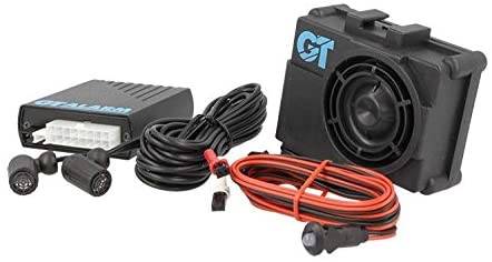

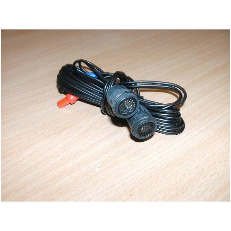

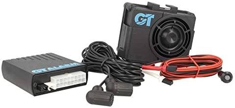

Devi vedere che non resti allineata storta la cappotta sui montanti. Due sensori sono proprio lì.
Ciao

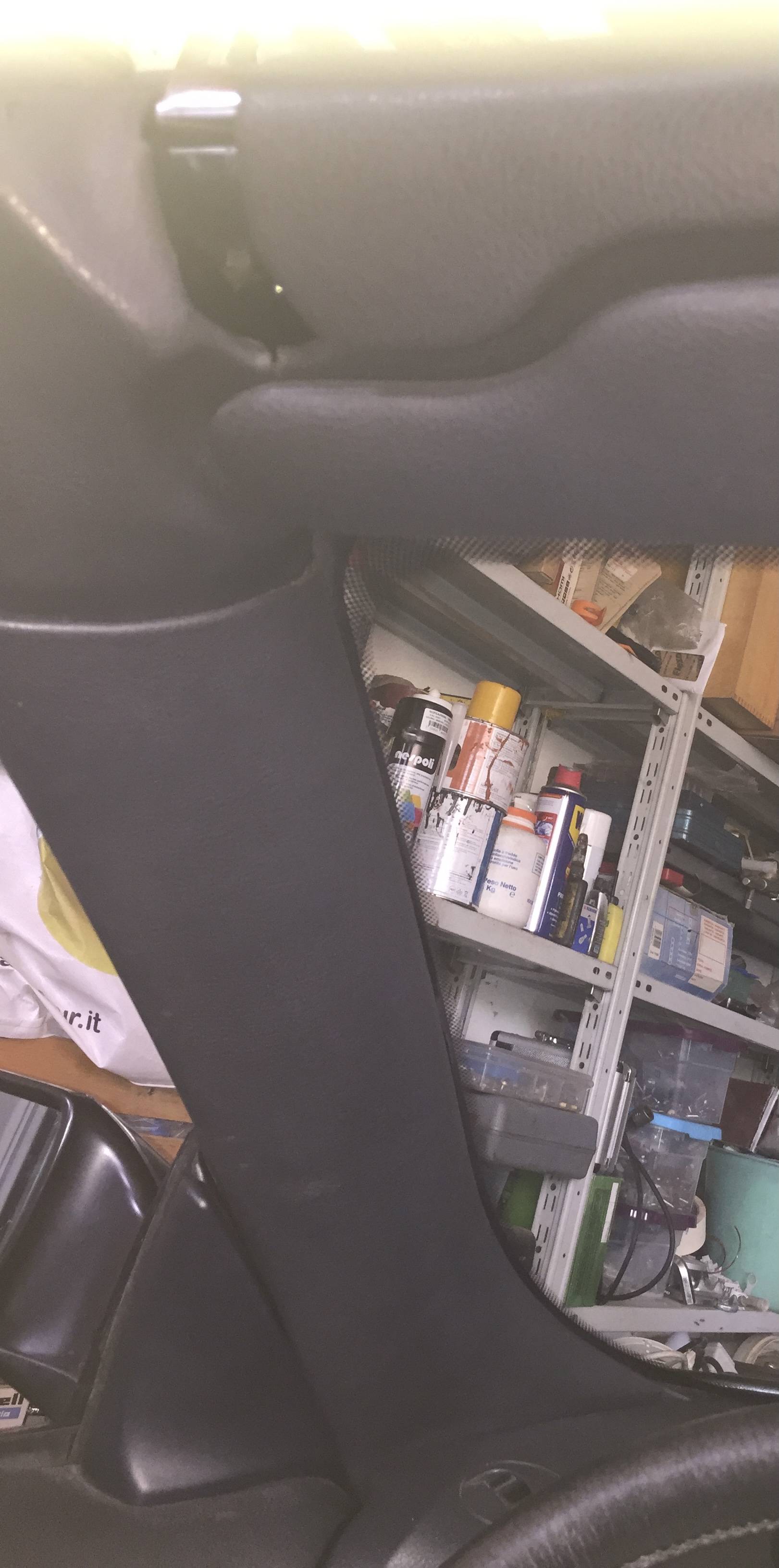

la cappote era aperta quindi dipende da quello? Dove sono i sensori? Sui montanti non vedo nulla
Eh certo... Sara' di sicuro un volumetrico. Si mette a suonare perché la cappotta rimane aperta.

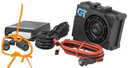

Devi cercare questi due sensori, una specie di microfoni solitamente vengono installati proprio sull'angolo dei montanti delle portiere. Montante/parabrezza in alto nello spigolo zona portiera.

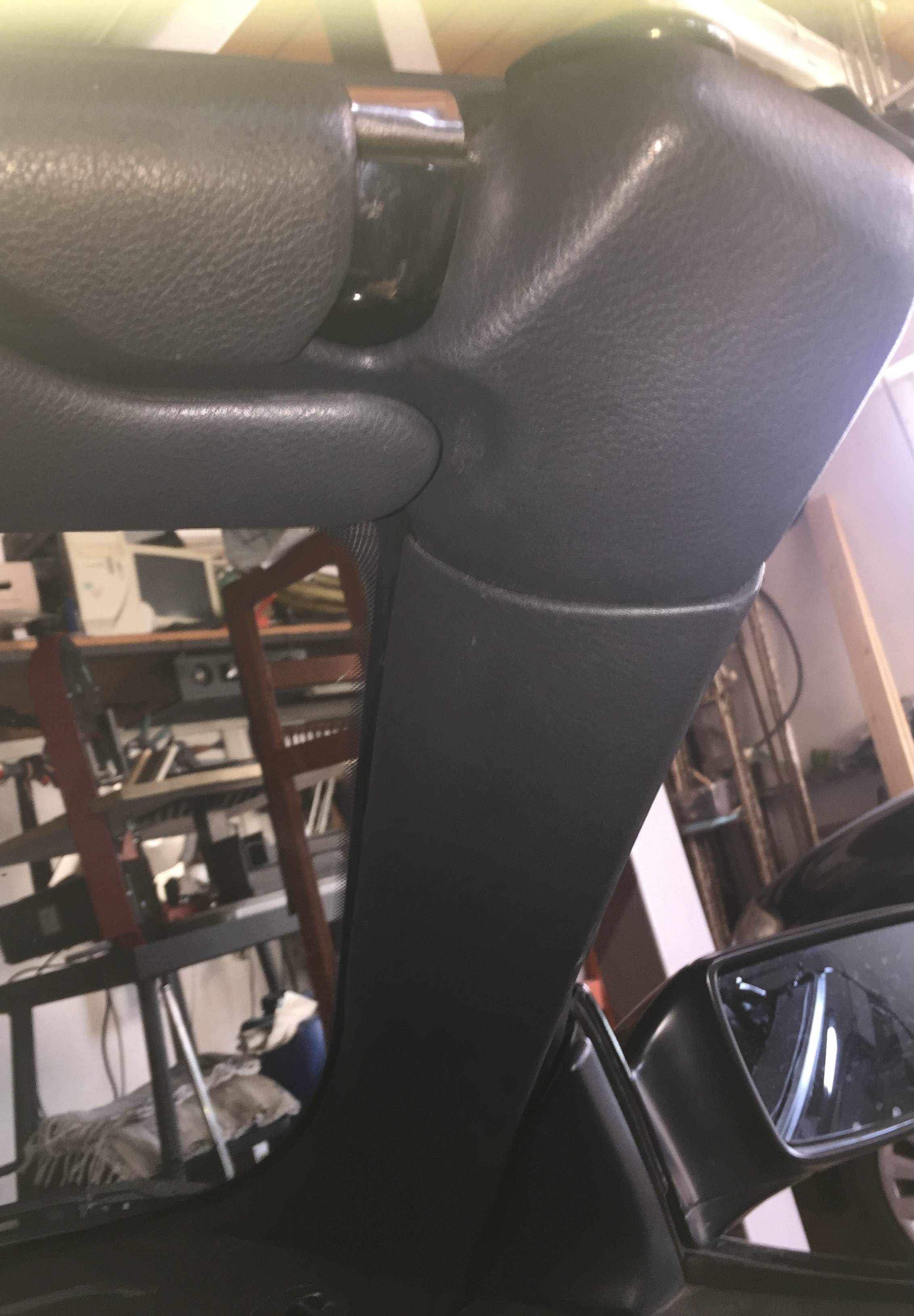

oggi ho provato prima con la capote solo agganciata e l’antifurto è entrato in funzione, poi lo chiusa bene e l’allarme non è partito.

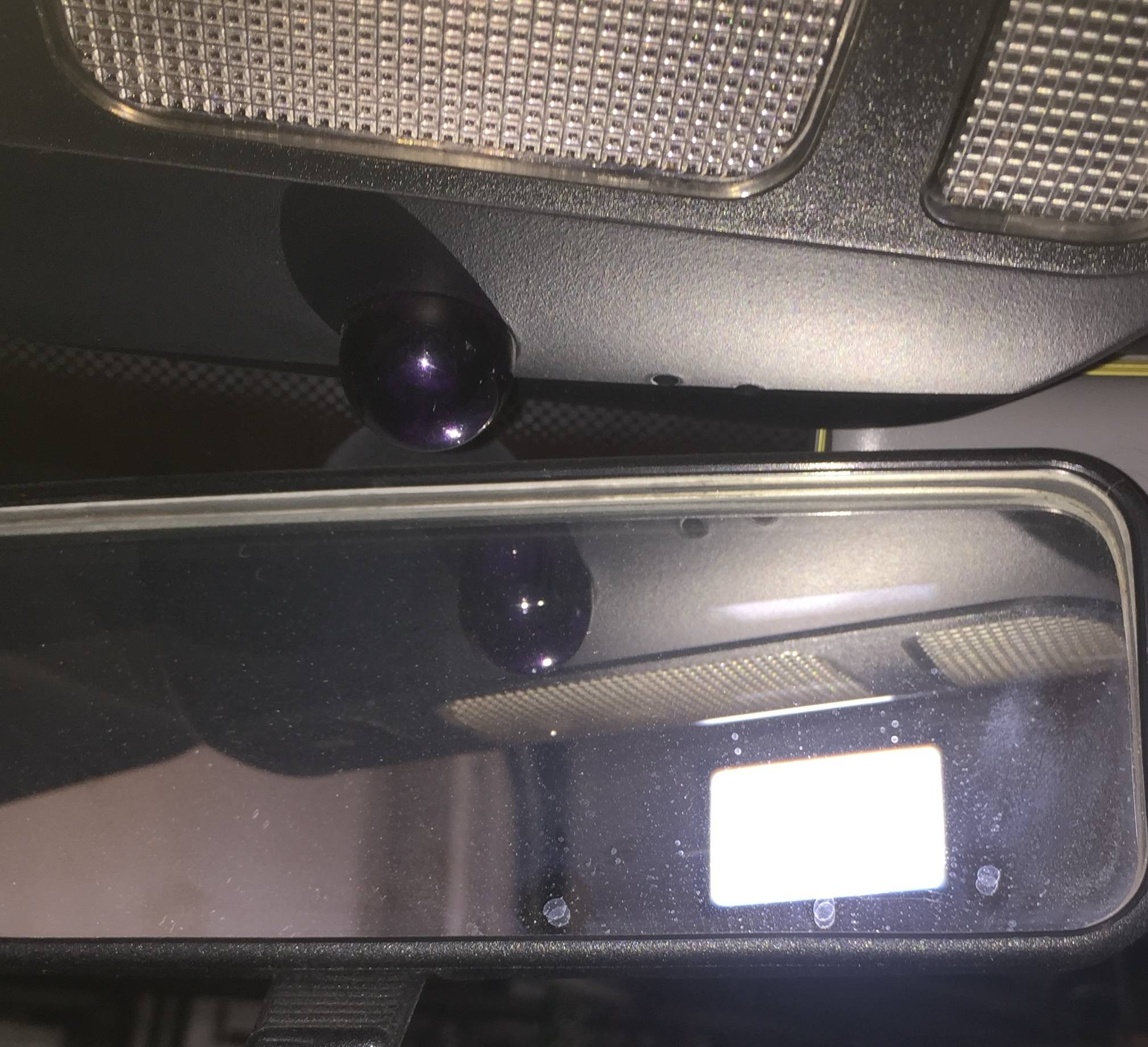

Comunque sui montanti del parabrezza non ho visto nulla mentre è presente una semisfera sopra lo specchietto retrovisore

Eccolo la il sensore... risolto il caso...
Quello dovrebbe essere il ricevitore del telecomando a infarossi ;)
Ciao
anch’io sapevo del ricevitore ad infrarossi, d’altra parte con la capote chiusa l’allarme non è intervenuto, quindi i volumetrici ci dovrebbero essere.
Quanto prima riprovo il funzionamento dell’antifurto
I ricevitori della centralizzata sono quei due "forellini" accanto alla Biglia.
