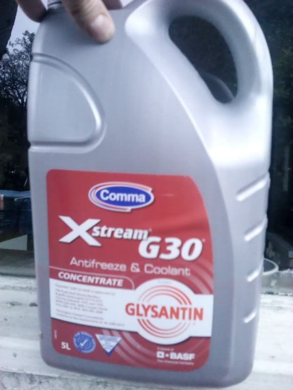

dovrebbe essere ubn prodotto equivalente che usano i costruttori tedeschi....se la memoria non mi prende per il culo...
Nella mia, ho svuotato tutto l'impianto di quello vecchio con gomma del giardino poi, svuotato tutto e rimpiazzato con un 50/50 di questo.
