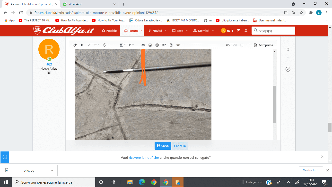

Ciao ragazzi, riprendo questo thread, la settimana scorsa ho finalmente fatto il cambio olio alla mia Alfa Mito 1.4 Multiair 105CV, ho aspirato l'olio tramite la pompa elettrica "Mario" a 230V , l'olio effettivamente è stato aspirato in breve tempo e senza troppi problemi, ho aspirato sia la coppa sia la coppa filtro, ho pulito per bene l'astina inserendola e togliendola piu volte ed effettivamente sembrava non esserci piu olio , l'astina usciva perfettamente pulita. Ho poi versato 3 Litri di olio considerando circa mezza litro d'olio non aspirato , la capacità della mia auto è 3,5L , oggi a motore freddo e auto perfettamente in piano mi sono accorto che l'olio supera il livello max come evidenziato in foto (un po sfuocata ma rende l'idea)
Secondo voi quant'è l'olio in eccesso? Io a occhio e croce suppongo mezzo litro, dite che devo aspirarlo?
Grazie per l'aiuto
Si potrebbe essere poco più di mezzo litro, stai sereno non aspirarlo, non succede nulla. 👍
Ma poichè hai la pompetta e se hai fatto la domanda la questione ti disturba... mettiti l'animo in pace e togliene un pò!
Intendiamoci, per te non per il motore. 🤣
