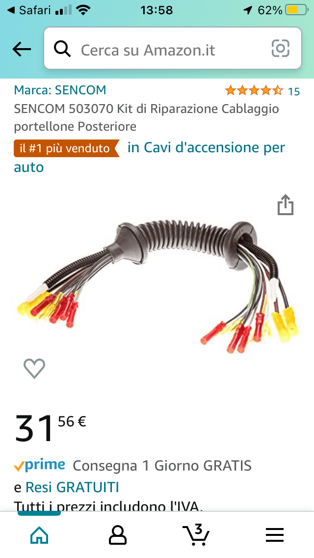

Al 90 % quando vae non va ha i fili rotti…
    72.4 KB · Visualizzazioni: 103
Grazie. Allora provo a cambiare i fili come nello screenshot che mi hai mandato.
Sei Sicuro che questo è quello giusto? Sono in Germania, e magari lo cerco qui in zona.
Esiste un numero di codice del pezzo di ricambio originale?
Non so c’era scritto per mito e giulietta… succede spesso che si rompe fili puoi provare a tirarli e vedere se c’è ne sono di rotti..
