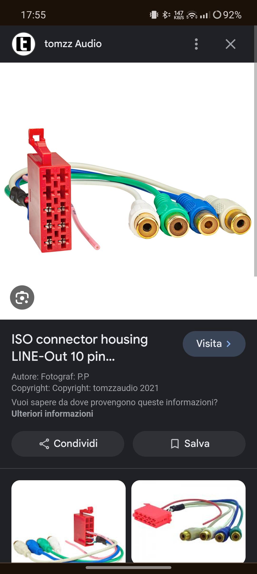

Devi usare un adattatore iso rca, qualcosa tipo quello che ti ho allegato, e collegare l'uscita rca della radio direttamente alle casse.
Se toglie l'alimentazione del sub bose non sentirai più nulla perché le casse sono attive e alimentare dall'amplificatore che si trova nel sub.

Ma non serve piu un regolatore o si mette in mezzo?

No. L'impianto bose è una mezza ciofeca. È tutto regolato dall'amplificatore nella scatola del sub ed equalizzato automaticamente da una specie di microfono collegato allo stereo originale. Non puoi fare nessun settaggio manualmente, ne regolare il sub dalla radio.
