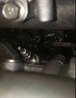

Buon giorno,
1) mi si è bruciata una candeletta,
2) il meccanico, trovata quella incriminata, ha incominciato a svitarla con molta delicatezza per piu di un'ora...
3) quando sembrava fosse arrivato alla fine dello svitamento, l'esagono si è messo a girare a vuoto SIA in senso orario SIA in senso antiorario e la candeletta NON usciva.
4) quanto sopra è successo quanche giorno prima di ritornare a casa dopo le ferie.
Visto che l'auto funzionava perfettamente e lui non sapeva più cosa fare. ho ritenuto saggio risolvere il problema a casa
Spero sia tutto chiaro

Buon giorno,
Visualizza allegato 260965
Ora che hai spiegato il tutto, certo che è chiaro 👍
