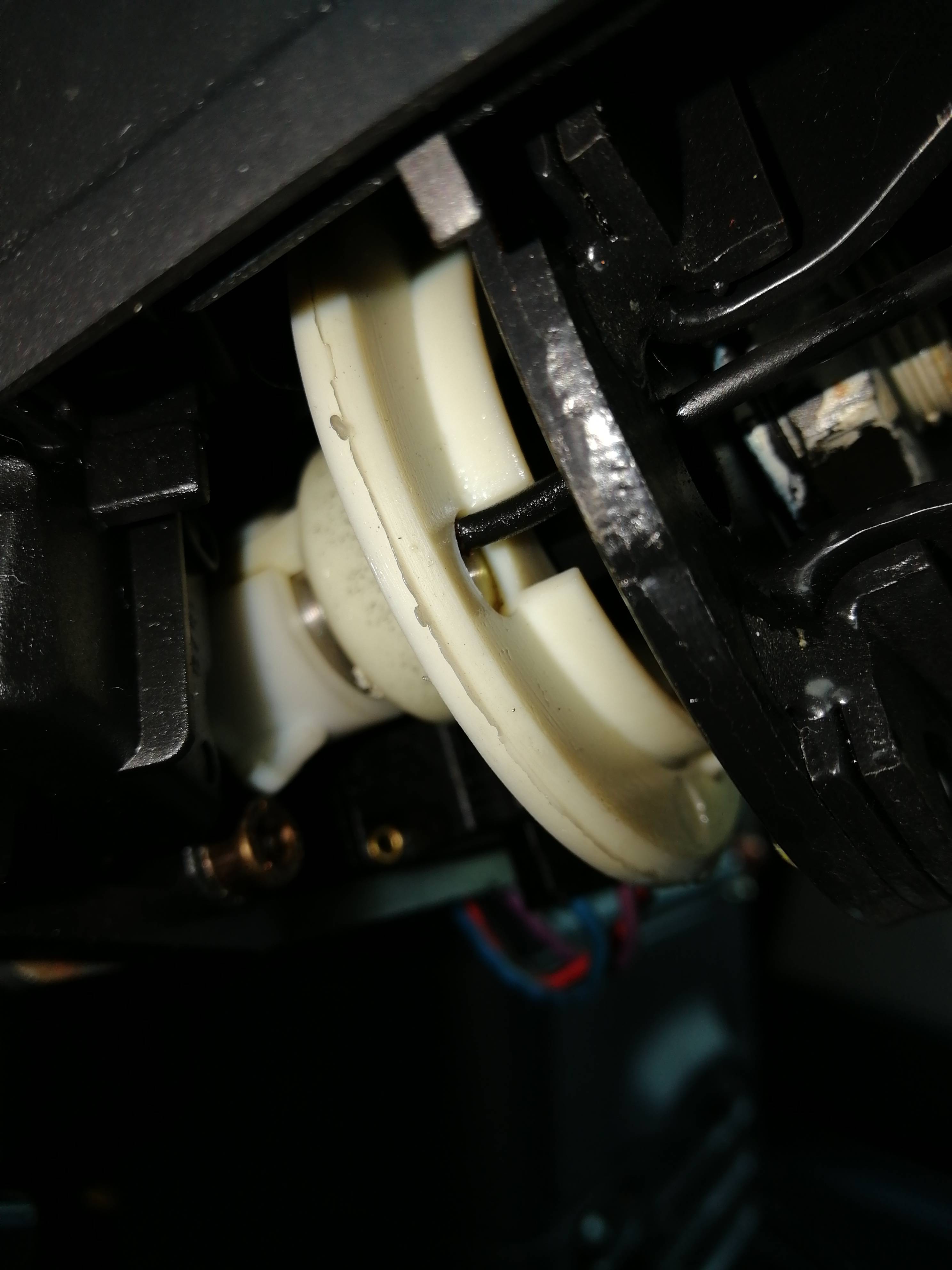

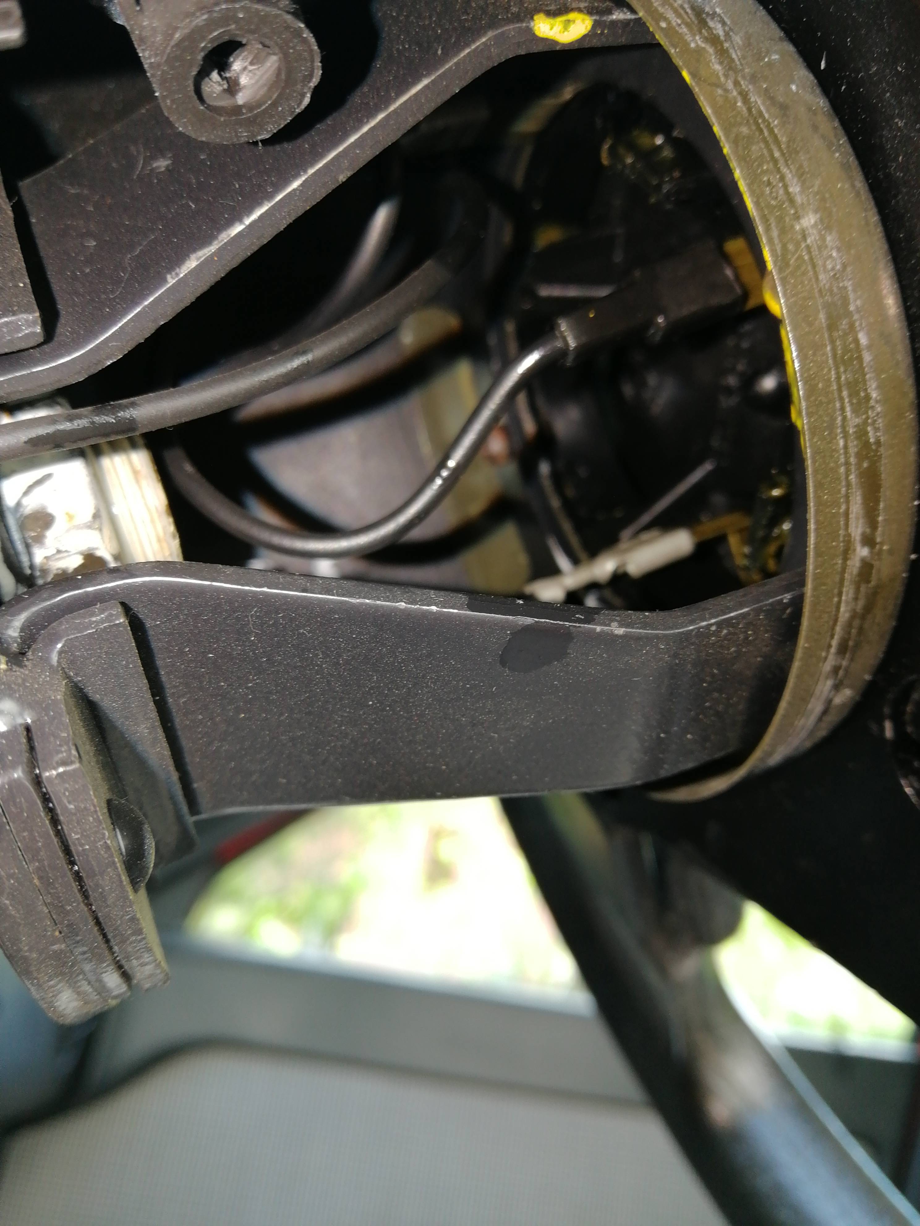

Dunque la situazione è questa che vedete in foto. Ho spruzzato abbondante spray ravviva contatti sul filo che va al dischetto ma sembra andare una volta si una no. Quanto al finestrino ieri sera aveva ripreso a funzionare, stamattina anche, ora morto di nuovo!
Più che sul filo, devi intervenire sul contatto strisciante che se non vedo male è attorniato dalla plastica bianca.
Esatto si!! Devo cercare col beccuccio di spruzzare lo spray nella pista. Si c'è un guscio bianco
Purtroppo di solito si usura il contatto strisciante e lo spray può far ben poco...
Comunque adesso che hai individuato il punto critico stà a te trovare una soluzione... ;)

Proverò e vi aggiornerò! Ovviamente in caso di sostituzione c'è da togliere il volante immagino
Purtroppo dalle foto si vede poco.
Dove c'e' quella plastica bianca ci dovrebbe essere una o due spazzole tipo quelle dei motorini elettrici.
Per fare una prova puoi collegare insieme i due faston e contemporaneamente girare lo sterzo.
Prima ci ho dato uno sguardo al volo e ho visto che nella parte posteriore del dischetto (verso il cruscotto per intenderci) c'è la pista dorata (che grazie a dio sembra intonsa) e una specie di bullone che ci striscia contro. Credo sia quello che faccia contatto o meno. Domani provo a dare una spruzzata li. Queste spazzoline invece mi pare di non averle viste
