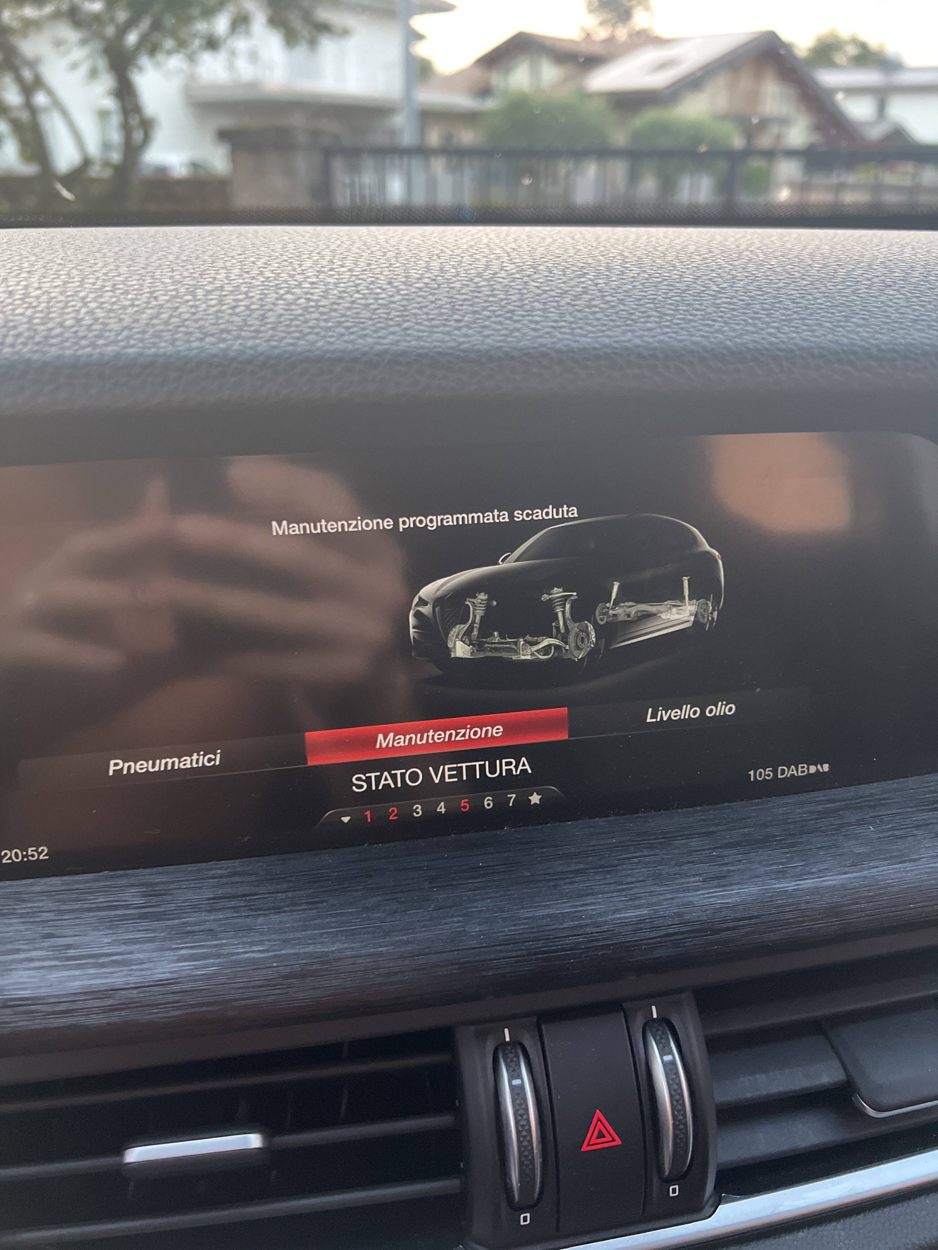

Salve, ho appena fatto il tagliando, da un mio amico meccanico come sempre…volevo sapere se c’è un modo manuale senza diagnosi per azzerare la manutenzione programmata in modo che torni il conto alla rovescia dei km
Grazie

Benvenuto. Solo con strumentazione specifica

Scusa ma perché non lo ha fatto il tuo meccanico? Va resettato anche il degrado olio
Perché il mio meccanico non ha la diagnosi
Sai un modo per ripristinare il conteggio ?
Ciao grazie, si ho già provato tutte le tecniche che ho visto in quella discussione, ma niente non si azzera
Anche perché non ho il problema della spia dell’ olio
Non so davvero come fare per resettare il conteggio
Allora direi che senza la strumentazione apposita, non c'è modo
Serve Multiecuscan o alfa obd… o diagnosi da officina..
Era la mia paura…grazie
Vabbè segnati i km. Non è un gran problema. Mi sembra più utile avere la spia dell'olio funzionante, ma se il meccanico non ha azzerato nulla, anche quella non funzionerà (a meno che non siano validi i sistemi indicati nel link sopra)
