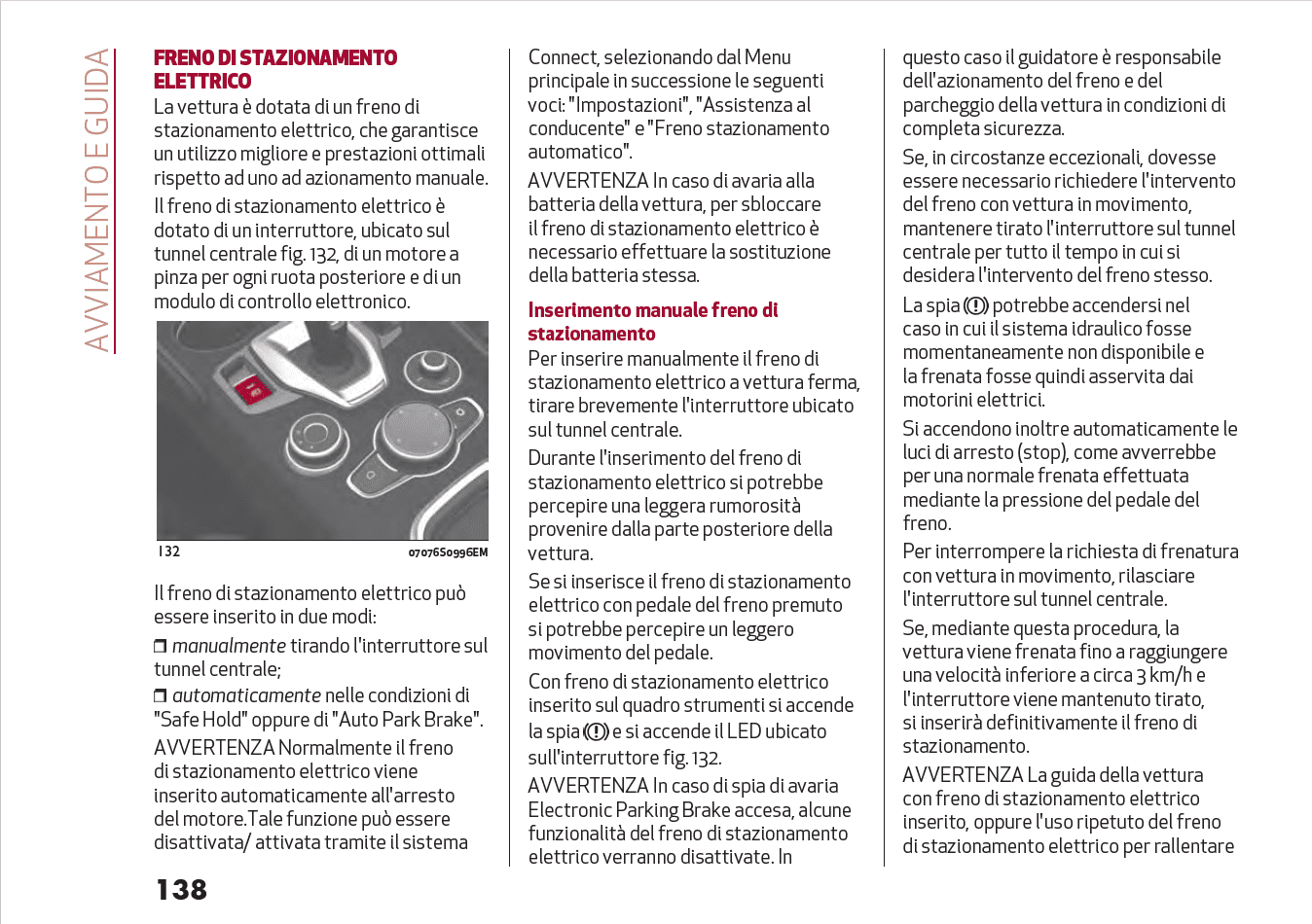

Una curiosità, il freno a mano agisce sui dischi posteriori? Inoltre funziona se inserito manualmente a qualsiasi velocità?

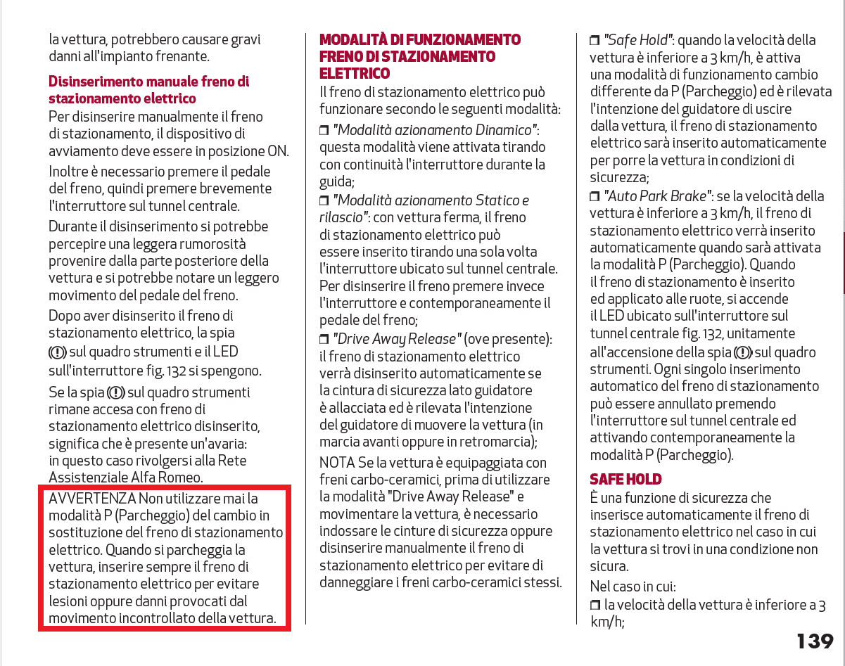

Quando si inserisce la modalità P, nel cambio viene inserito un dente di blocco su una apposita ruota dentata. Lo scopo è impedire piccoli involontari movimenti, ma NON si sostituisce assolutamente al freno a mano, che va sempre inserito, come specificato anche nel lum, a maggior ragione se si parcheggia in pendenza. Il freno a mano agisce sui dischi posteriori, si può azionare anche con auto in movimento, tenendo tirata la levetta (mi sembra dai 3 km/h in su). Comunque è tutto scritto sul lum.
Una spiegazione è doverosa, magari il nostro VURT può fare da mentore. :)
Si, il freno a mano agisce sulle ruote posteriori. Per usare il freno di stazionamento in marcia, bisogna tenere il relativo pulsante sempre tirato fino a quando si ha esigenza di frenare. Con questa procedura si accenderanno anche gli stop, come per una normale franata. Se si rallenta fino ad arrivare sotto i 3km/h il freno rimarrà inserito

Nessuna perché la gente sa che va inserito il freno a mano. Ma, ripeto, fai come vuoi, non mi interessa minimamente.
    90.1 KB · Visualizzazioni: 24
    75.3 KB · Visualizzazioni: 25
Reactions: Arom88
Chiarissimo, il Libretto va letto bene, specialmente i capitoli più importanti, ma non tutti lo facciamo e preferiamo fare, talvolta, di testa nostra.
Giusto, troppo spesso non lo consultiamo ed è un errore...metto le due pagine dove se ne parla per completezza.
