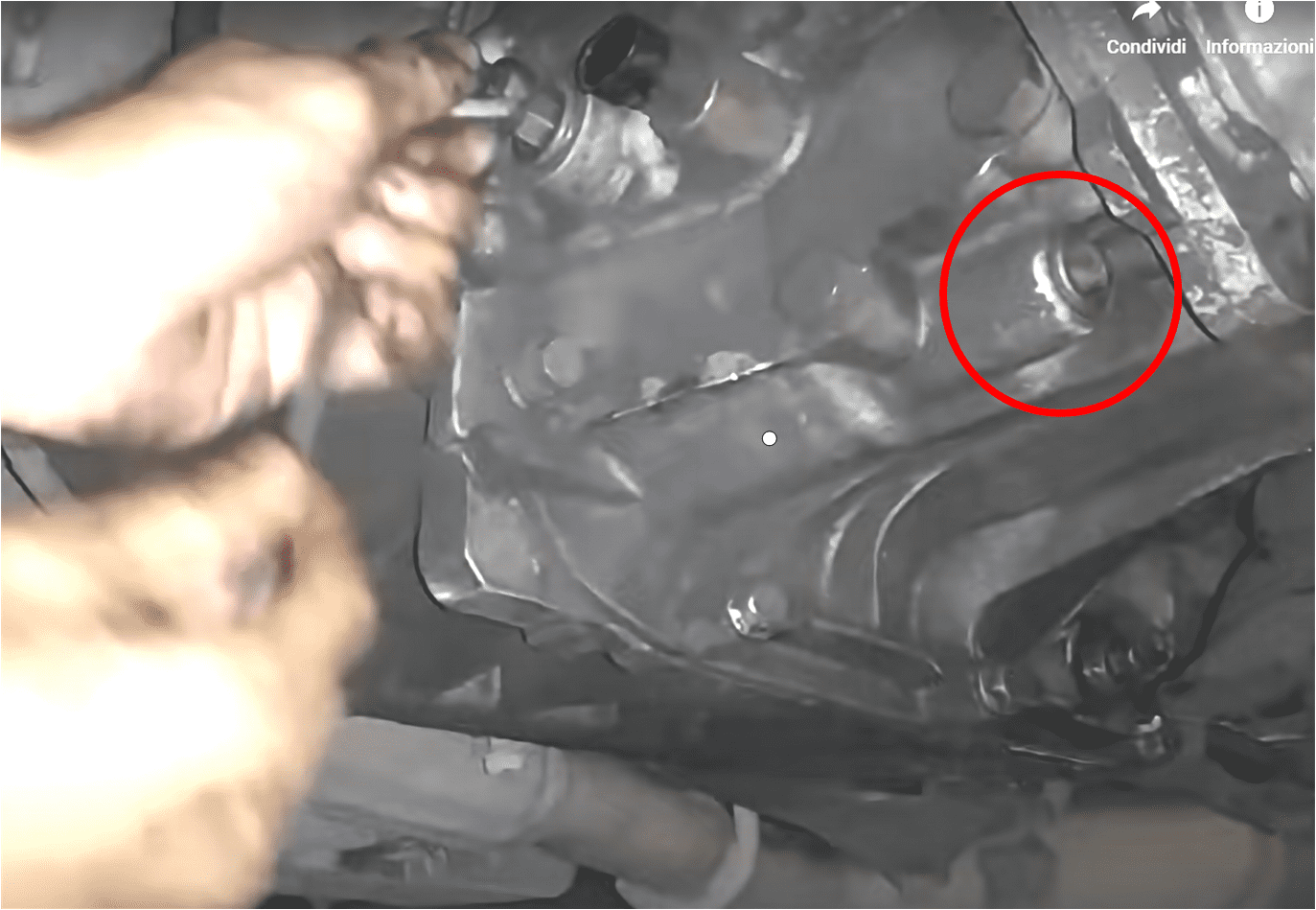

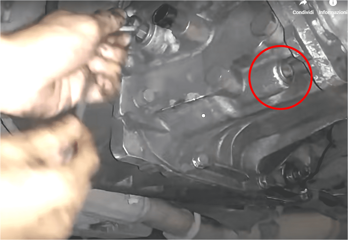

Ma non è uno scarico anche questo secondo tappo? Pensavo andassero tolti entrambi
Visualizza allegato 260770
Quello rosso è lo scarico olio.
Quello dove c'è la chiave è il tappo di carico olio.
In teoria puoi aprire solo il tappo di scarico per svuotare il cambio, ma è sempre buona norma prima aprire quello di carico (sia per verificare che si apra, sia perché altrimenti quando scarichi l'olio fa tipo quando rovesci una bottiglia e l'olio esce a colpi e si spande in giro).
