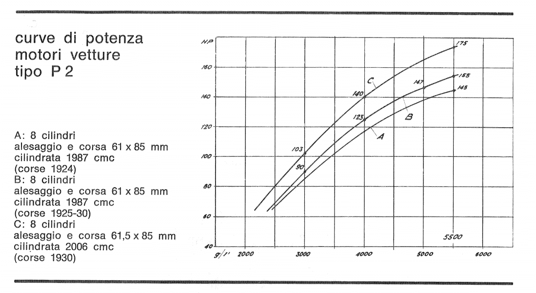

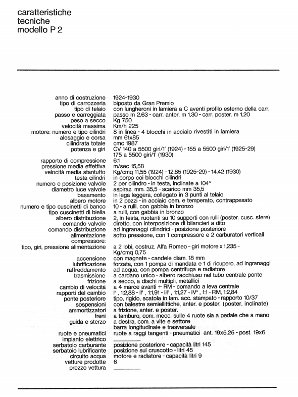

Allora, per quanto riguarda i dati ho trovato qualcosina, non molto, però mi è utile; ho mandato una mail al museo storico Alfa, ma non mi hanno risposto. Proverò con un altro indirizzo email.
