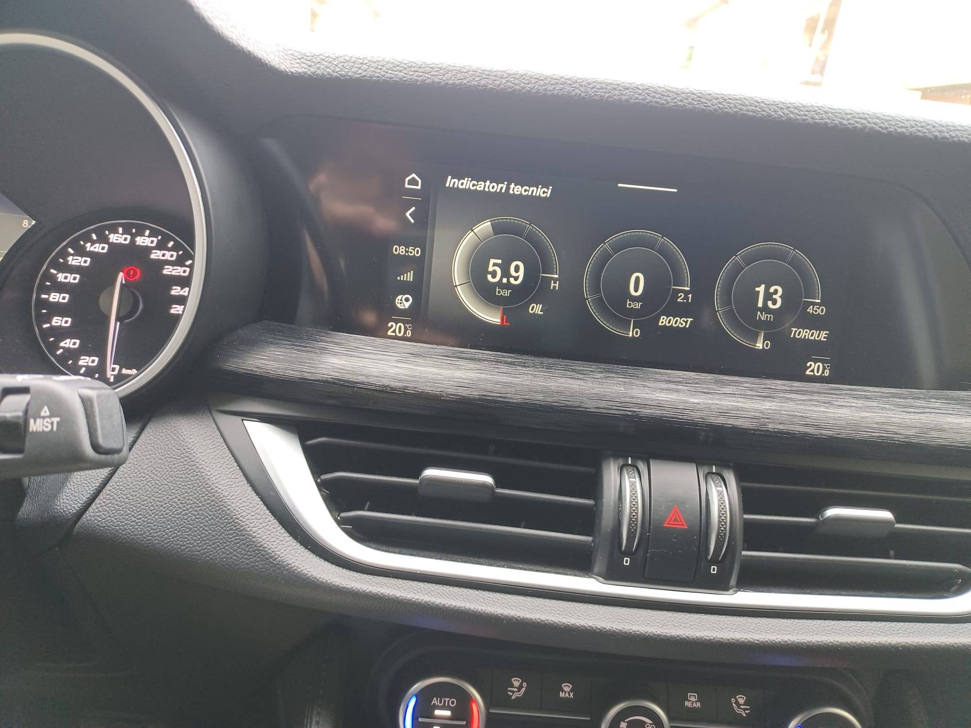

e se non fosse nessuno dei due? perchè non si è accesa la spia?.... vedi nella realtà stavo viaggiando tranquillamente (un pò forte ma tranquillo)... ho sentito un colpo e poi il motore ha iniziato a fare rumore, mi sono accostato appena possibile e sentivo un rumore di ferraglia provenire da dietro il turbo, nessuna spia accesa e il motore funzionava perfettamente (difatti non mi sono insospettito pensando che fosse un pezzo secondario che si poteva essere staccato nel vano motore) sono uscito dall'autostrada e ho fermato l'auto.
Di solito I sensori accendono spia quando la pressione e bassa tipo 0,8/0.5 probabilmente con solo 3,5 litri di olio la sola pressione di 0,8 e spia spenta non è sufficiente a lubrificare bene tt i componenti.. che molto probabilmente si rigano e poi nel tempo si rovinano sempre di più finché a un certo punto il motore esplode…
Beh qui a tanti con pressioni di 1 bar non si accende la spia ,quindi sinceramente non mi meraviglia la cosa
Ma come può essere che con pressioni di 1 bar, o anche meno, la spia non si accende? Ci tocca rimpiangere i vecchi tempi della lampadina spia che doveva accendersi all'accensione del quadro per confermarci che non era fulminata?
E se non è una cappella progettuale questa, dimmelo tu cos'è...
Purtroppo ora e tt elettronica non è più come prima.. e tt filtrato.. segnali ecc.. e spesso non è detto che sia meglio o più affidabile..
