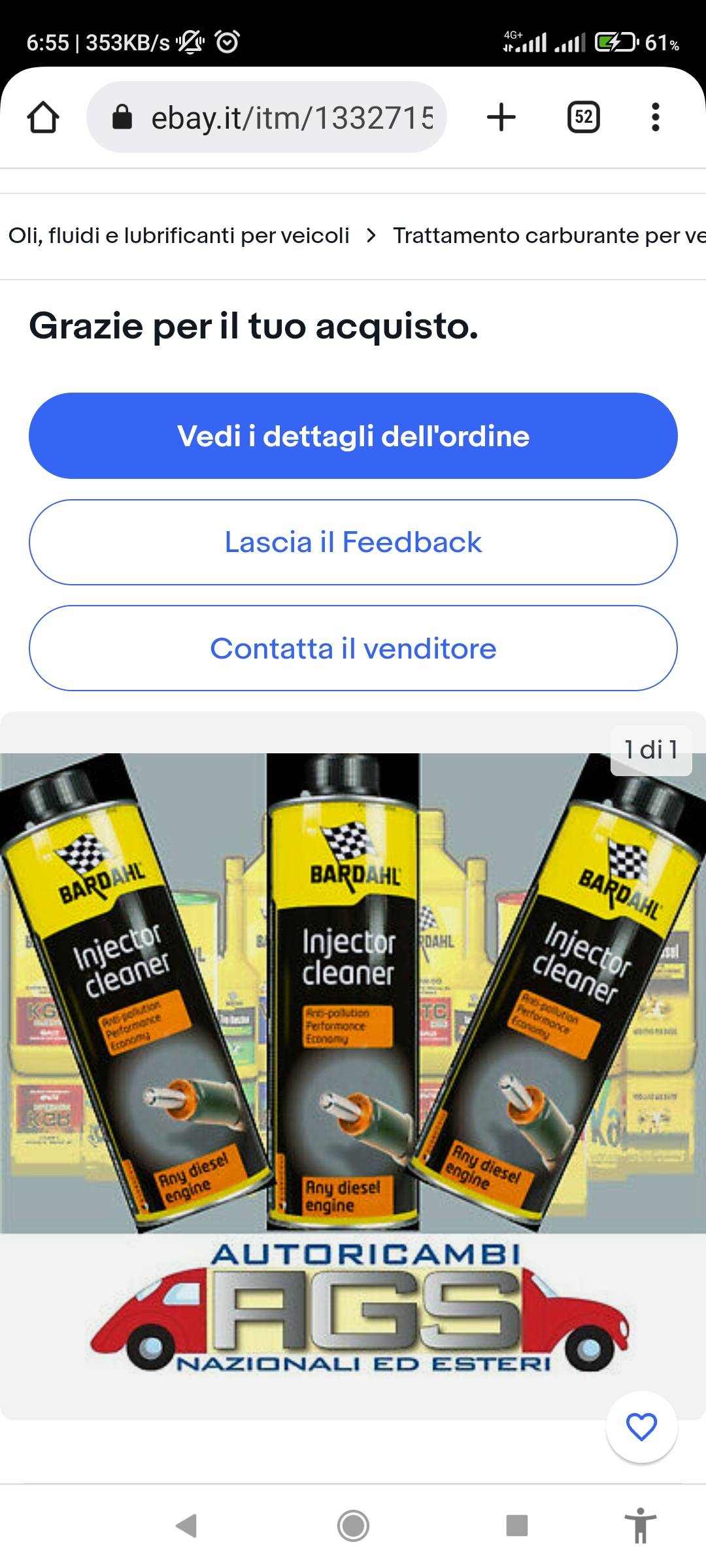

Ma non mi ha lasciato a piedi.
Sotto i 2500 e sopra i 3000giri andava.
Li utilizzo questi additivi da 5 anni almeno 1 volta l'anno...
Eventualmente marca debimetro?
Valer o meat e Doria?
