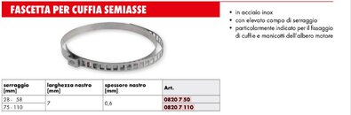

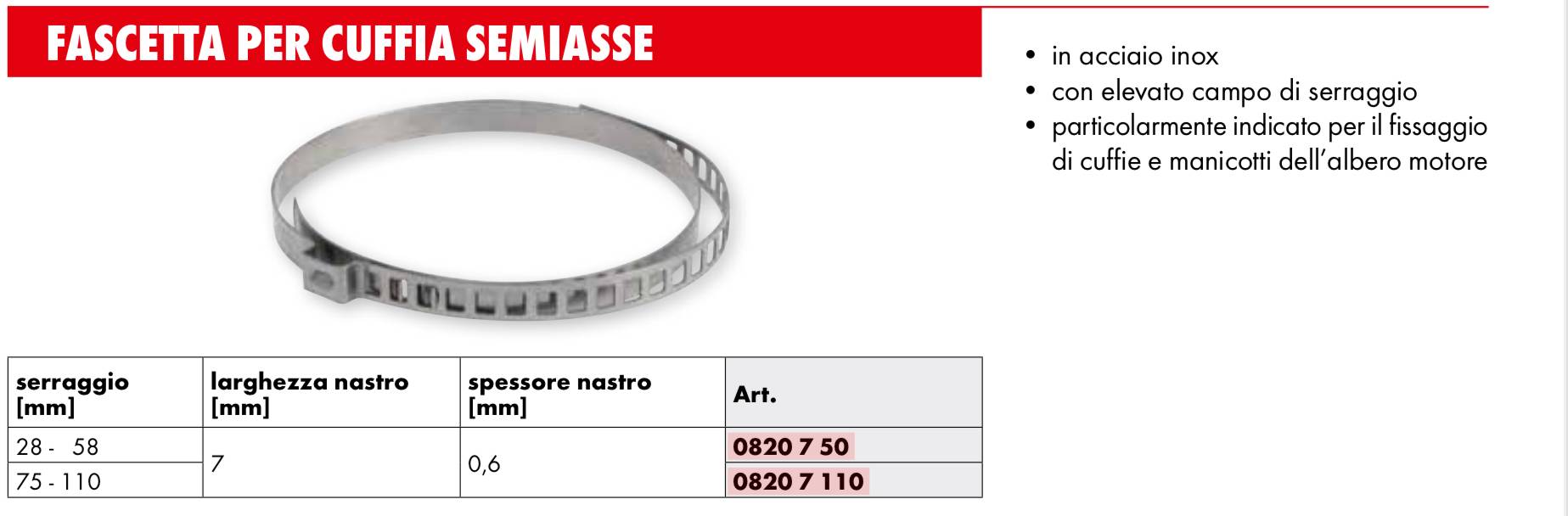

Ben trovati tutti, mi sto preparando a sostituire il grasso che è dentro le singole 4 cuffie dei semiassi, ho una 156 1,8 TS del '98 (Gennaio) con quasi 200K kilometri, sono pronto in tutto nel cominciare, tranne il fatto che in ogni rivendita visitata, mi si chiede di portare le fascette originali. Il fatto è che vorrei non dover prima smontare i semiassi e poi andare con i modelli in mano delle fascette, vorrei iniziare e finire senza altri tempi di sosta, o dover chiedere al vicino di accompagnarmi al negozio. Chi può dirmi le misure delle fascette sia delle grandi sia delle più piccole?
Grazie
Compra queste, sono specifiche e regolabili. Prendi le piccole per la zona più stretta e le larghe…
    71.3 KB · Visualizzazioni: 30
Reactions: Antonio156alfa
Grazie mi hai dato una grande mano🤗
