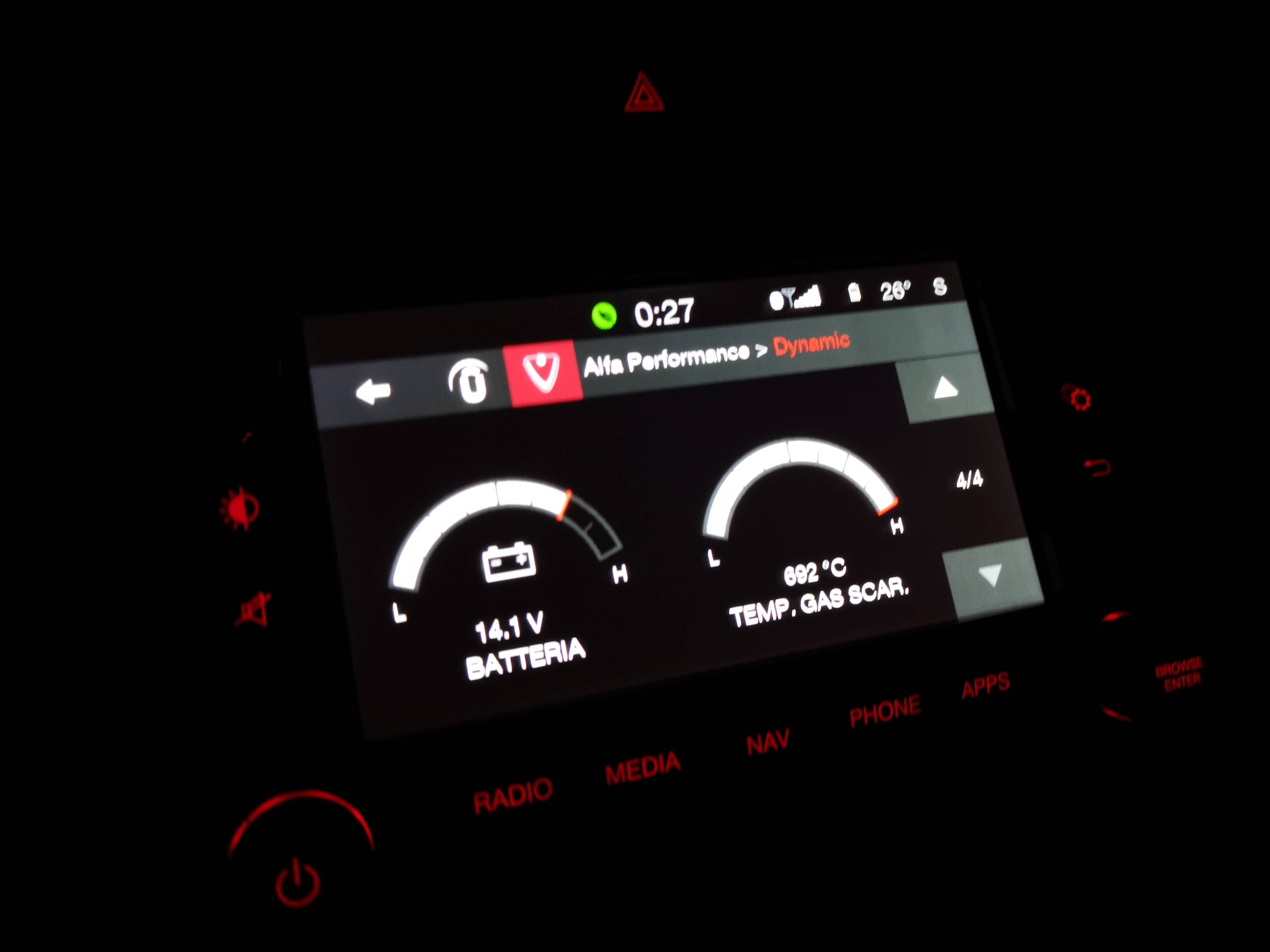

Ciao, puoi farlo monitorando la temperatura dei gas di scarico attraverso Alfa performance. Un altro indicatore è il consumo istantaneo.
Sul mio jtdm durante il ciclo di rigenerazione la temperatura dei gas di scarico raggiunge picchi prossimi ai 700° e consumi istantanei intorno ai 7/8 km/l.

purtroppo causa rottura della vecchia "autoradio" in dotazione alfa romeo non ho questo strumento a disposizione. credo debba passare per l'interfaccia ODB. Però non so se basti e seppure si possa fare non so a quale app fare rifgerimento. Leggevo che ci sono alcune app che permettono di verificare addirittura il livello di occlusione del filtro. PErò non so se sia attendibile o meno questa cosa.
Se l'interfaccia ODB basta la prendo subito e poi installo l'app. altrimenti corro il rischio di intasare tutto e mi hanno detto che va assolutamente evitato.
Per quanto riguarda l'app., leggo al post.n.3 che None ha già indicato un valido riferimento che a sua volta suggerisce l'interfaccia OBD da associare.
