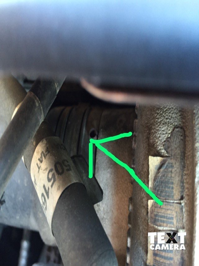

Controlla quel manicotto curvo che va nel collettore di aspirazione, quello ricoperto da una retina, a volte si crepa, basta una micro fessura che a volte non si vede...
È come posso fare per sistemarlo almeno per farlo durare fino a martedì per portarla in officina. Mo controllò il livello olio motore per verificare anche.. Può succedere qualcosa di grave se pesca aria?
Se il male è la crepa nel tubo basta nastrare ben stretto con nastro da alte temperature , per qualche giorno regge

Ragazzi c'era questo tubo che non era agganciato bene, Mo che la provo vi faccio sapere se la pressione e quella giusta.
