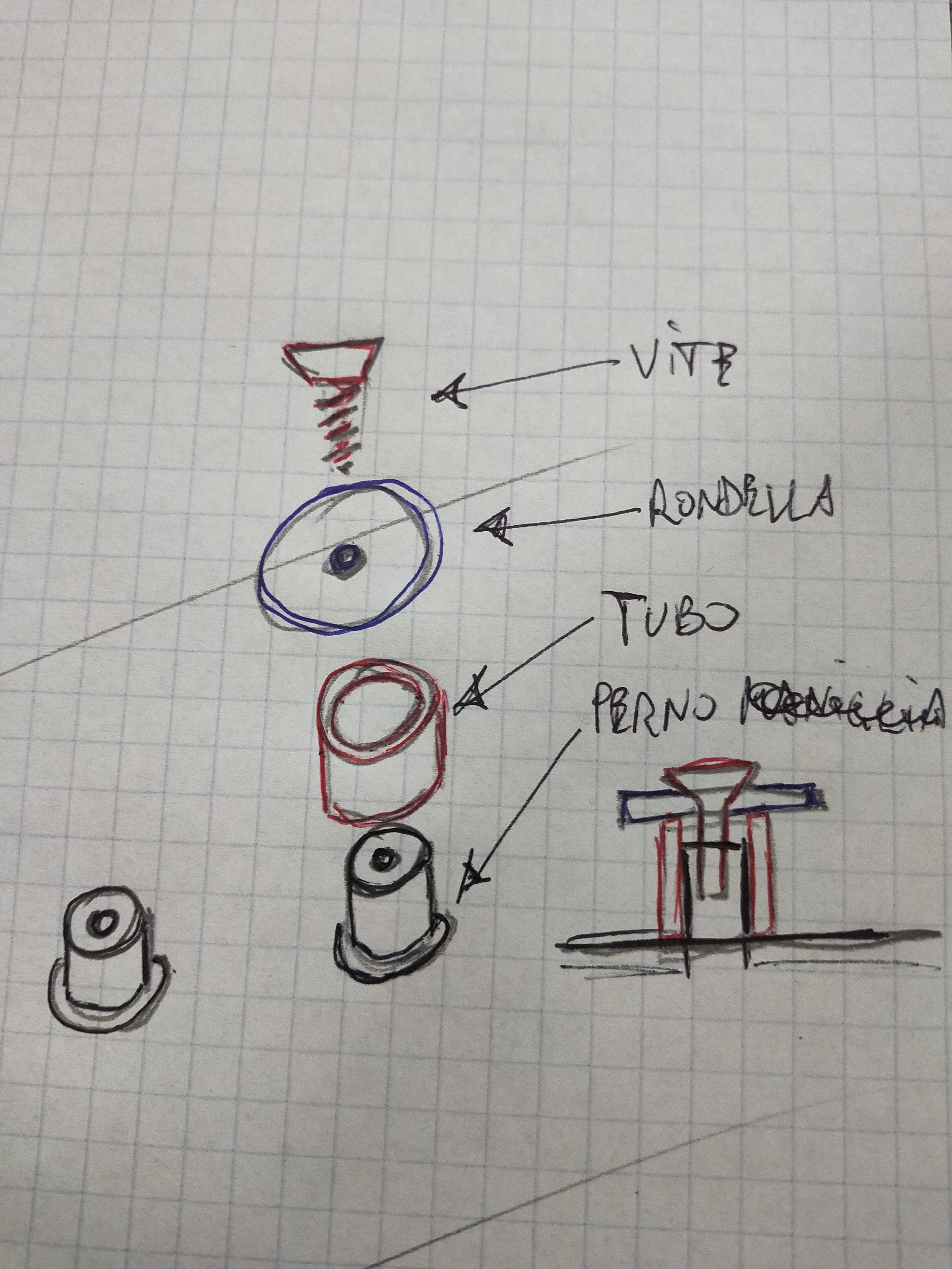

Ecco, era quello che cercavo col precedente commento, il tubicino lo hai usato come una sorta di fisher (tassello)?
No, il tubicino è infilato all'esterno dei perni della nuova maniglia, leggermente più alti dei perni in maniera che una rondella larga possa appoggiare sopra i tubicini e la vite autofilettante, infilata nel foro del perno permetta di tenere aderente la nuova maniglia al pannello.
Se non sono stato chiaro posso fare una "schizzo" dell'insieme.
Fondendo la testa dei perni, occorre poter tenere in pressione finché non si è raffreddato il tutto e potrebbe non essere stretto o solido abbastanza (mia opinione)

non serve fissare i perni, se hai il supporto nuovo basta fonderli un pochino, se riutilizzi il supporto vecchio , come facevo io con le maniglie in alluminio , semplicemente non facevo nulla, la maniglia è stabile anche senza perni
Volendo potrei fare così, io la devo sostituire perché si è solo "spellato" lo strato di satinatura
sì, magari un riferimento visivo aiuta a capire meglio, io pensavo di prendere una vite autofilettante + rondella e via di avvitatore
Se può essere di aiuto...
Comunque, come ti ha detto davemad, in questo caso fai prima a sfilare il perno e cambiare solo la maniglia, anche se sarà necessario creare un punto per sfilare il perno
Ti ringrazio per lo schema, come ho tempo per smontare il pannello porta valuterò se cambiare solo la maniglia senza tutto il supporto.
Ultima domanda, dove reperire il tubo di plastica della giusta misura? Hai usato qualcosa che avevi in casa o l'hai acquistato su misura?
Chiedo per potermelo procurare in anticipo
Ho usato roba trovata tra i miei "casini"
Comunque se vai in un Bricocenter trovi tubi di plastica o alluminio della misura che serve.
