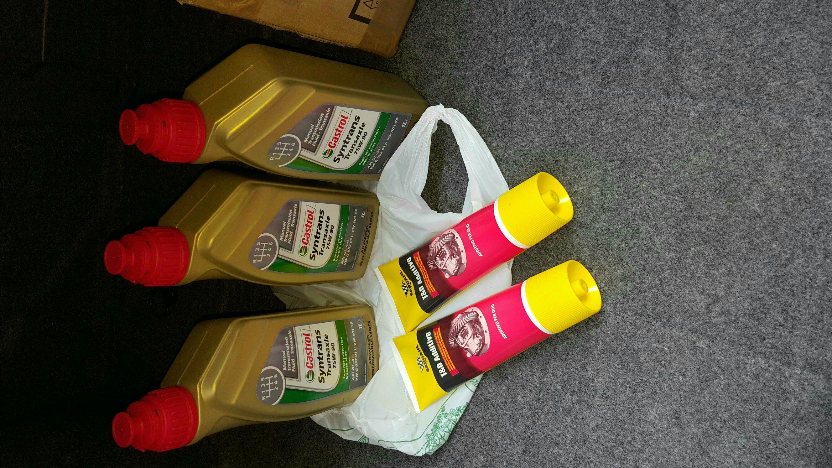

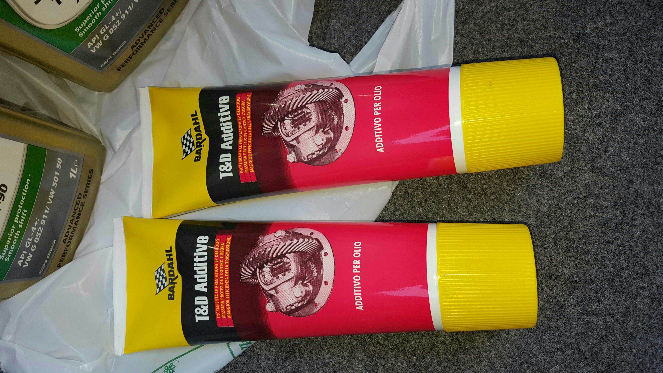

Ciao usura purtroppo, come ti è stato consigliato prima di tutto cambia l'olio con uno buono Bardhal o Motul, nel caso usa un additivo, vedrai che la situazione migliorerà.

se gratta , il danno è gia fatto, conviene cambiare l olio ogni 100kkm anche se non previsto, ed inoltre consiglio un additivo per il cambio, magari manca anche olio
Posso fare una domanda?
A che serve un addittivo nel cambio?
E perchè un addittivo potrebbe migliorare il problema? :confused:

Se è scarso l'olio magari ripristinandolo migliora, altrimenti penso sia difficile attenuare il problema. Anche i KM sono tanti eh.
