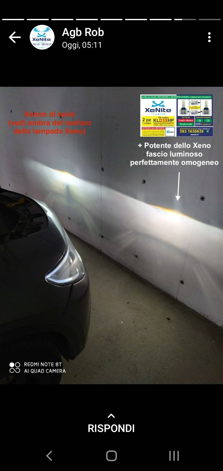

Buongiorno io ho montato le lampade led risultato ottimo
Ah bene ti sembrano meglio degli xeno a parte il colore del fascio, cioè illuminano meglio secondo te? Hai semplicemente sostituito la lampada senza nessun altro intervento? La marca è quella della foto? Grazie. Corrado

Faccio l Elettrauto,si sono plug& play ,nella foto è la mia Stelvio, ho montato quella marca li perché oltre a montare lampade sui veicoli pesanti ,conosco personalmente il titolare e gli ho fatto da cavia..... Ho fatto diverse prove con diverse lampade d3s osram e Philips,questi led sono affidabili
