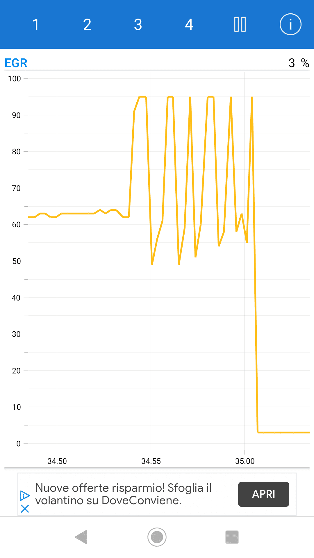

Salve a tutti,
vorrei avere qualche chiarimento su COME funziona la valvola EGR dei motori JTDm 150cv.
Sulla base di quello che ho letto la EGR rimane completamente aperta sotto i 1950rpm e sopra tale regime di chiude completamente. Inoltre il suo compito è ridurre le emissioni inquinanti e in nessun modo aumenta le prestazioni (anzi). E' così?
La mancata chiusura della valvola causa un calo di prestazioni. Tuttavia non mi tornano i conti: come mai il calo si ha ai bassi regimi quando invece ai bassi regimi è normalmente aperta? Non dovrebbe esserci un calo agli alti?
Faccio queste domande perchè la mia Alfa GT (presa usata a 120mila km, euro 4) è leggermente vuota sotto i 2000-2500 rpm.
Ho smontato la EGR (che sembrava già abbastanza pulita) e a breve faccio prima un ciclo di Sintoflon e poi monto la flangia Alfa.
Come vedo se il rendimento un po' basso sotto i 2500 è causato dalla EGR o dal debimetro?
Ho controllato anche l'attuatore della geometria variabile della turbina e lavora bene: l'escursione sembra completa.
