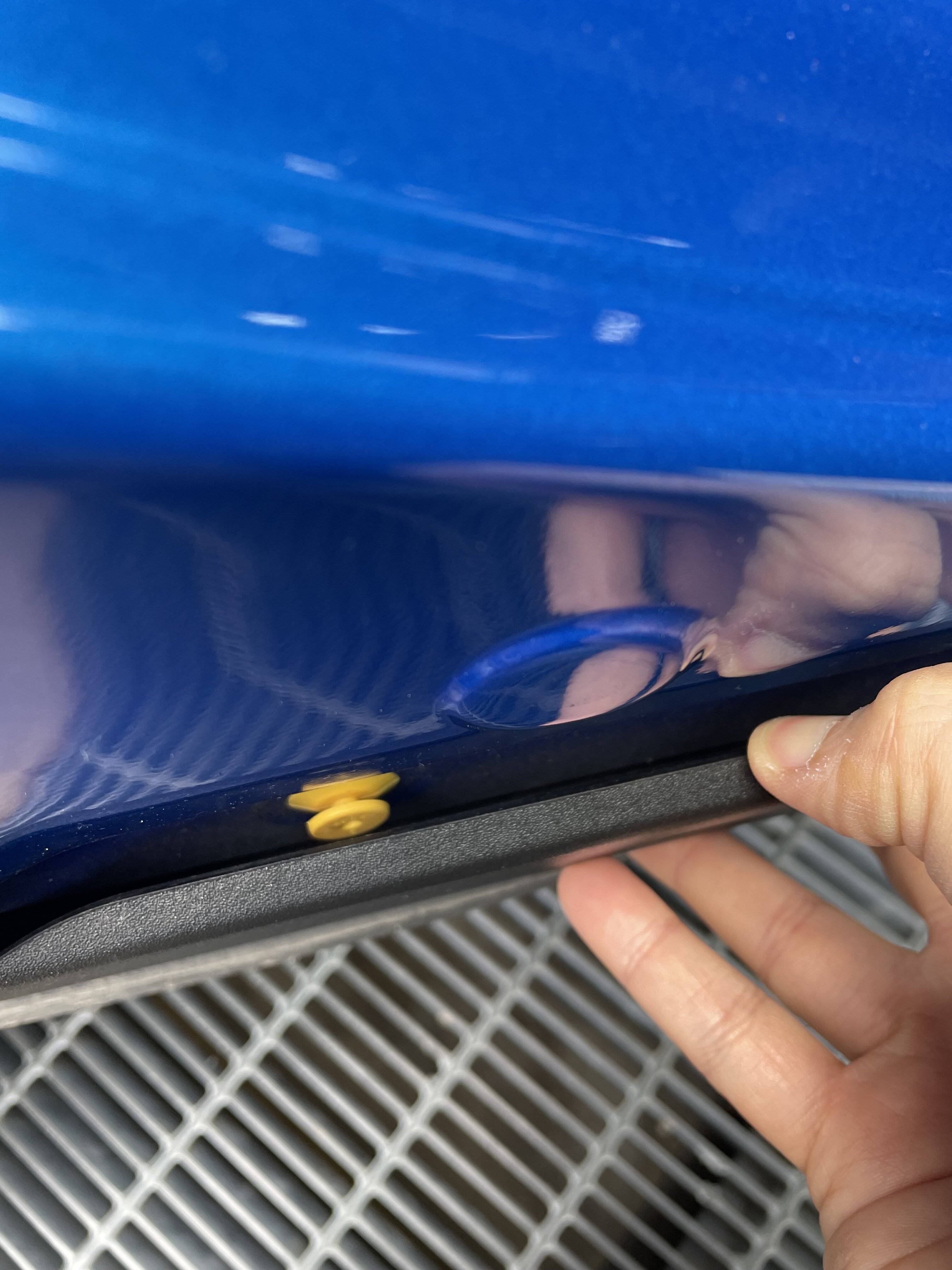

Credo sia successo anche a me….
L’ho ripresa venerdì dopo una settimana di officina x vari interventi (serratura bagagliaio, testine sterzo e un tappo che perdeva olio) e mi sono accorto di questa cosa…
Dato che hanno rifatto loro la convergenza dato che hanno toccato lo sterzo, temo abbiano fatto la cazzata

Pazzesco
Sicuro , han fatto danno
Che incuria
