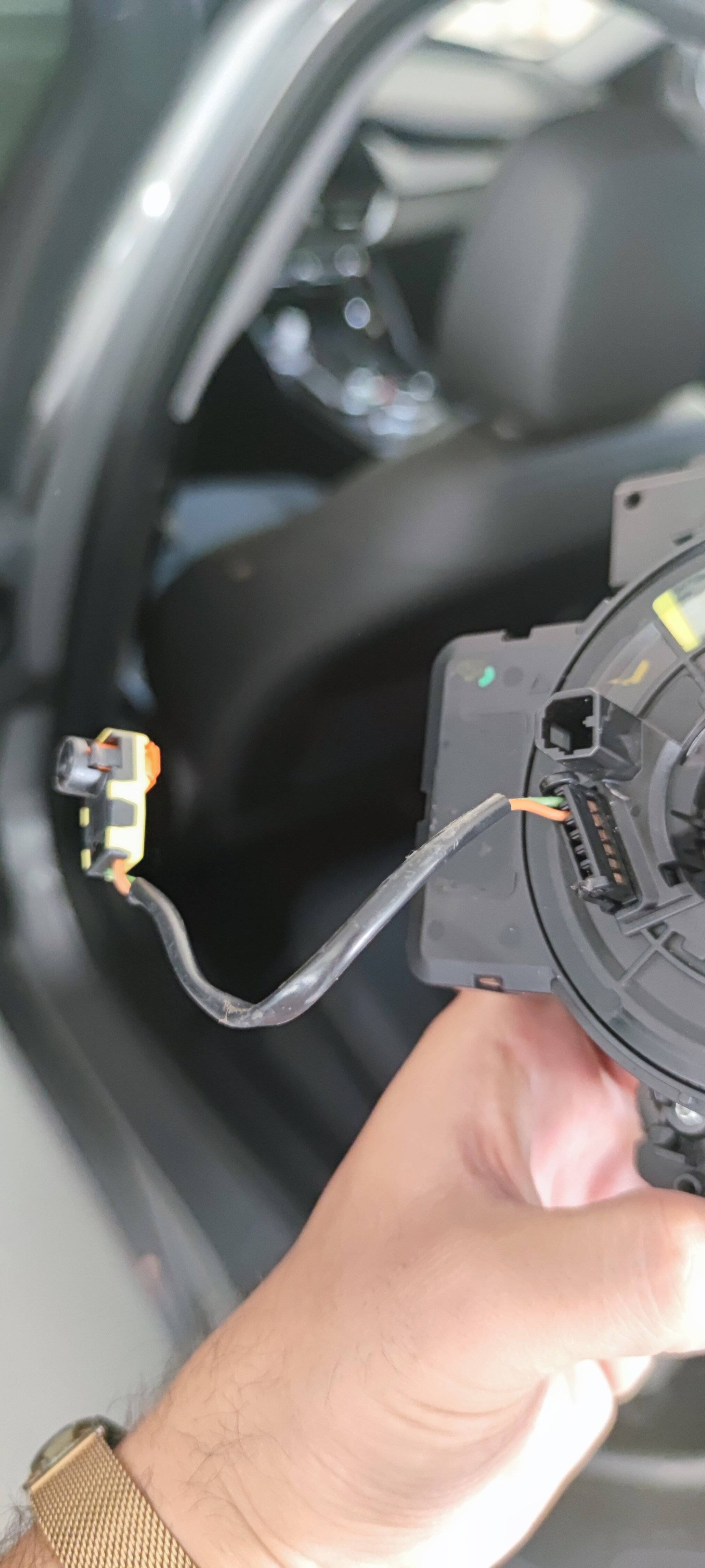

Salve a tutti, stamani ho fatto montare sulla mia Giulia le palette al volante After market.unico e grosso problema è che nel blocco palette compreso di contatto spiralato manca il cavetto per collegare l'airbag. Nel contatto spiralato originale il cavetto è saldato e non si può applicare al nuovo blocco.... Come posso fare?adesso ovviamente ho l'airbag disattivato.il cavo in questione è rappresentato in foto... Help me!!
io ho montato i paddle "nudi" sul mio vecchio devioluci originale, non puoi fare altrettanto?
Avevo già comprato i paddle completi di devio Luce, avrei bisogno solamente di quel cavetto che è saldato sul spiralato originale
non so come aiutarti mi dispiace....però fossi in te eviterei di metter mano a componenti così importanti e legati alla sicurezza....
fossi in te rimonterei tutti i componenti originali, aggiungendo solamente i paddle...
Reactions: Davide85@@
Smonta le palette dal devioluce e montale sul tuo scusa.
