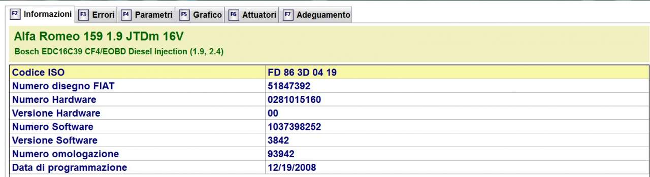

Secondo me la centralina è stata sostiuita perché la data di immatricolazione dell macchina è maggio 2008, mentre la data di programmazione della ecu è 19/12/2008...
Vi aggiungo un allegato.

La programmazione ecu a dicembre 2008 stà a significare che probabilmente l'auto ha subito un richiamo ed è stata aggiornata la centralina, per i km, 99% sono stati scalati...
