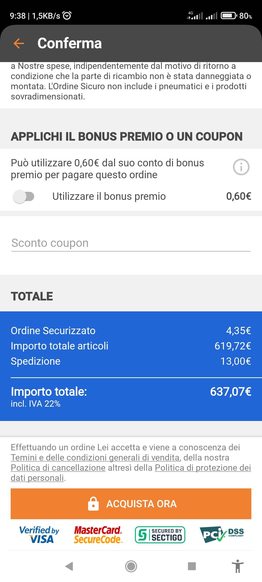

Mi restituisce due articoli diversi.
Ti faccio esempio con i bracci nella foto mi dà la prima coppia dx e sx...e poi c'è la seconda coppia (vedi solo il sx perché non ci entra anche il dx nel display)...qual'è l'articolo corretto?

Grazie per il consiglio.
Ho provato a fare ricerca anche se noto che confrontando i codici di eper con quelli di autodoc i codici sono diversi anche se su autodoc mi danno univocamente, inserendo il numero di targa della mia vettura, i pezzi compatibili...allego fotografia eper
Come consigliato anche da kormrider vado a vedere, quando ci sono più tipologie di pezzi disponibili, l'anno di riferimento alla mia es. Fino al 2009 e così so che è per la mia che è del 2008...
Posso procedere così? Vedi anche screenshot dei post precedenti

Puoi procedere benissimo vai tranquillo che i pezzi sono quelli.

Grazie...
Vedrò di fare rientrare nei 150 euro di manodopera per montare questi pezzi anche i manicotti dellintercooler...abbonè recupero qualche danaro...
