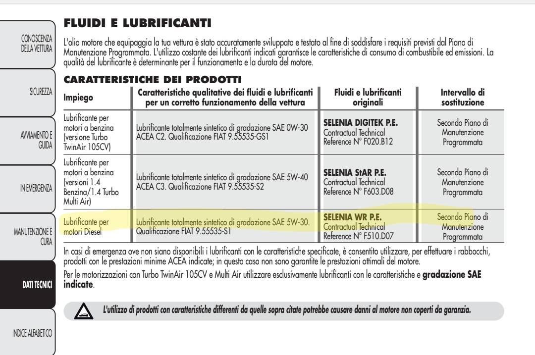

Questo o similare

Non usare altri tipi di olio perchè potresti accorciare la vita della catena di distribuzione
pensa ai poveri 1.3 mjet euro 6d che si ritrovano lo 0w20...
comunque vai di 5w30 senza problemi, ho un 1.3 mjet euro 5 in casa con 198 mila km che ogni 15 mila km ha ricevuto olio e filtro nuovi, sempre 5w30, e la catena è in perfetto stato, nel senso che non fa rumori strani.
il 5w40 lo usavano i mjet di prima generazione, non ha senso sul tuo e non sono il massimo per il DPF (ceneri)
per quasi due anni ho avuto un 1.3 mjet euro 6b e usava lo 0w30, quindi la gradazione c'entra poco niente con il motore ma bensì con le scelte per limitare le emissioni
