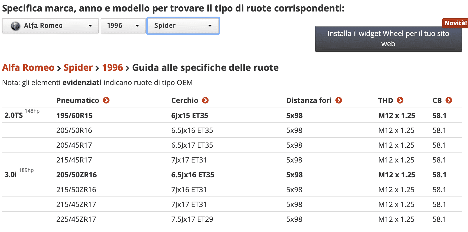

mi hanno risposto che mi omologano solo questa misure: 215/45 R17 87W
vanno bene?
vanno bene?
Si, se ben ricordo sono le misure da 17" della 2° serie. Poi passarono alle 225
Non ricordo dove ho trovato questa tabella...magari può essere utile
