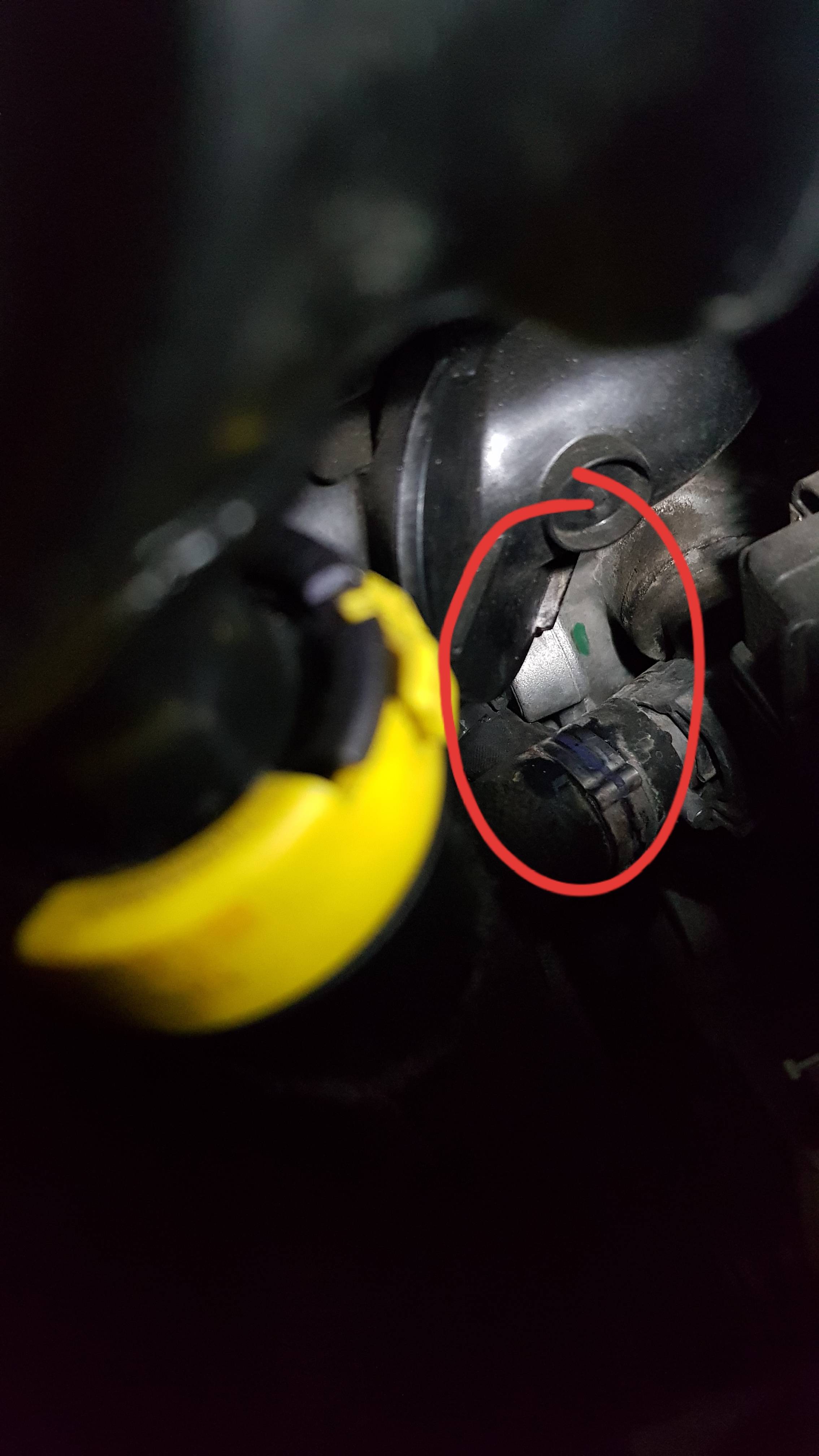

Dopo i lavori eseguiti circa 6 mesi fa per sostituzione filtro blow-by e corpo farfallato ho cominciato a sentire un leggero odore di liquido del radiatore, nel corso del tempo è aumentato. Da circa 1 mesetto, a motore caldo questo odore diventato piùforte. Premetto, che la macchina va benissimo e la temperatura olio si mantiene stabile. Oggi mi sono accorto dell'abbassamento del livello del liquido del radiatore nella vaschetta. Cercando cercando, ho trovato la perdita (vedi foto). La perdita avviene dal tubo grosso nero in plastica che proviene dal radiatore. C'è modo di serrarlo o risolvere? Va sostituito l'intera tubazione? Possibili cause? Grazie in anticipo a tutti

Serrato lo e' e piu' di cosi' non si puo' fare. L'unica cosa e' la sua sostituzione
