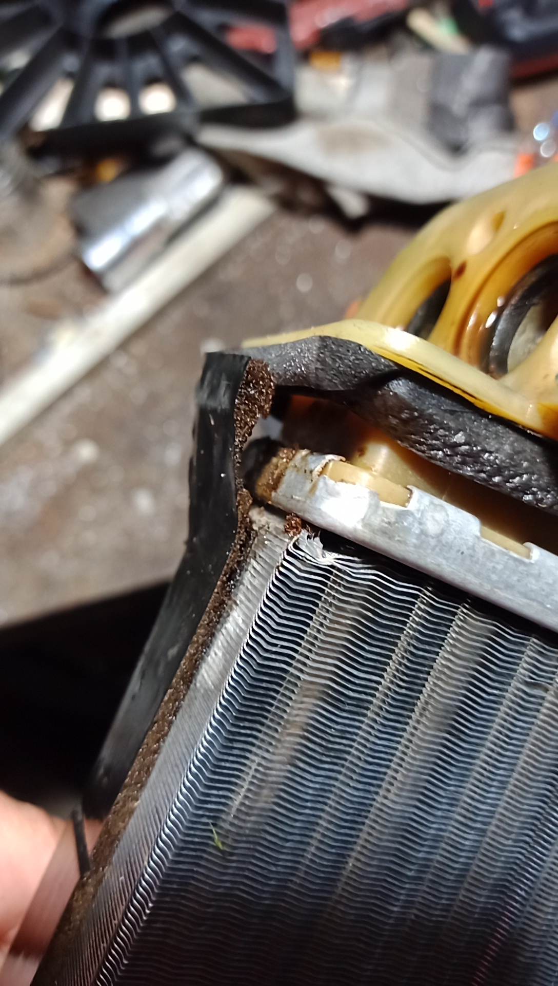

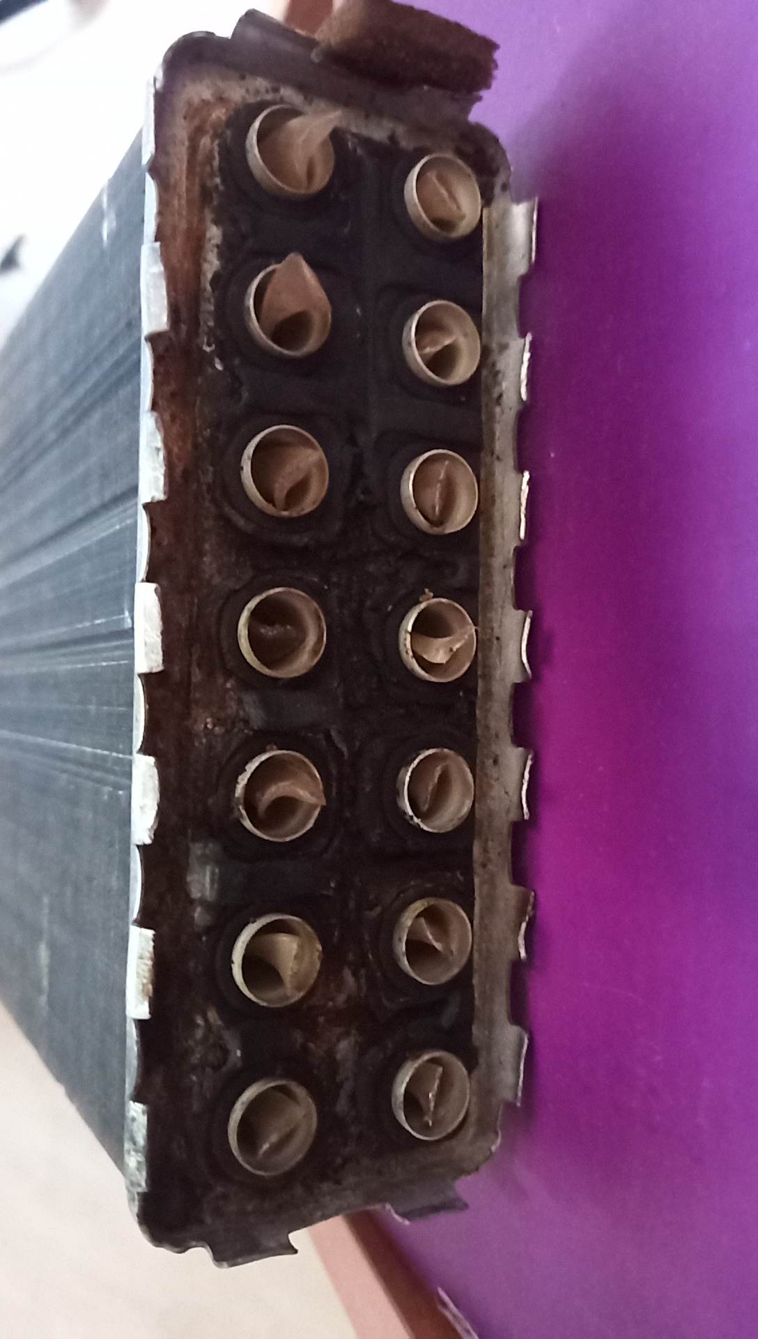

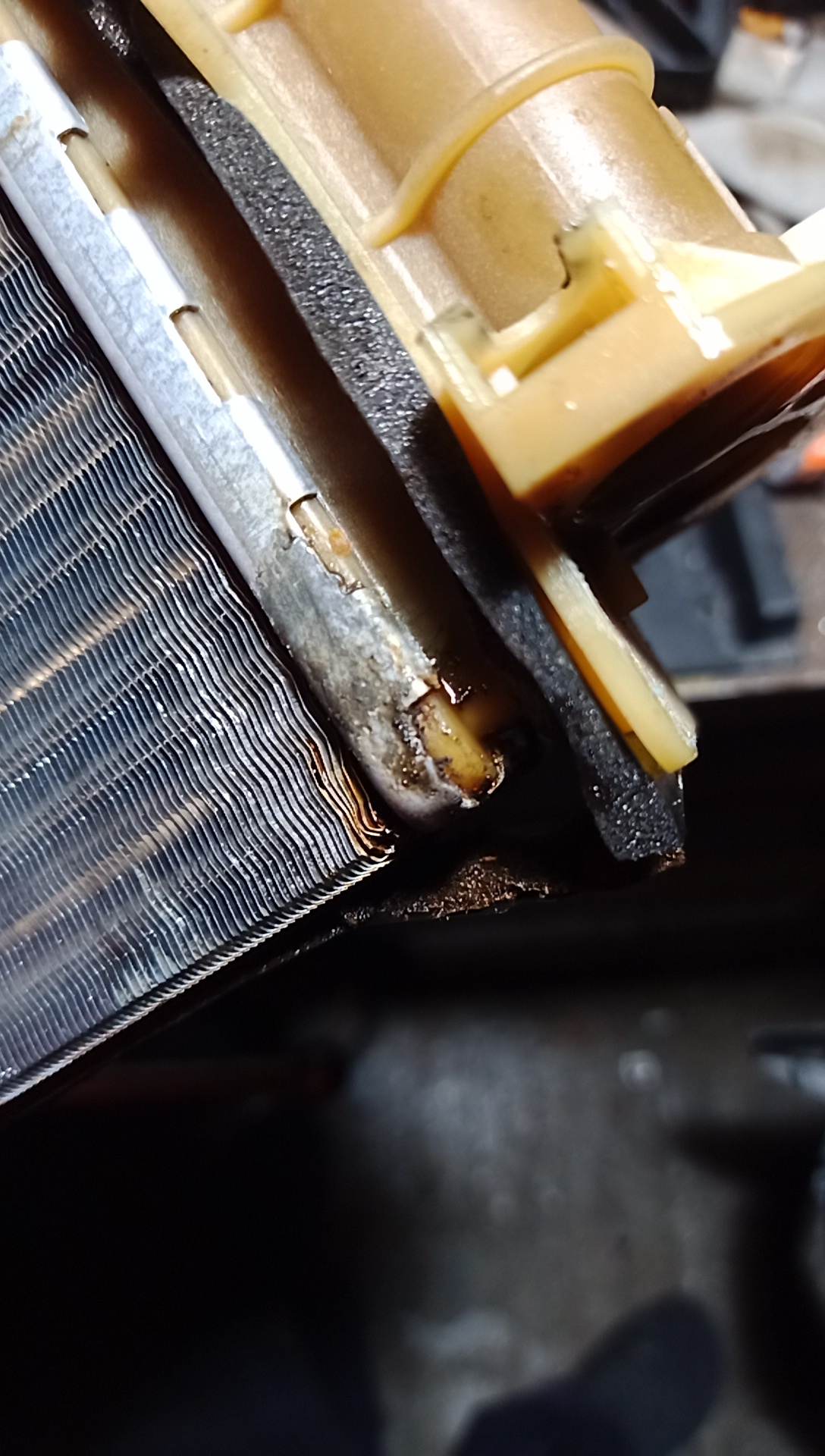

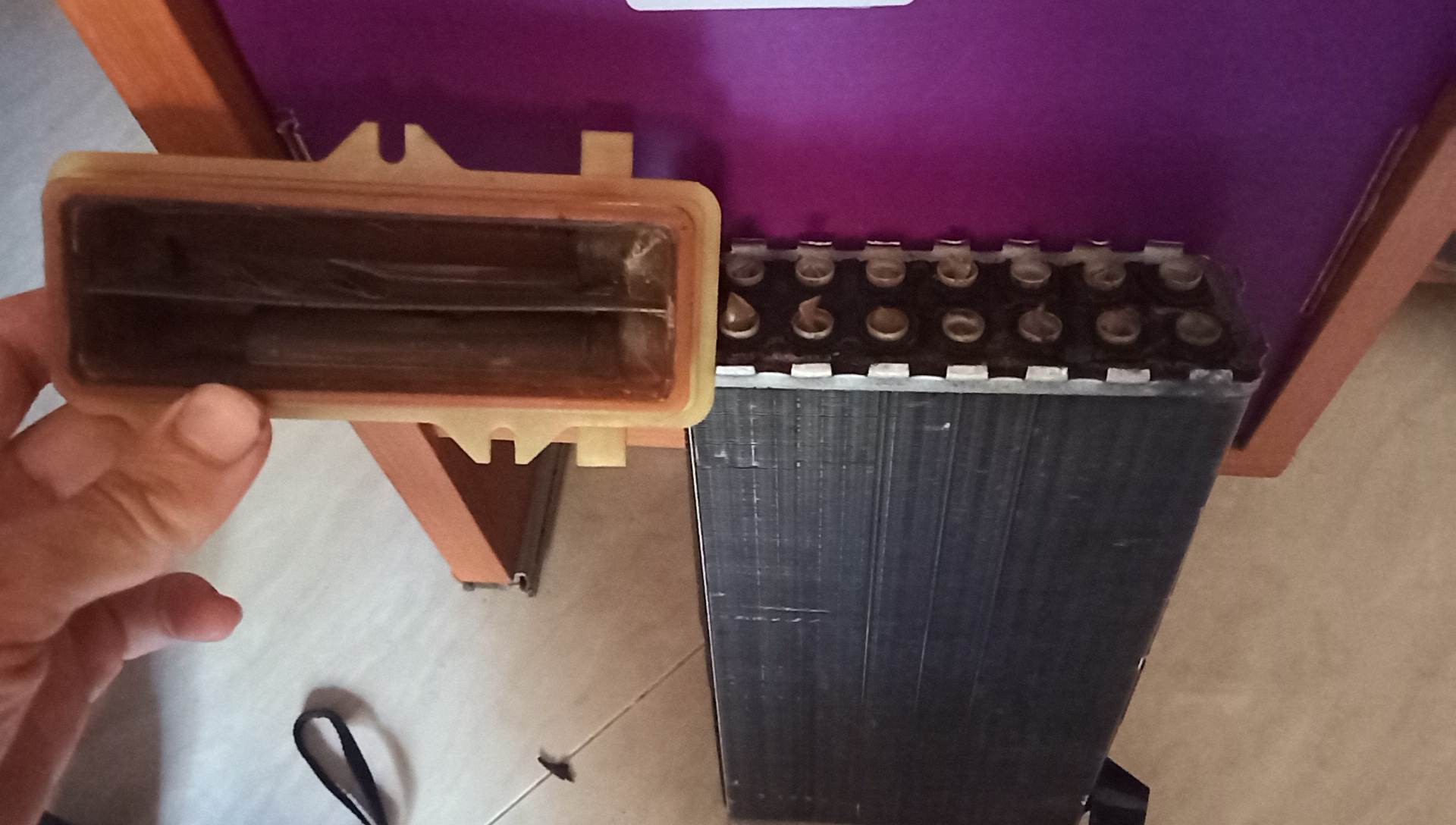

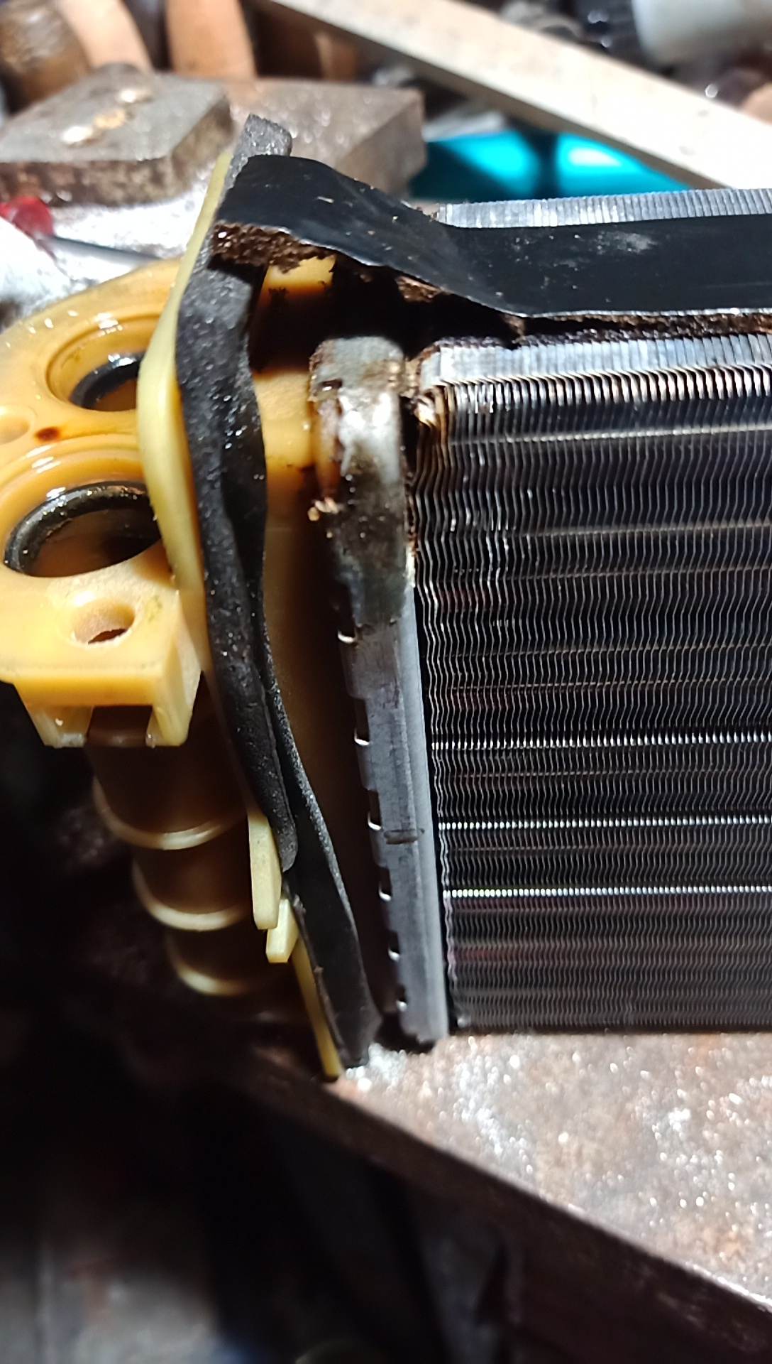

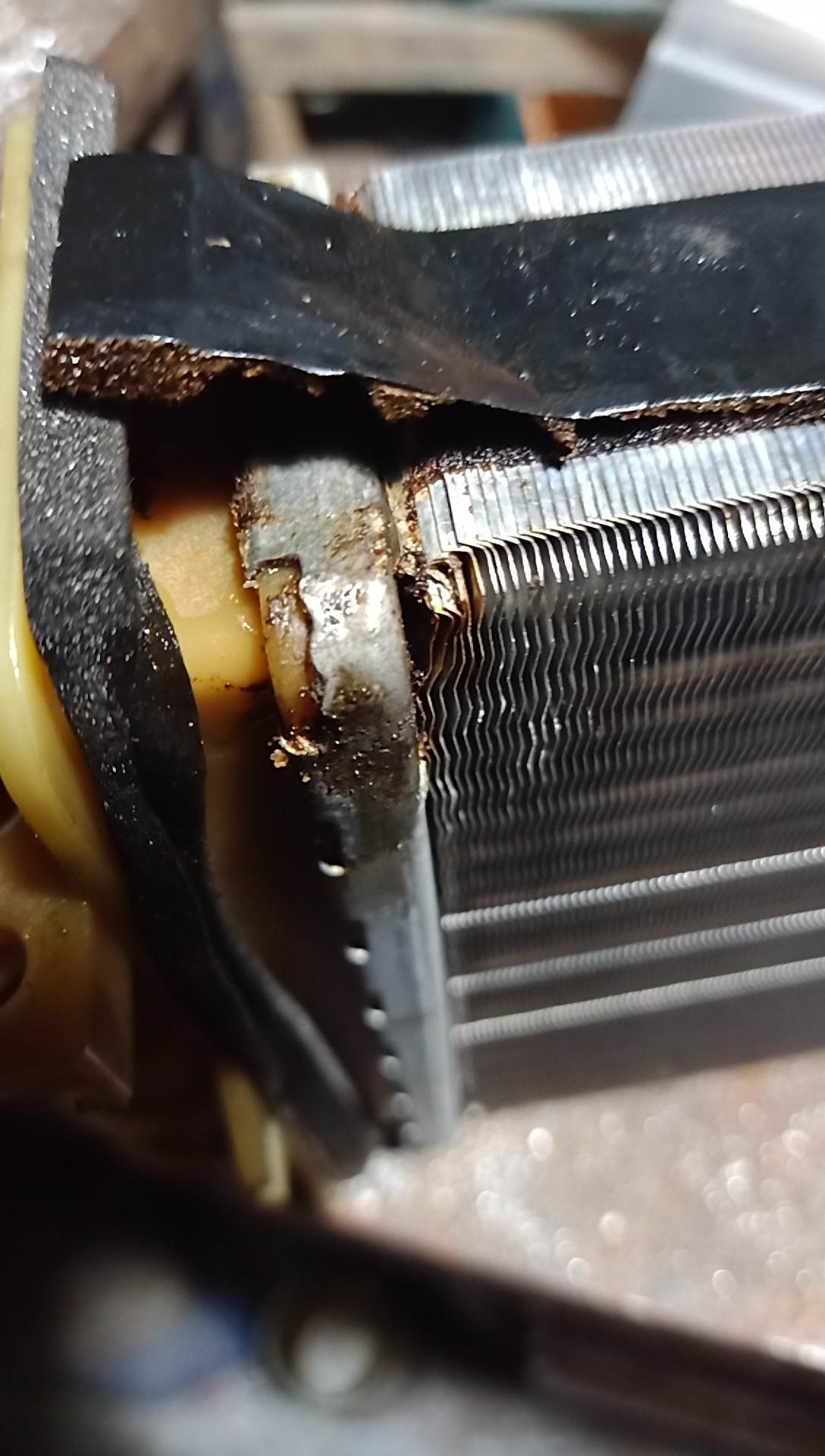

Trovata la perdita che è peggio di quel credessi. Non è un problema.di or ma di accoppiamento tra alluminio e plastica del radiatore. Ora sono quasi tentato di alzare tutte le alette di chiusura, aprirlo (se non è incollato), metterci una guarnizione in pasta e richiuderlo. Potrebbe anche essersi forato l'alluminio, ma mi sembra improbabile...più probabile una fioritura tra alluminio e plastica che ha compromesso la tenuta. Per il resto, il pomeriggio l'ho passato a riparare plastiche spaccate, agganci andati ed accoppiamenti molto opinabili. Quando si ha la possibilità.di vedere come sono accoppiate le varie plastiche del condizionatore, si capisce perché la.ventola sta al massimo, ma di aria ne arriva poca

E' una rottura classica....
Il radiatore costa poco ti conviene sostituirlo per evitare che a breve sia da smontare ancora....

Oramai cercane uno nuovo di radiatore...non riparare nulla perché ti ritrovi punto e a capo...

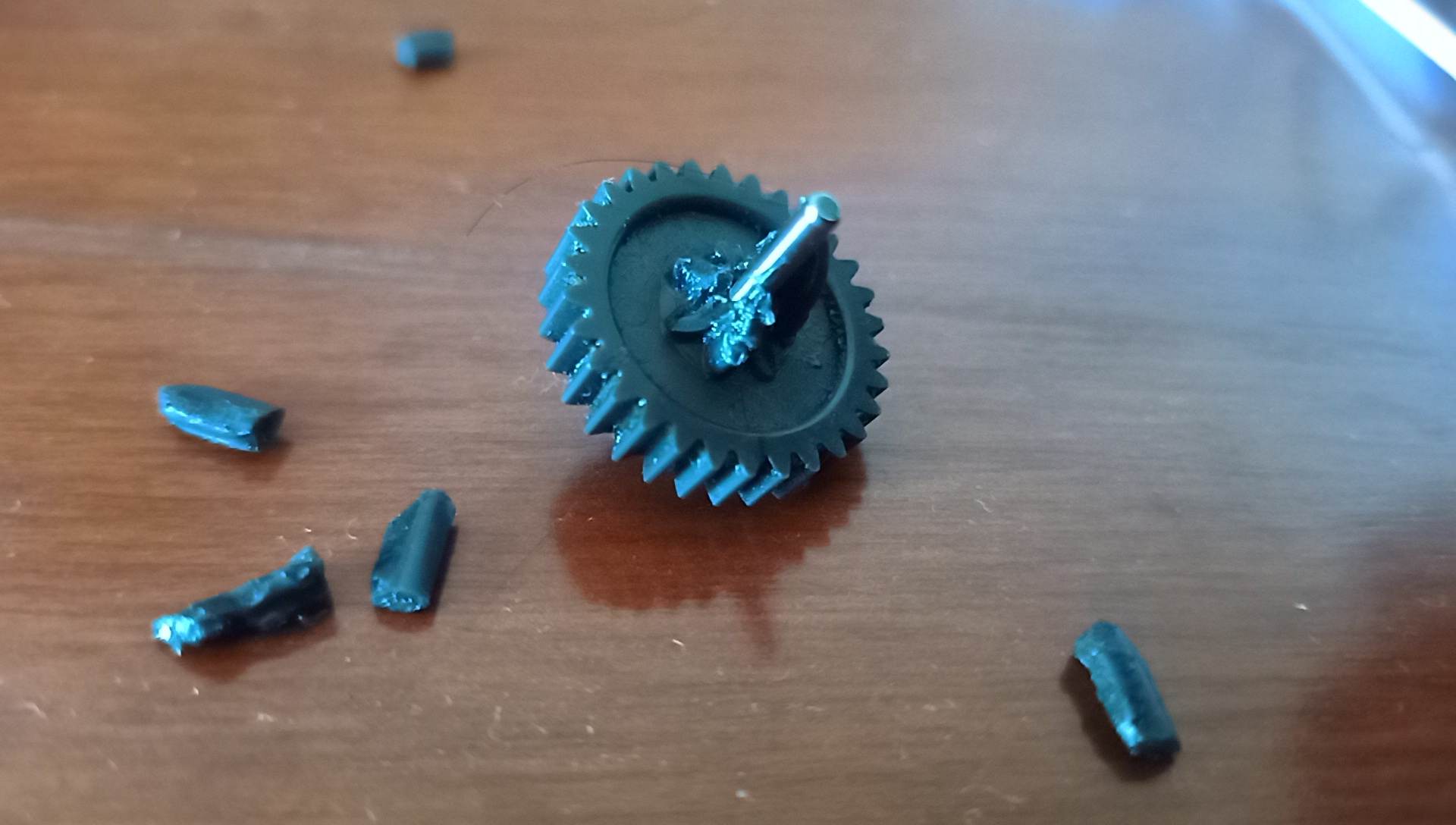

Radiatore ordinato. Il motorino funziona elettronicamente, ma non meccanicamente. Un ingranaggio è totalmente andato ed i nuovi vanno dai 60 ai 120€, mentre con quelli usati si rischia di ritrovarsi con il medesimo problema. Sto provando a riprogettare e di seguito stamparmi l'ingranaggio che ha ceduto, ma ho già visto che anche quello primario (che è un elicoidale che lavora su una vite senza fine, ha una lesione. Purtroppo ste.plastiche.moderne.han la scadenza, e quando devono lavorare con un motorino "stupido" che viene fatto fermare per lo sforzo, e non con un sensore di posizione, questi sono i risultati. Inoltre è ancora più stupido lasciargli il carico del peso del pannello chiuso (quindi con ricircolo attivato) e non prevedere un supporto di fine corsa; in questo modo quwimicroingranaggi in plastica rimangono sotto sforzo costante, che non gli fa di certo bene. Molto meglio il sistema di apertura.manuale.che.veniva.utilizzato sulle versioni senza condizionatore, che aveva alla base uno studio e non un semplice"mettiamoci un motorino e vediamo come va.
Comunque come dicevo, proverò a stamparlo e vedere se regge, ma.per evitare di dover riscontare l'intero cruscotto, creerò una staffa a sgancio rapido che.mi permetterà di metterlo e toglierlo senza dover invitare santi a casa.
Il radiatore è comunque riparabile perché basta solo pulire bene il simil silicone con cui sigillano i tubi, metterne magari uno migliore e richiudere tutto. A quel punto l'unico problema può essere un eventuale foratura delle vaschette laterali che sono in lamiera zincata e non in alluminio, ma direi che è una rottura alquanto improbabile. Se fosse stato in un punto più comodo, lo avrei rigenerato, ma vista l'inaccessibilita del radiatore sulla versione con condizionatore, e visto il prezzo esiguo, meglio cambiarlo
Se non ricordo male il problema più grosso è di richiudere la graffettatura in quanto aprendole si snervano e non consentono una buona tenuta oltre al fatto che servirebbe una pressa che facesse forza equamente e contemporaneamente su tutte.
Come dire, il fai da te pressandole una ad una non vale...;)
Sai, credo sia indispensabile soprattutto una struttura di contenimento che impedisca alle alette di allargarsi mentre le schiacci, ma secondo me con un buon silicone da lattoneria, è impossibile che persa. Quando e se avrò tempo, ma è certo che per 16€ del pezzo nuovo, non ne vale davvero la pena.
