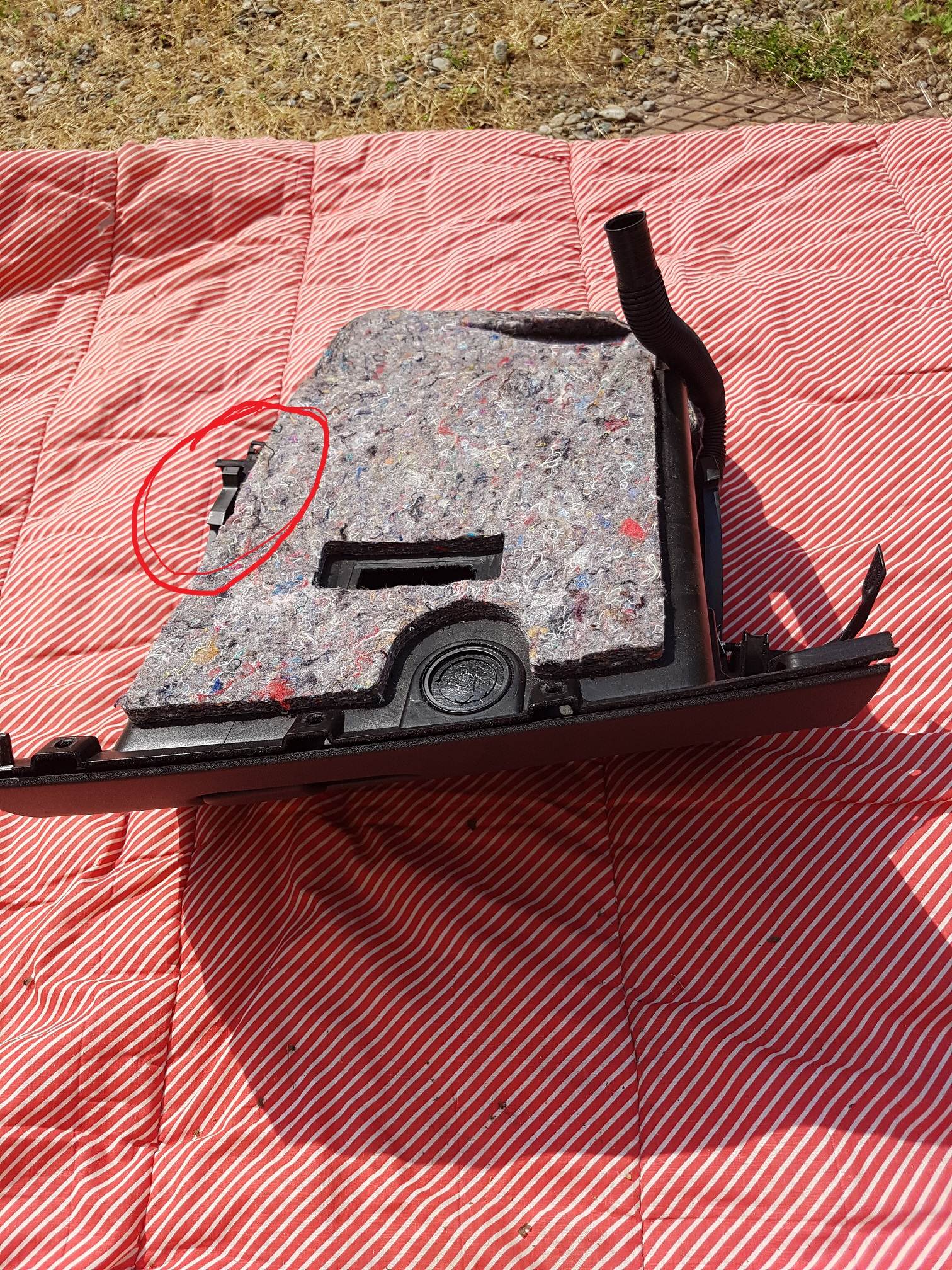

l'interruttore della luce è di fianco al cassetto , lato sx, bisogna smontare il cassetto per vederlo
cerchiato in rosso

a memoria ci sono 2 viti torx sotto un riparo in plastica che vedi a lato dx del cassetto , aprendolo ( sembra una linguetta di plastica nera , larga 4 cm e alta 20) , poi 2 o 3 viti sotto al cassetto e un bullone in fondo
