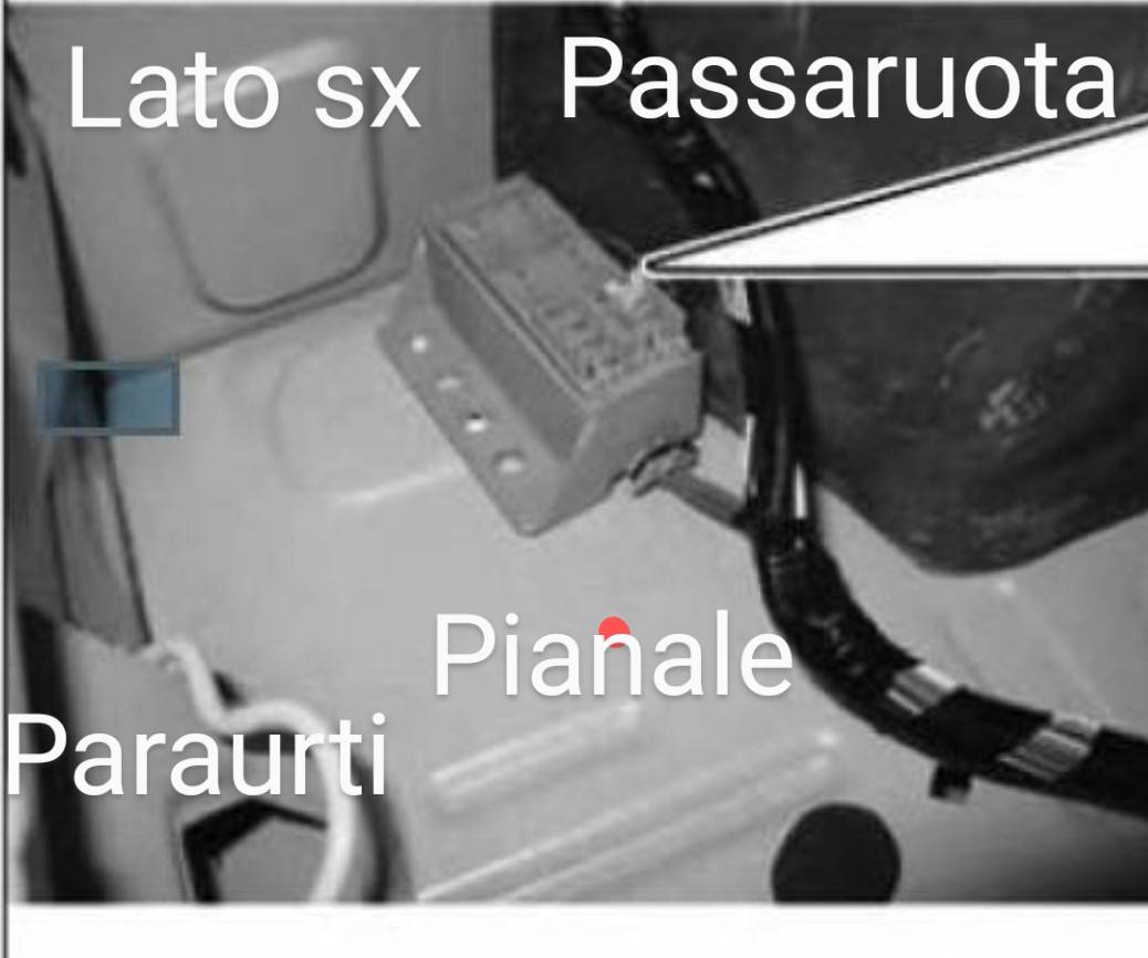

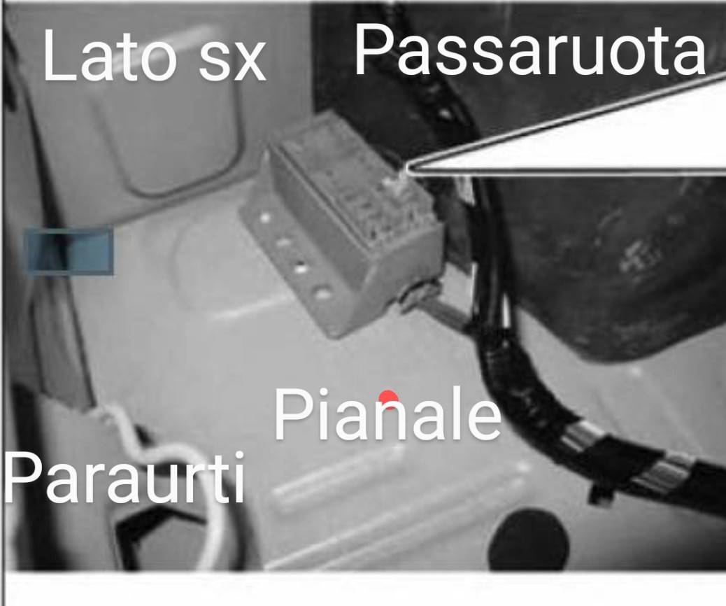

Alla fine, smontando mezzo baule lato sinistro e, avendo il Bose, ho messo il rubacorrente fusibilato, la presa, originale, già l'avevo è tutto funziona perfettamente. Non sotto chiave.

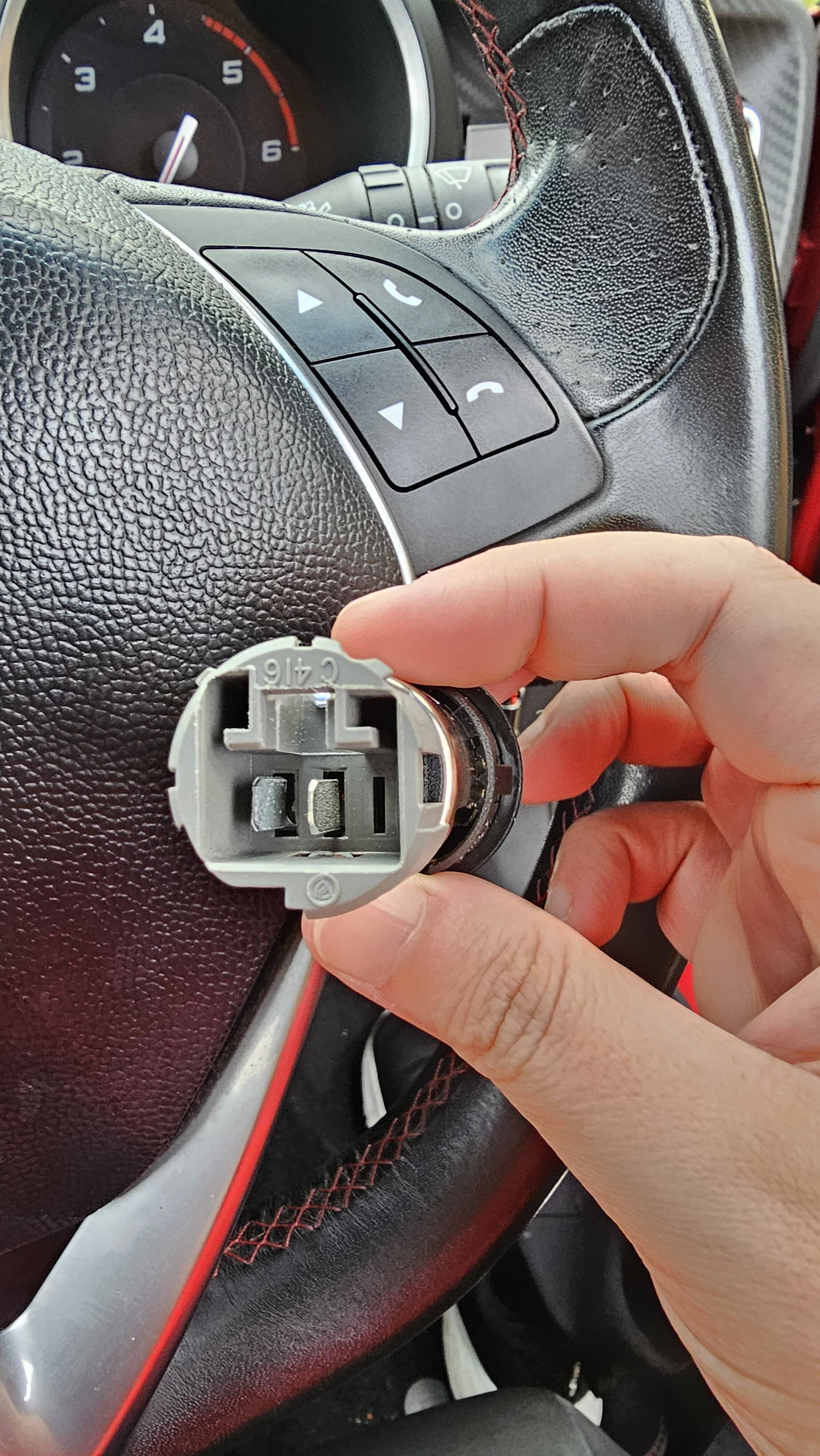

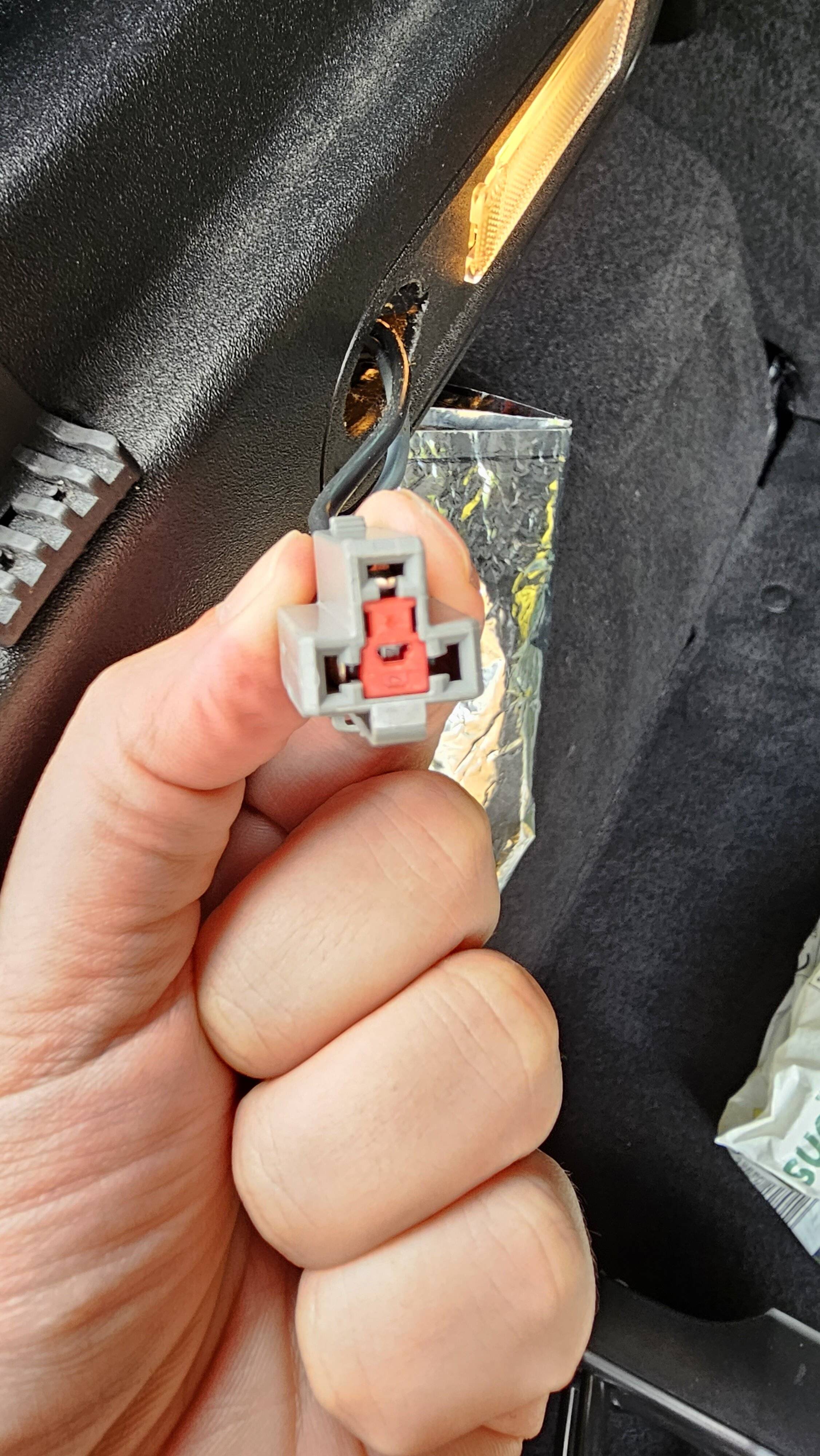

Ciao, io ho trovato un codice sul forum inglese ma non è compatibile con la spina del bagagliaio. Tu hai questa? Nel caso se mi fai sapere il codice apprezzerei molto!!
